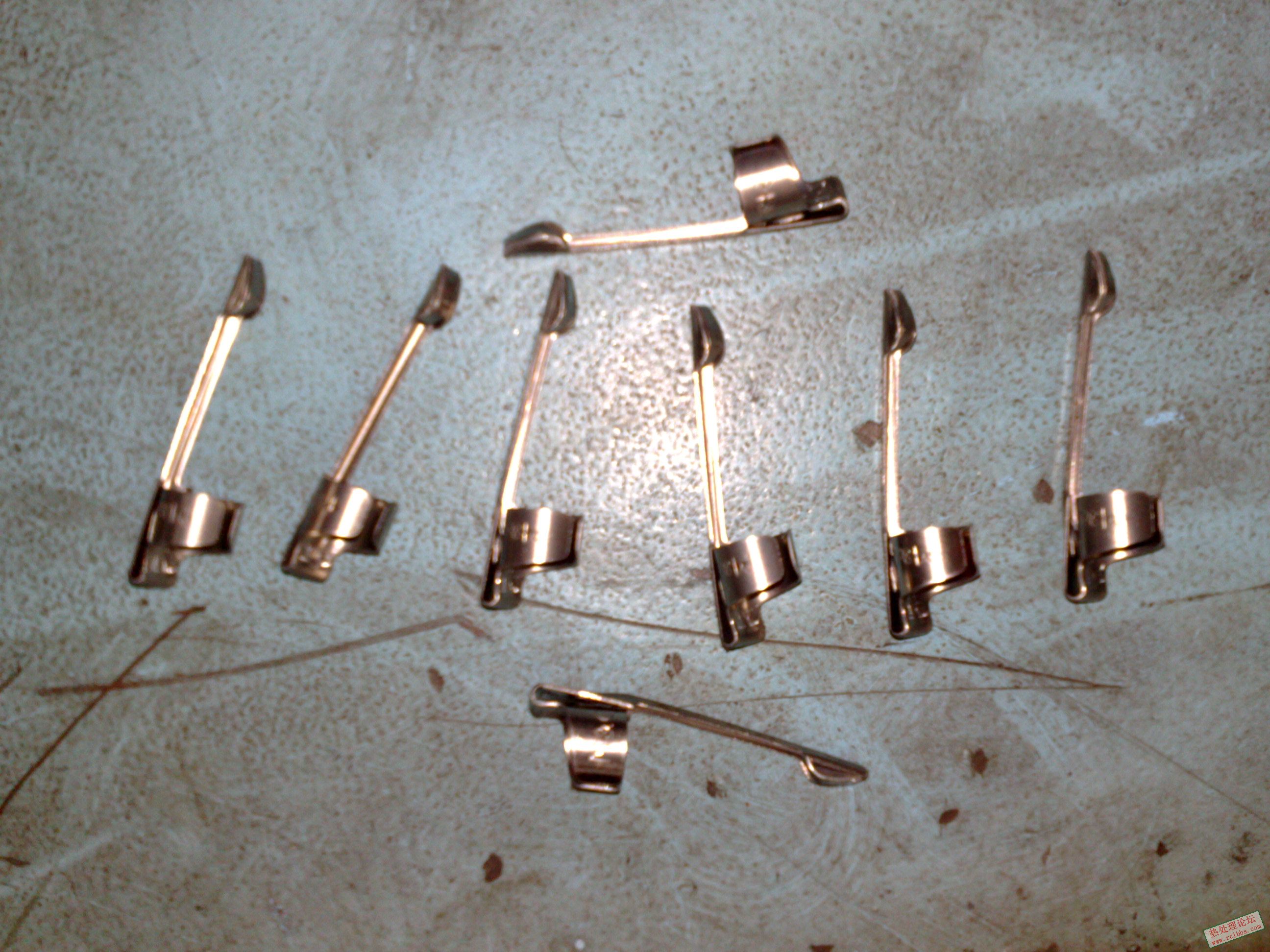

我们现在淬火的这种笔夹客户也不说要求,就是拿回去套在笔套上然后做伸展运动,看笔夹能否回到原来位置,请教各位这样硬度要多少还有工艺如何,我们是网带炉做。材料是50号钢

从楼主的描述来看,这个笔夹要求有较好的弹性,50号钢将硬度处理到40-45即可。
具体工艺建议820水冷,380-400回火。
 楼主| 发表于 2008-8-26 10:43:30 | 显示全部楼层
回复 2# 的帖子
我们的网带炉只有油淬

硬度应控制在HRC43-48,可以油淬的。

这么小的工件,油淬没有问题的,回火温度可以调节,看什么温度下回弹性最好即可

我来说说:
这种材料一般都是50#钢,不能水淬,因为会造成没有必要的变形,加热温度800~830都可以,注意氧势1080~1090;
保温看装炉量(进料厚度)一般为20分钟左右;
淬火,油冷;
回火,350回火30分钟
上面是我们做了这么多年的笔夹的工艺,希望能帮助你

我们的网带也做类似的产品
我们的工艺是840淬油,400度回火

尽可能采用较低的淬火温度,油淬不成问题。硬度保持在40-45,太低了不弹性,太高了易断!

发表于 2008-8-30 23:37:19 | 显示全部楼层
抖散进料,3公分厚,注意氧势,注意清洗

这一类的零件都是用网带炉做的.50钢,你就用840度淬火,油冷.再用360度回火.仅供参考.
