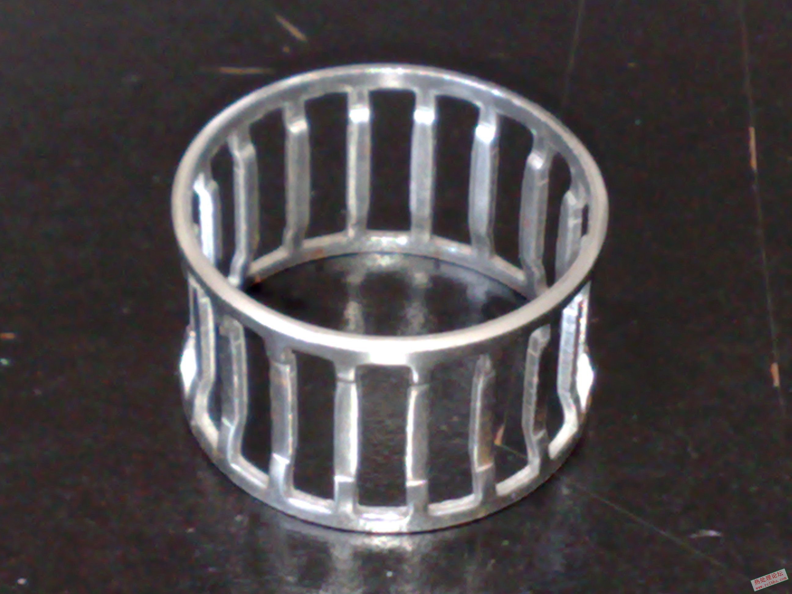

发表于 2008-8-26 13:13:05 | 显示全部楼层 |阅读模式
技术要求:Eht330HV0.1=0.02-0.06mm
表面硬度(测空隙表面)HV0.1=410-490
请各位帮忙一下,我们是用网带炉做,材料低碳钢10A
[ 本帖最后由 zoupaofei 于 2008-8-26 13:14 编辑 ]

发表于 2008-8-26 20:01:31 | 显示全部楼层
回复 1# 的帖子
帮啥忙?要工艺吗?很简单,大约1.0的碳势,850度左右三四十分钟随便一走就行!

发表于 2008-8-26 22:15:02 | 显示全部楼层
最好碳氮共渗,温度还可以低一点,这样渗层好控制,先试试吧。
 楼主| 发表于 2008-8-27 07:50:07 | 显示全部楼层
回复 2# 的帖子
850能渗碳,还有变形呢

发表于 2008-8-27 10:30:07 | 显示全部楼层
比较难做,太薄了。越薄越难做,对设备的要求太高了

发表于 2008-8-28 00:02:11 | 显示全部楼层
兄弟,这个东西难度太高了。是不是不是C N 共渗,会不会N C共渗?

发表于 2008-8-30 14:15:38 | 显示全部楼层
这种零件一般都是用网带炉干的,你只需要向炉内滴乙醇+NH3即可.

发表于 2008-9-3 16:08:49 | 显示全部楼层
用QPQ技术,但网带炉做的话,还是花点钱换材料吧
发表于 2008-9-3 18:52:24 | 显示全部楼层
改善建議
1.保持器滲碳首要條件-淬火爐均溫性
2.爐氣的準確性-主動偵側-o2測氧棒(但使用同時需要被動偵測-紅外線分析儀校準o2測氧棒參數)
3.校正爐溫
4.製品的清潔度(此點甚為重要)-否則作好以上3點後,每次的再現性均不相同

 楼主| 发表于 2008-9-4 10:01:57 | 显示全部楼层
谢谢大家的回复,我现在已经用网带炉做好了,而且变形控制的很好,一切都达到客户要求.

回复 4# 的帖子
这种类型的保持架我们经常做,温度低一点780-800加氨气,碳势1.0左右.时间30分钟左右就好了.网带炉炉温要稳定.

发表于 2008-11-14 20:41:27 | 显示全部楼层
温度在780-800加氨气,碳势1.0左右.时间35分钟左右就好了
