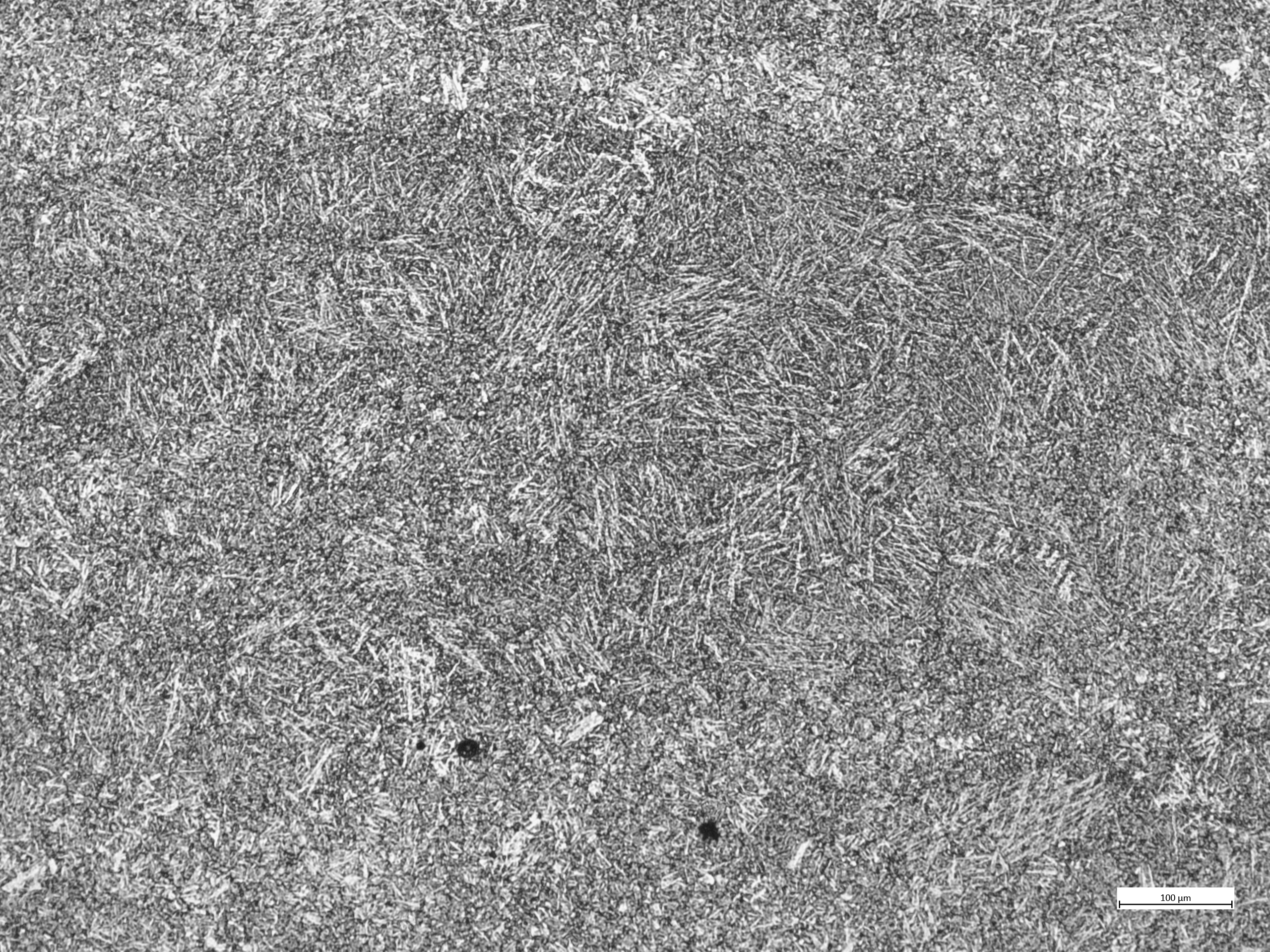

发表于 2022-1-6 21:10:43 | 显示全部楼层
西渡高速钢 发表于 2016-7-16 10:19
枝晶偏析是铸后形成,要求锻造过程打散充分,再配以锻后热处理(一般扩散退火,正火等)进一步改善组织。
请问这个是枝晶偏析么
凑字凑字凑字
签到天数: 246 天
发表于 2022-1-18 07:36:13 | 显示全部楼层
闷油瓶 发表于 2022-1-6 21:10
请问这个是枝晶偏析么
凑字凑字凑字
这个不是吧,枝状晶用肉眼就能看出来了。
