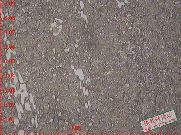

有一块号称是Cr12的模具钢,经过热处理后,放在地上就破裂了,后测试其材料成分,发现Cr的含量只有3%左右。请问,在正常的Cr12的热处理条件下,Cr含量的减少会导致材料破裂吗?
(观察金相组织如附件所示,好像有较明显的马氏体,另外,硬度在57.5HRC)。

1000倍放大
1000倍放大

发表于 2008-9-10 00:47:57 | 显示全部楼层
就看这个图片也就清楚了嘛
你这个明显是淬火温度超高了嘛,组织里都能看到显微裂纹了(可能我眼花哈 ),不知道这叫不叫过热组织哟!这种组织硬度还是应该有这么高的,但是要摔的话就不能摔咯。:lol
是典型的材料搞错,淬火加热温度过高造成的。
 楼主| 发表于 2008-9-12 11:53:42 | 显示全部楼层
是啊,淬火溫度過高。請教各位大俠,Cr是增加淬透性的,為啥Cr12得淬火溫度要比Cr2的淬火溫度高呢?具體原理在哪里?

发表于 2008-9-13 18:44:01 | 显示全部楼层
Cr的含量不会导致断裂,看看你的图片应该是材料的碳化物导致断裂的,你在仔细查一下
