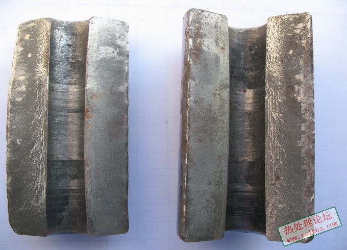

我的滚子¢50X90,内孔¢13。裂纹是沿轴向直裂,差不多一分为二,等周一上班发个图上来。

 楼主| 发表于 2008-9-8 21:49:21 | 显示全部楼层
碎裂滚子如图:
碎裂滚子的横断面
碎裂滚子的横断面

发表于 2008-9-9 11:44:52 | 显示全部楼层
回复 5# 的帖子
从图片粗略看:是热处理的均匀性没有解决。尤其内孔的热处理还是有问题的。妥当否?请指正。

 楼主| 发表于 2008-9-10 07:25:37 | 显示全部楼层
汪工说的对,内孔一定是有问题,现在就是孔裂。您说的热处理均匀性没解决,我们的孔的硬度要比外表面(即工作面)低,均匀就是最好不堵孔,可以这样理解吗?
我们在对同样碎裂的滚子的检验时,金相、硬度、渗碳层深度都没有问题,所以才觉得茫然。而检验寿命比我们长的另一厂家的金相时,发现表面还有网状碳化物的存在,糊涂了,现在。
