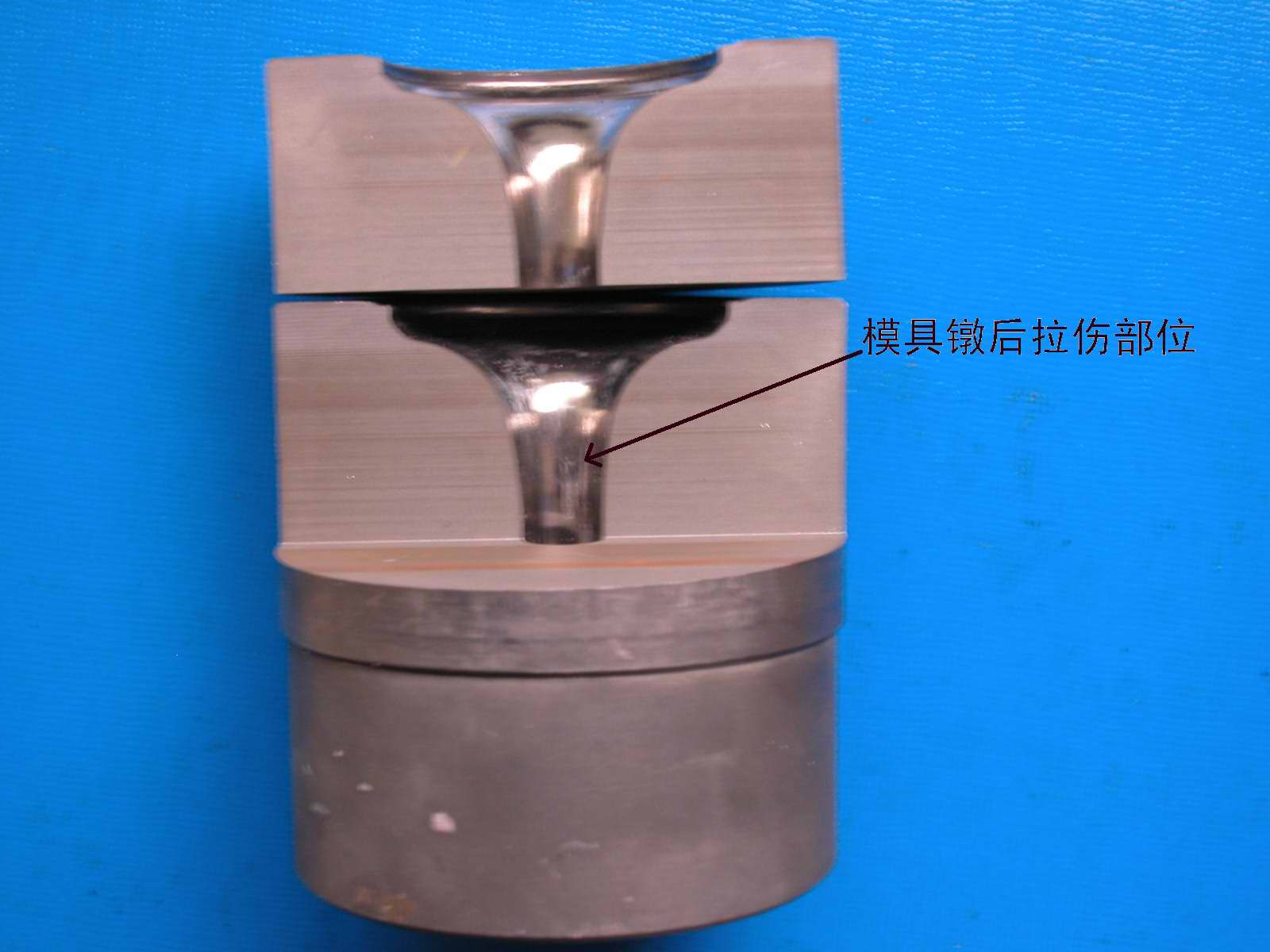

我现在研究热镦锻模具的热处理工艺,我车间因镦压的模具原用3C2W8V,现改用HM1新材料,但未发挥出材料的最佳效果,车间因设备限制,只能是用箱式炉淬火回火,硬度:55-58HRC,用旧式固体氮化处理,(木碳:黄血盐:碳酸钠=6:3:1)氮化层深0.04--0.1mm,硬度1000HV,使用效果不理想,只能加工工件200-1000支模具就出现拉伤,我在考虑用中温碳氮共渗后再淬火,那位高手指点一二

根据我们在失效的模具打硬度的结果来看温度应在700左右,拉伤原因我们分析为1、模具表面氮化层太薄,只有0.1mm以下,2、材料太硬(加工发动机气门钢)材料原料硬度为35-45HRC,模具尺寸ф73X高73,有少少表面拉伤模具就报废,因气门外观要求特严格。部分位置不用加工只抛丸后就是成品尺寸,我设想中温碳氮共渗后再淬火氮化层能达到0.4mm以上,硬度达到1000HV,可以保证模具不被在300吨压力下镦压造形时拉伤,普通氮化我们委托辉光离子氮化(0.2mm/1000HV基体55HRC)、气体氮化(0.2mm/800HV基体55HRC)、液体氮化(0.1-0.15mm/1100HV基体55HRC)均未达到使用效果,现在只有自己探索了,请高手指点

模具失效图片
