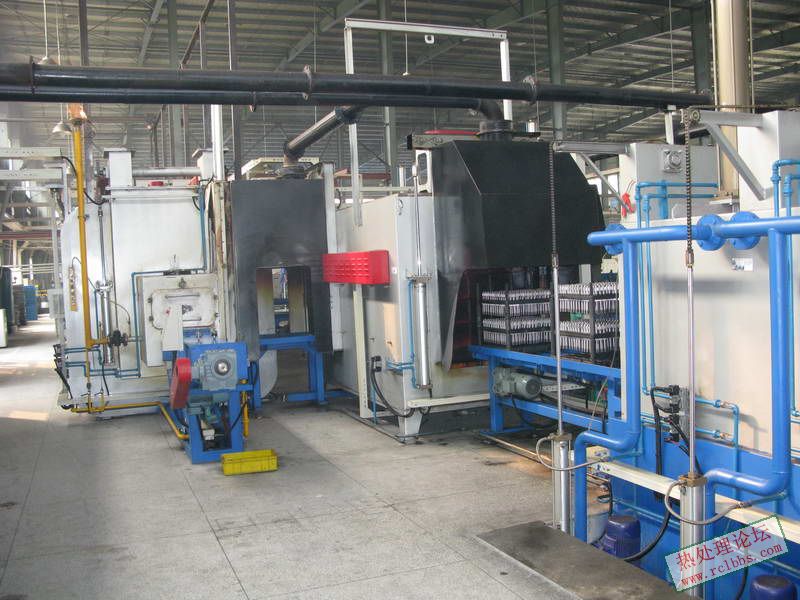

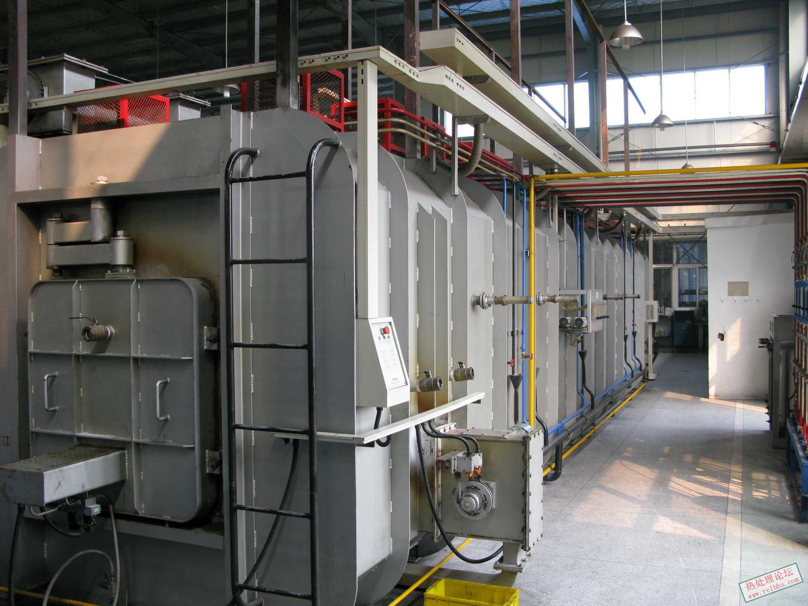

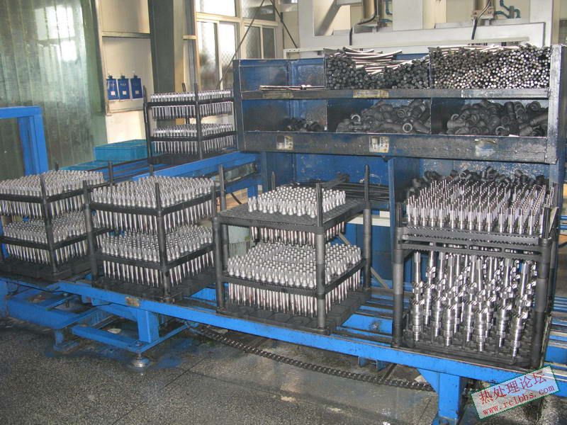

长春丰东推盘式连续渗碳炉图片,设备已安全运行3年。
设备侧面
设备侧面
设备装卸料位
设备装卸料位
设备进料端
设备进料端

楼主那里既有一汽嘉信的推盘炉又有长春丰东推盘式连续渗碳炉,这两家的设备应该是大同小异,不知楼主使用后比较的结果如何,哪家的性能更好?
签到天数: 69 天
 楼主| 发表于 2008-9-15 21:37:55 | 显示全部楼层
长春丰东的要好一些。
发表于 2008-9-15 22:02:15 | 显示全部楼层
想来也是如此,从楼主提供的图片看,一汽嘉信的推盘炉先买,后添置的长春丰东推盘炉。

如果做0.3---0.5mm层深的话一天的产量能达多少?性能稳定吗?
签到天数: 69 天
 楼主| 发表于 2008-9-16 20:30:58 | 显示全部楼层
1 产能不好算,因为工件形状、重量等影响装炉方式。
2 料盘尺寸560×560,最大通过高度680.
3 楼上的要求推料周期可以17min一盘。

Ipsen的连续炉子,预氧化5个料盘,强渗+扩散17个料盘,以前做摩托车齿轮,渗层0.3~0.5mm,14min推一盘,装250kg。现在计划改作汽车齿轮,渗层0.9~1.2mm,氮甲醇气氛,每盘装200kg,20min推一盘。请问一下,这个时间是不是不够?
签到天数: 684 天
发表于 2009-9-14 17:02:22 | 显示全部楼层
关键是温度与碳势,你没有说明白.我有台推干强渗+扩散16个料盘,36min推一盘,模数3,硬化层1.10左右.温度910
发表于 2009-9-14 21:44:59 | 显示全部楼层
从动锥齿轮1 22CrMoH,25×262mm,9.15kg/件,DC=0.9~1.2mm装盘28件/256.2kg,工艺时间10h,渗碳炉920C。20min推一盘,渗碳淬火后的表面硬度在 HRc60 以上。零件渗碳后其组织为:马氏体级别≤3级,碳化物级别≤3级,表面非马氏体0.025mm。就算加上预氧化的时间,我感觉不够啊,但技术部的工程师就是这样下的计划。我们还没有开始执行。有问题吗?
预氧化        5盘        450℃
加热区        3盘        920℃x0.6%CP
强渗区 I        4盘        930℃x1.15%CP
强渗区 II        5盘        930℃x1.15%CP
扩散区        4盘        920℃x0.95%CP
淬火降温区        4盘        840℃x0.8%CP
签到天数: 15 天
发表于 2009-9-15 07:35:48 | 显示全部楼层
13# 新手再上路
根据我们设备使用的经验,上述推盘的时间略有点短,将将够用而已,渗层可能会偏下限。适当延长一些为好!
