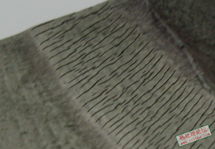

曲轴的轴颈圆角处(轴颈面与拐壁的圆滑过渡处)。经 1 :1盐酸70C°热蚀,出现磨削裂纹。请问怎么能消除磨削裂纹。

产生磨削裂纹的原因:一是组织不良先天不足,二是磨削加工量过大。做个金相看看组织是否过热,过热组织在磨削时很容易产生迭加应力而导致晶界裂纹。

楼主,是感应加热淬火吗?怎么就确定为磨削裂纹?

怎么就确定为磨削裂纹?我和3#专家都有同样的疑问,圆角处是比较容易出现淬火裂纹的,除非圆角处过渡的比较好或采用感应淬火。能否请楼主说说判断磨销裂纹的依据?

我很担心是零件轴肩感应加热淬火,在没有充分得到回火时就进行了热酸洗,表现的类似于磨加工裂纹。感应加热很容易出现一定宽度范围内的微细裂纹的。

需要楼主详细说明一下工艺过程和其他部位的照片。

我拿到的这个照片是我们委托检测的检测报告。具体的我也不是很清楚。
我们的曲轴最后是盐浴热处理,用的盐为法国HEF公司的CR8,CR9。

我又添加了一个委托的金相照片。
请大家看看。
我们的曲轴断裂位置一般为一主轴颈与一连杆径相交处。

这是我们委托的单位给我们的意见。
失效断裂参改意见:
1、钢坯原始状态存在严重液析(目前连铸连轧合结钢普遍存在缺陷)。
2、带状偏析明显,贫碳区降低机械性能,调质工艺不稳定。
3、R与摇臂平面处存在严重磨削裂纹。
发表于 2009-5-8 11:24:07 | 显示全部楼层
从照片上看边沿没淬上火,是磨削时靠边磨削量过大造成的磨削裂纹(而淬火位的磨削量不大).
