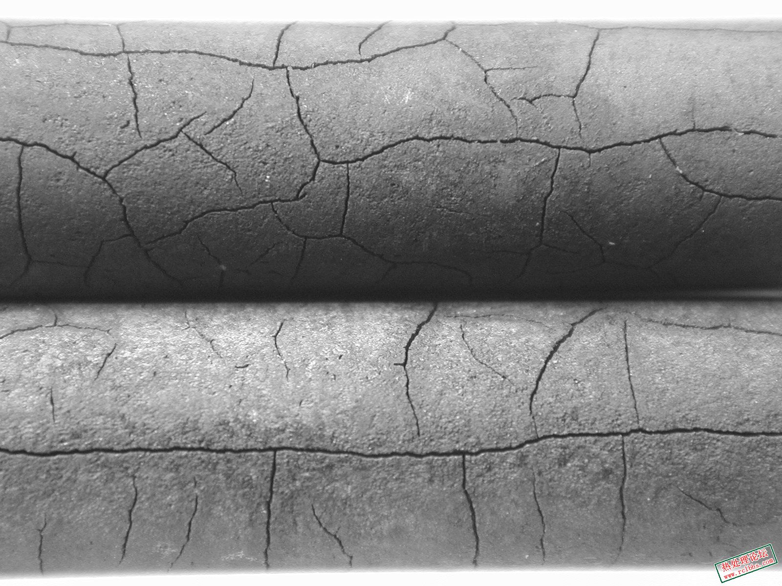

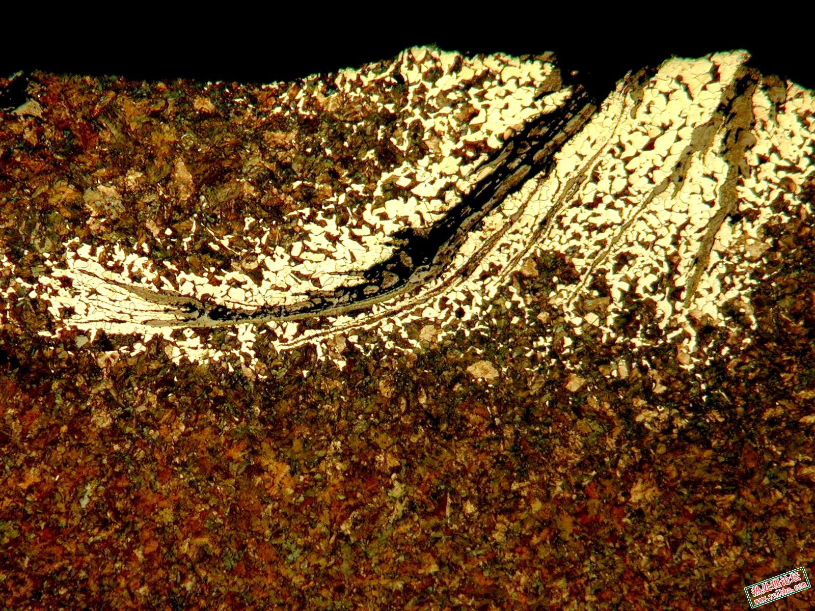

发表于 2008-11-1 22:36:31 | 显示全部楼层
上传GCr15热轧钢坯表面局部过烧图片供楼主参考。分析裂纹的产生原因,建议在未热酸洗处取高倍样,热酸洗后裂纹内的特征会被腐蚀掉。

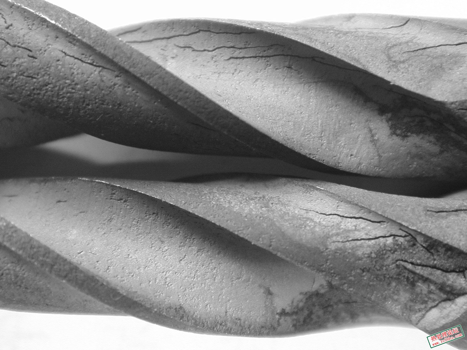

发表于 2008-11-2 12:25:03 | 显示全部楼层
回复11#     淬火时脱碳产生的裂纹仅存在于表面,发纹则在内部也有,这是两者的最主要的区别。
淬火严重脱碳的试样上常伴有过热,引起的裂纹有纵裂和网裂等,因发纹而引起的淬火开裂大多为纵裂。
    附照片: GCr15钻头,因存在严重脱碳和过热组织(粗针状M)而引起的淬火裂纹,在螺旋形凹槽表面,脱碳层(低碳M)深0.25mm。试样经过热酸洗。

 楼主| 发表于 2008-11-4 16:06:50 | 显示全部楼层
回复 10# 的帖子
看样子照片上有折迭 不知道是否正确

签到天数: 942 天
发表于 2008-11-9 11:21:19 | 显示全部楼层
原帖由 小~啊傻 于 2008-11-4 16:06 发表
看样子照片上有折迭 不知道是否正确
不能因裂纹与表面呈倾斜分布就定为折叠,折叠因轧制前道存在耳子或错位而形成。
这张照片上的裂纹如果是折叠,你推测一下,轧制前道次会是什么形状?
