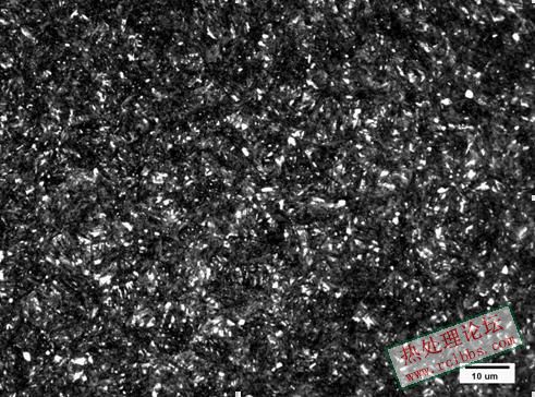

发表于 2008-10-18 15:43:23 | 显示全部楼层
同时,大家是否也对自己企业或者你的客户对残奥的要求标准,或者还是没有这个要求?展开讨论,优秀回复可重奖。
下面这张图片为1000倍下,残奥为10%的组织
[ 本帖最后由 xhlhz 于 2008-10-18 16:06 编辑 ]
发表于 2008-10-18 20:50:42 | 显示全部楼层
版主的1000倍照片真清淅,显微镜一定不错吧,10%是仪器测出的吧?因轴承钢的淬火或回火组织正常情况下,主要由隐晶马氏体、结晶马氏体或有少量的细小针状马氏体以及碳化物组成,马氏体针也不是很清晰,500倍下我是分不清哪是残奥,所以我认为无论淬火还是回火金相方法都不是测残奥的有效方法(对轴承钢)。
我觉得对残奥提出较高要求的轴承,一般精度都很高,因为存在过多的残奥会在轴承使用时,由于残奥的不稳定而产生组织转变,使之比容改变而影响轴承的精度,最终会影响用户设备的精度。
