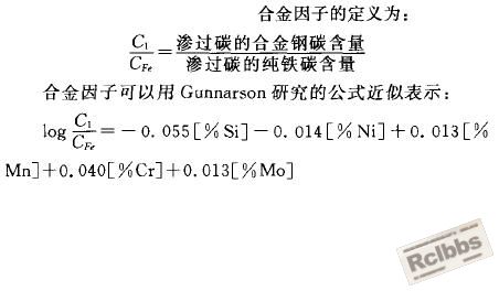

发表于 2009-4-18 15:29:09 | 显示全部楼层
合金系数的定义:

合金化系数的计算
按我的理解,Ti 及W 应参与合金系数的计算。但却没有。

合金系数的计算
那位高手能指教ti W不参与合金系数计算的道理?

玉米清阁 发表于 2009-4-18 15:29
合金系数的定义:
为什么通过这个公式计算的合金系数和设备计算的合金系数不一样呢,比如18CrNiMo7-6设备上是1.1 计算值是1.07,求高手解答
发表于 2012-1-12 19:41:35 | 显示全部楼层
sjb312 发表于 2012-1-12 10:33
为什么通过这个公式计算的合金系数和设备计算的合金系数不一样呢,比如18CrNiMo7-6设备上是1.1 计算值是 ...
正好四舍五入嘛
发表于 2012-1-13 11:03:31 | 显示全部楼层
玉米清阁 发表于 2012-1-12 19:41
正好四舍五入嘛
是不是啊,1.07和1.1差的很大呢完全不是一个概念啊
