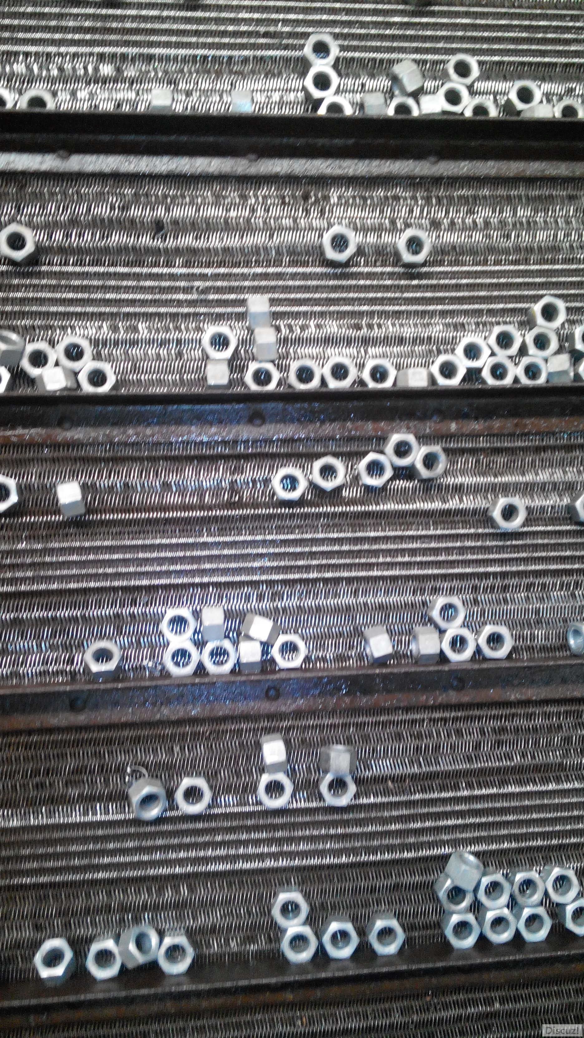

请教各位专家:
       使用清洗剂对淬火炉的网带是否有影响?影响的机理一般是怎么样的。
       是否有什么品牌的清洗剂对网带的损坏没有影响。

专用的清洗剂,有清洗和防锈功能,碱性不能太高,否则会烂网带。供参考

    专用的清洗剂,有清洗和防锈功能,碱性不能太高,是采用表面活性剂让油从工件上分离,而不是用传统的高碱性,让油溶解,否则会烂网带。供参考,我的qq:418741633,可以私下交流

清洗剂对淬火炉网带没有任何影响吧,压根都没有接触,哪里来的影响。

请教一下,氧化物以固溶的方式对金属表面氧化层的侵蚀,这个有没有影响?
