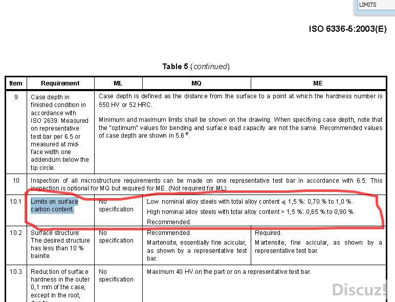

楼主还是先看一下ISO6336-5 这个标准然后再确定其技术要求吧: ISO6336-5.jpg
