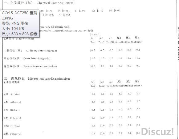

如题,1、化学成分:O≤8ppm,Ti≤30ppm,S≤50ppm;
          2、非金属夹杂物:A:1.0/1.0,B:0.5/0.0,C:0.0/0.0,D:0.5/0.5(thin/thick)
          3、晶粒度:ASTM E112 N≥8

如果产品是出口的,大多数厂家都能做到,提供给国内企业的,我只能呵呵

对于邢台钢铁来说,这些要求太简单了

 楼主| 发表于 2017-6-9 10:46:38 | 显示全部楼层
mengyaoqing 发表于 2017-6-9 10:28
对于邢台钢铁来说,这些要求太简单了
广告之嫌啊。
实际检测的指标可以分享一下吗?

大部门大钢厂都能做到。不过,我对邢钢持保留态度,如用他们的高级标准材料,也可达到。

P的控制不需要?
S50PPM,控制起来确实需要功夫。

国内很多钢厂应该可以。
