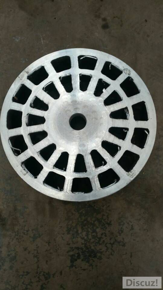

最近做了这个产品,名称叫分料盘,机器喷沙子用的,要求硬度和耐磨度很高,我也有中频表面淬火做了,淬火介质是水,竖筋硬度没问题硬度基本50HRC左右,但是圆筋硬度就不行,温度也上不去,竖筋温度很高的时候,圆筋温度还是微红,想问下各位老师是磁场的问题吗?中间的梯形孔是不是导致磁场集中不了?有没有什么办法控制?材质QT500-5

感应器和工件的相对位置能拍一个吗?按感应电流走向,不可能做到周向和径向同效率加热,可能需要在弱的部位加硅钢片试试。

你要担心是孔的问题,做个工装中频淬火的时候把孔堵上。要是大批量的话可是试试。要是之后一两件的话就算我没说,毕竟成本在那摆着呢。

弱的地方加硅钢片,怎么理解?加硅钢片就是为了驱流聚集磁感应强度的
