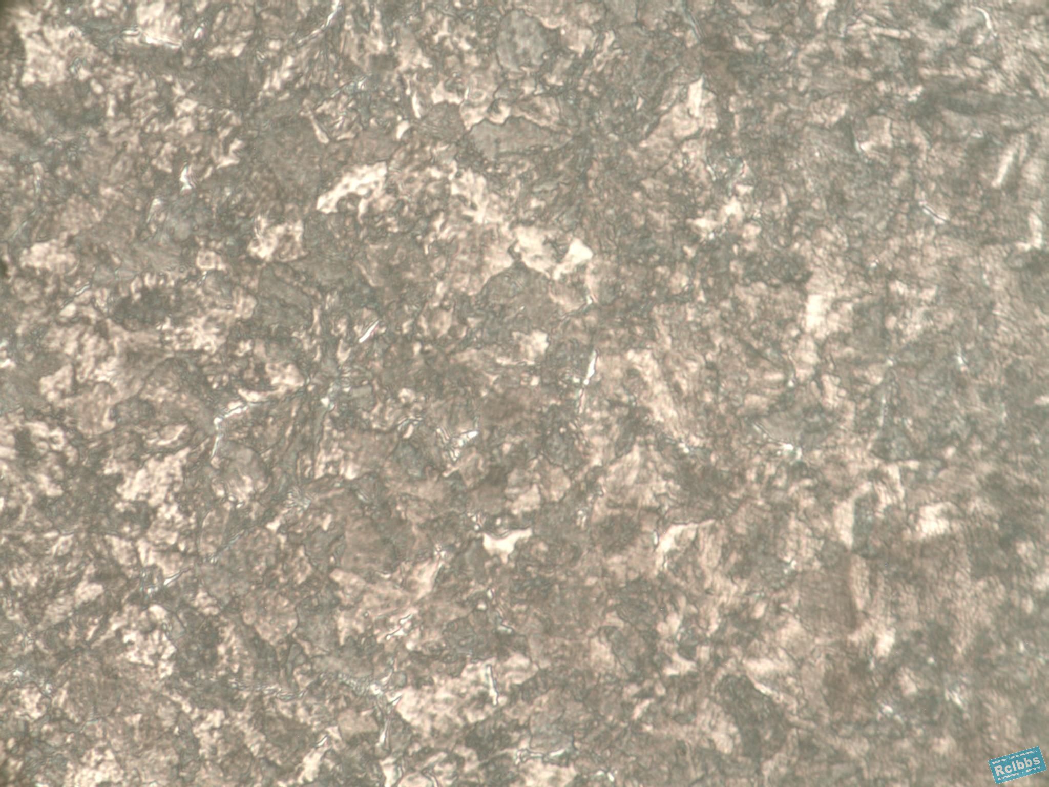

 楼主| 发表于 2008-11-8 09:15:06 | 显示全部楼层
腐蚀出来的金相是这个样子的,使用的是5%的硝酸酒精
貌似看不清楚晶界
颜色的区别主要是由于腐蚀深浅的不同

发表于 2008-11-9 17:10:53 | 显示全部楼层
确实比较模糊,是不是腐蚀时间不够?

发表于 2008-11-9 19:59:17 | 显示全部楼层
苦味酸2至4克,乙醇100毫升,必要是加入4至5滴润湿剂,室温浸蚀慢一点。
签到天数: 36 天
发表于 2008-11-9 20:14:34 | 显示全部楼层
苦味酸10g,乙醚90ml,盐酸1至2ml,室温浸蚀10至30秒,清晰显示索氏体球化珠光体,这是书本知识,以作参考。我的经验:苦味酸5g,加热溶解,洗衣粉(用化学分析中用的小黑勺取用,平平的一层洗衣粉即可)可加热溶解,再放入3-4滴双氧水,最后放入100mg钢片,钢片可煮沸也可就这就在此前拿下来的瓶中开始热腐蚀,,放至60-70℃,腐蚀3-4分钟,用脱脂棉擦去表面黑色附着物即可观察。溶剂就是普通水也可以100ml
其实据我观察,温度不是最主要的,配比也不是最主要的,最主要的是要会观察试样外表面的颜色,其颜色达到青灰色的状态下就可以了,如果让人觉得有点灰蒙蒙的就是过深了,这就是最主要的,其颜色就像是女性在脸上抹了一层雪花膏的样子

发表于 2010-4-26 10:26:00 | 显示全部楼层
腐蚀太浅了
