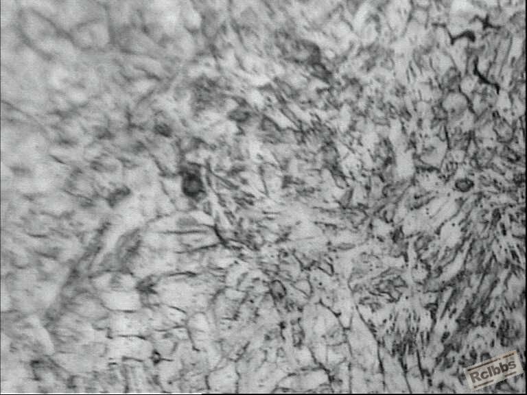

Cr含量为12%铁基雾化粉,放大倍数为500,光学显微镜下观察。

有点想回火时间不足,残余A较多,

有点想回火时间不足,残余A较多,——这个材料就是奥氏体不锈钢啥子残余奥氏体不足?

回复 3# lyjxs 的帖子
这个不是奥氏体,是铁素体马氏体不锈钢。我们按照铁素体马氏体不锈钢设计的

制样水平有待于提高

    用的什么腐蚀剂啊?

样没有磨好,不平。
