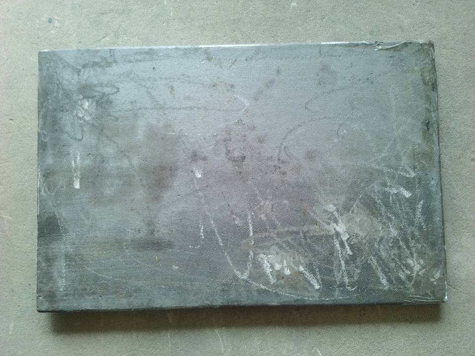

要看具体的使用温度,1150度以下一般选用2520的材质

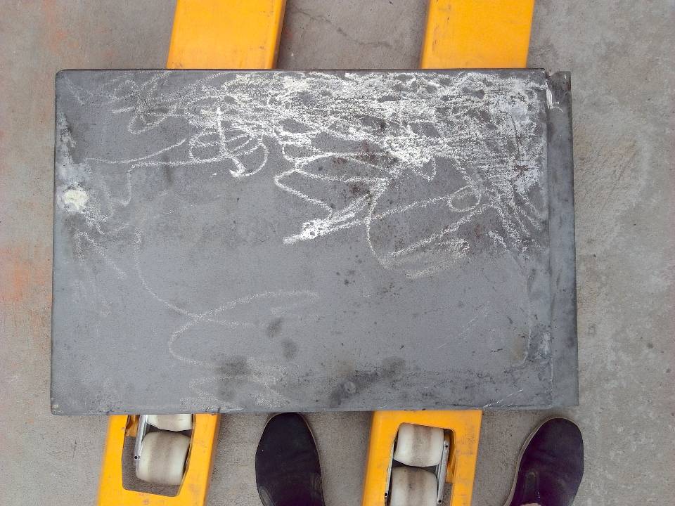

低温的316不锈钢或者铸铁足矣,高温的cr20ni80。
