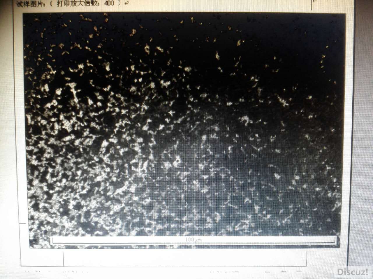

发表于 2017-7-6 21:43:21 | 显示全部楼层 |阅读模式
45号钢正火金相,看着是脱碳,左边就是边,没显示出来的铁素体更多更大
签到天数: 53 天
发表于 2017-10-1 12:19:17 | 显示全部楼层
给楼主一点建议:您的照片是用手机直接在电脑屏幕上面拍照,这样子不好。首先是工作的态度和严谨性不好。金相工作本身就是一项非常仔细,非常严谨的工作,来不得半点的粗糙和马虎。
最好还是用软件截图的方式保存图片。同时仔细的注明图片各个部分的内容,以便大家分析和讨论。
个人的粗浅看法,仅供参考。
回复 顶 2 踩 0
签到天数: 1038 天
发表于 2017-7-7 08:10:47 | 显示全部楼层
是正火过程表面脱碳。
签到天数: 215 天
发表于 2017-7-12 10:44:55 | 显示全部楼层
不要只看金相,看看你试样的位置
发表于 2017-9-21 16:38:20 | 显示全部楼层
你这个有点夸张了,正火工艺没问题的话不会这样。建议重新做金相。
签到天数: 354 天
发表于 2017-10-8 09:57:07 | 显示全部楼层
照片效果不是太佳,要说明试样取样位置,浸蚀方法,一般45#钢调质很少出现脱碳,出现大量铁素体可能是心部,冷却速度慢,出现网状铁素体,我见过心部调质后出现网状F!
签到天数: 53 天
发表于 2017-10-8 10:34:45 | 显示全部楼层
宜秀相工 发表于 2017-10-8 09:57
照片效果不是太佳,要说明试样取样位置,浸蚀方法,一般45#钢调质很少出现脱碳,出现大量铁素体可能是心部 ...
45#钢很容易脱碳的。稍不注意就有问题。
签到天数: 354 天
发表于 2017-10-8 11:18:05 | 显示全部楼层
谢谢指点,我是说调质时很少脱碳,我在单位没遇过!
签到天数: 692 天
发表于 2017-10-9 07:34:20 | 显示全部楼层
是脱碳了,你还可以再试试
签到天数: 662 天
发表于 2017-10-19 15:26:14 | 显示全部楼层
45钢正火是将钢加热到临界温度以上,使钢全部转变为均匀的奥氏体,然后在空气中自然冷却的热处理方法。它能消除过共析钢的网状渗碳体,对于亚共析钢正火可细化晶格,提高综合力学性能。等轴状铁素体+珠光体能够容易获得细的粒状奥氏体组织,得到细而均匀的淬火马氏体。 不应该出现脱碳的,要么就是你的金相没做好
签到天数: 354 天
发表于 2017-10-29 20:48:53 | 显示全部楼层
金属材料学者 发表于 2017-10-1 12:19
给楼主一点建议:您的照片是用手机直接在电脑屏幕上面拍照,这样子不好。首先是工作的态度和严谨性不好。金 ...
说的很精僻,没有注明检测位置,无法准确分析结果,得出结论,向先生严谨的工作态度致敬,学习了!
签到天数: 62 天
发表于 2017-11-13 14:01:24 | 显示全部楼层
要注明位置我们才好帮你分析并且一般脱碳发生于表面。
