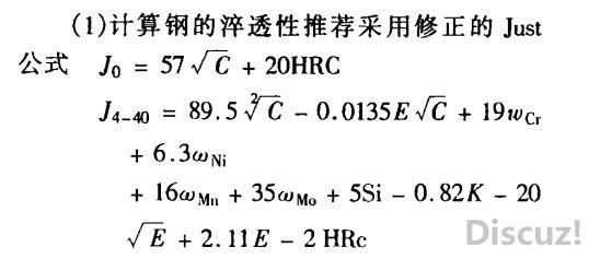

 楼主| 发表于 2017-7-21 10:43:19 | 显示全部楼层
Consulting 发表于 2017-7-21 09:27
这个可以查册,或软件模拟计算。
公式只有J0、J4-40
那J1、J2、J3怎么计算?
J4-40
J4-40
