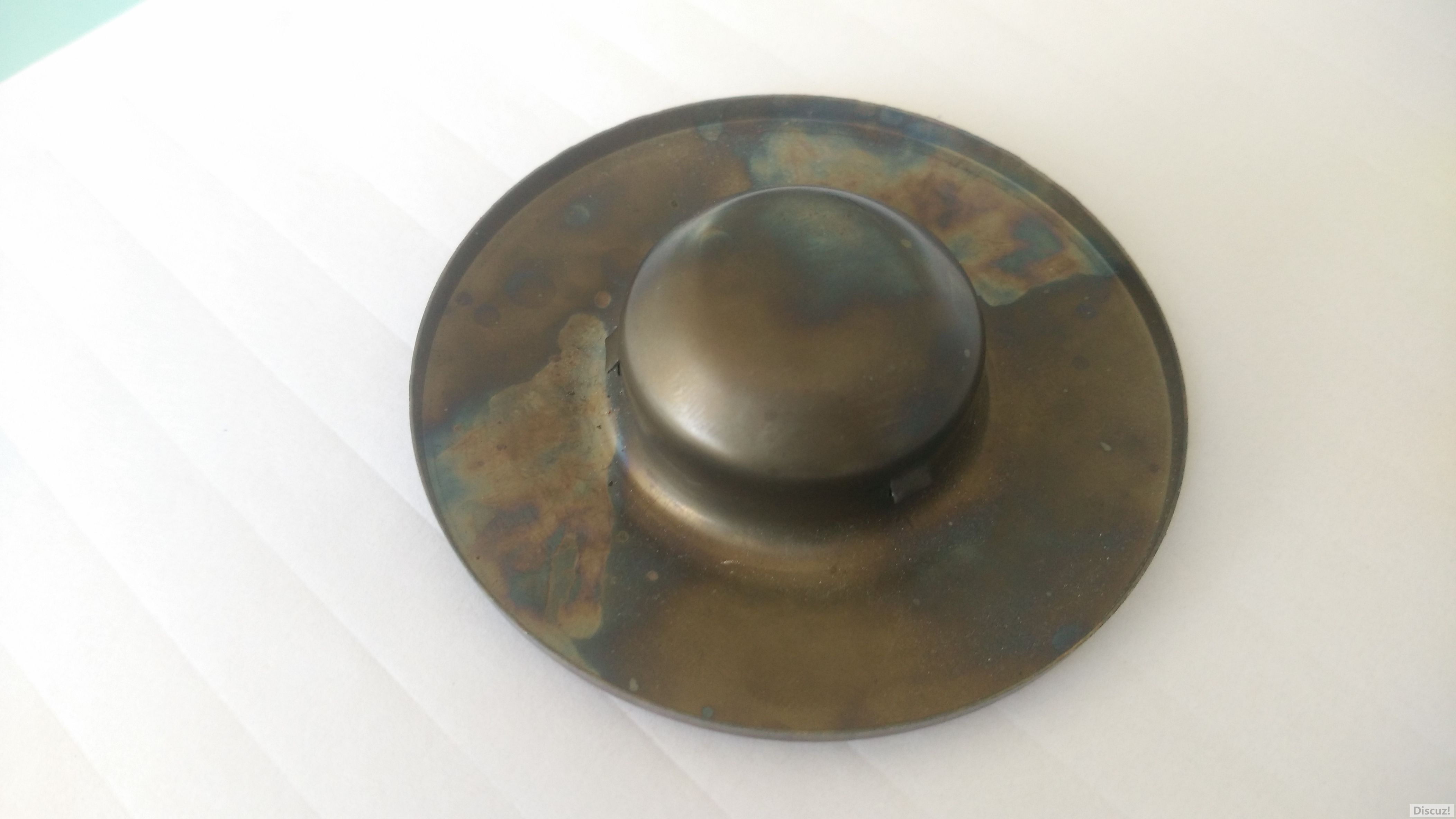

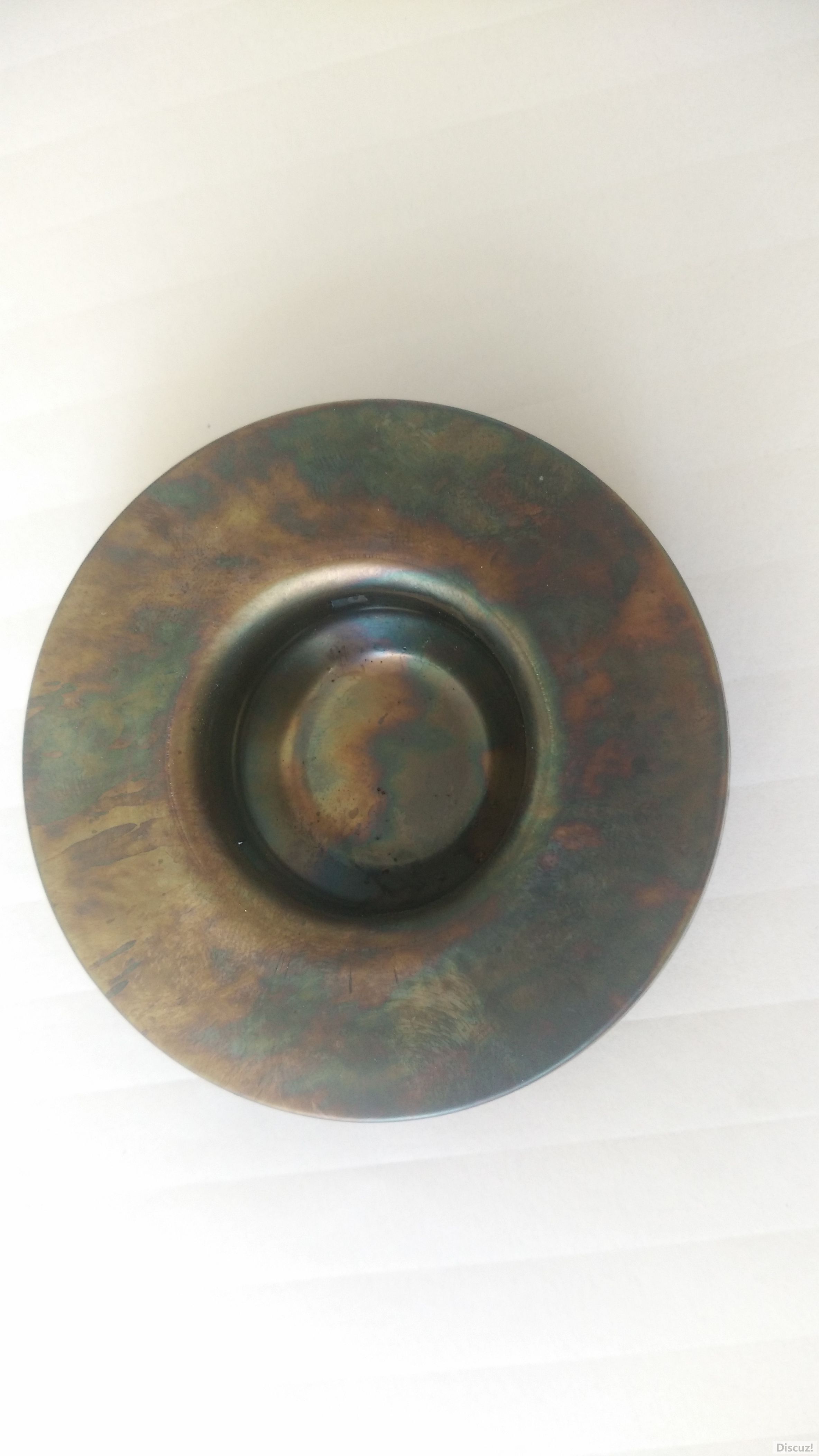

材质65Mn,0.2-0.3mm厚   热处理炉:马弗网带炉,温度830度,淬火硝盐280度,等温25分钟
但是产品出来后表面颜色花花绿绿,有软点存在。
看产品图片,主要是产品有3个小的卡子一样的点,硬度不均匀。
求救,希望各位大侠也能指点!

从图片推测,因件薄,落硝烟易漂移。若硝盐水分多,表面易产生气滞而导致冷却效果一致性差。故建议硝盐水分降低试试?
另,65Mn片加热温度是否偏高了?个人认为应适当降低加热温度至800-810°C。

不好意思,各位,最近出去了一趟。硝盐中没有水分。不会是落料口的问题,是新炉子。旧炉子也有同样问题。因件薄,落硝烟易漂移 这个对的。所以造成工件硬度会不均匀。这颜色 还真是难搞定

抛开颜色,壁厚0.2-0.3mm,830°的淬火温度太高,65Mn淬火温度780-840°,该产品用下限温度就可以了。
