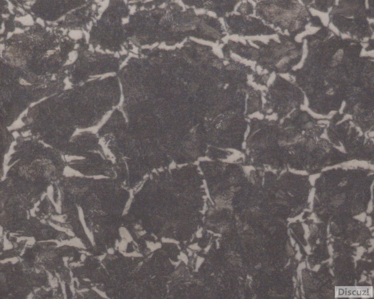

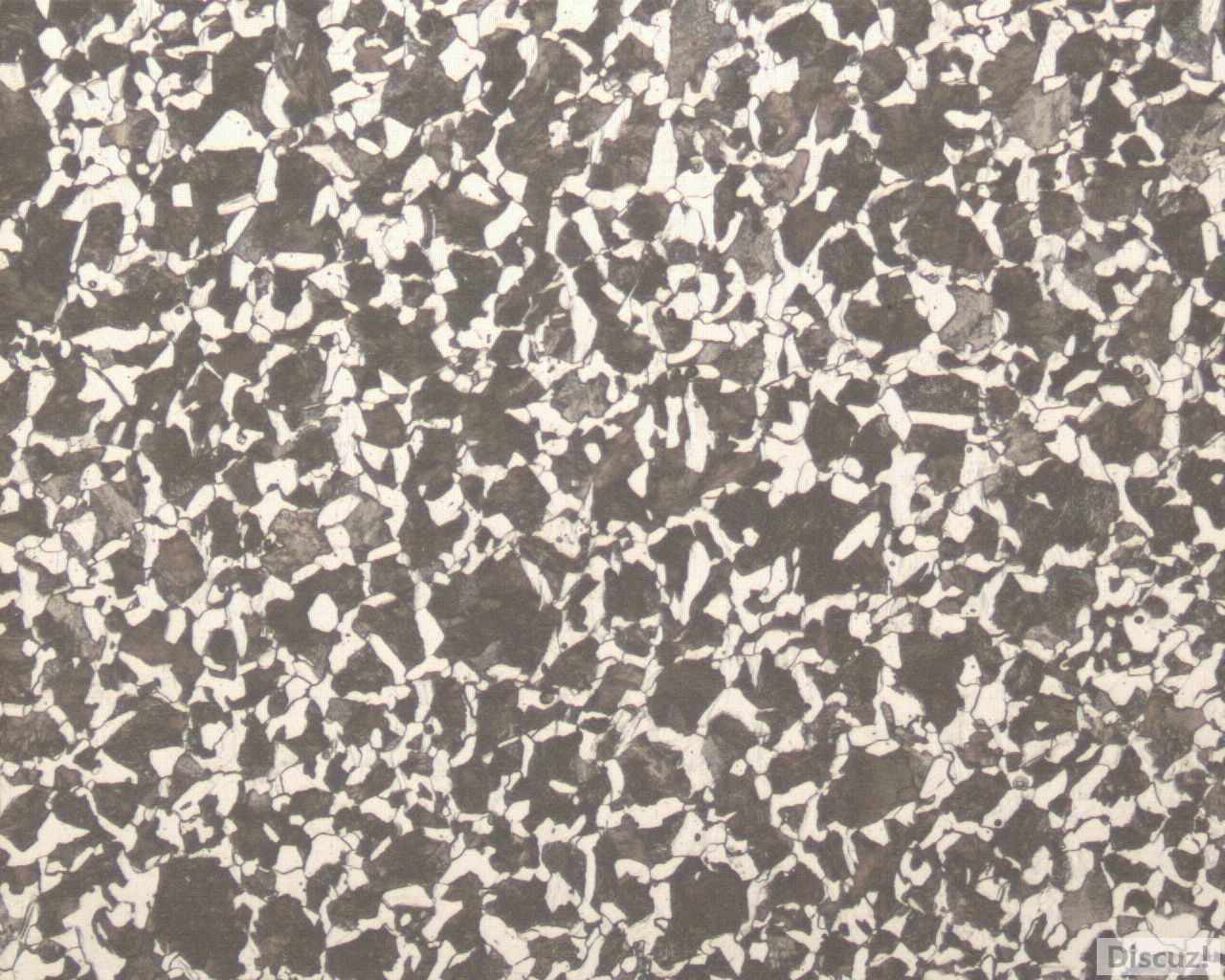

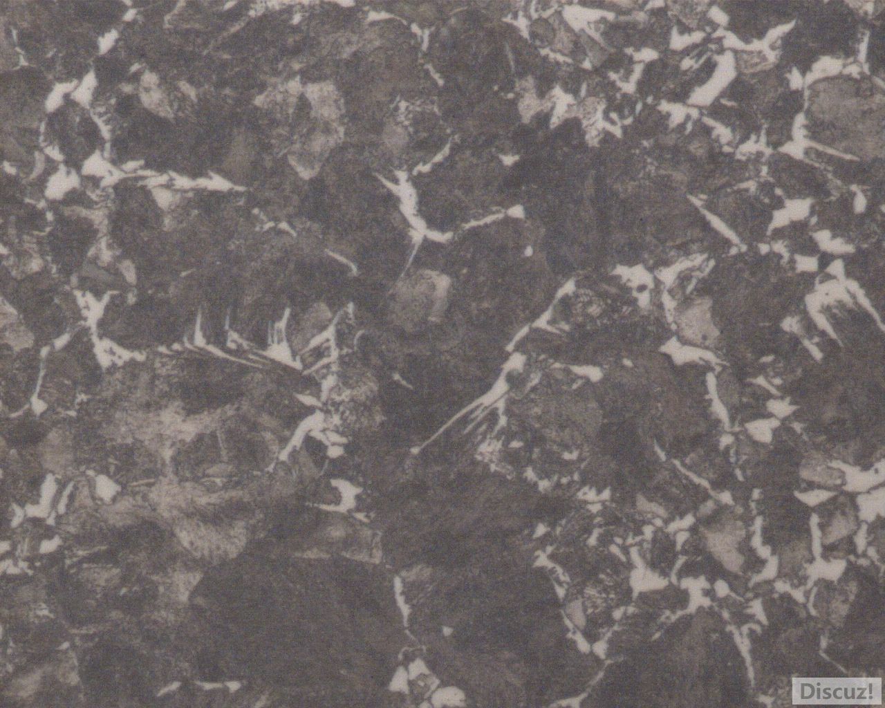

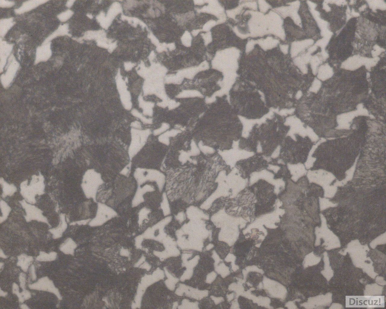

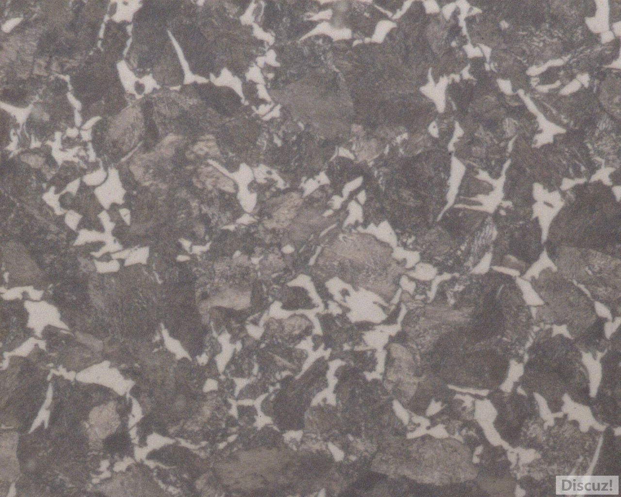

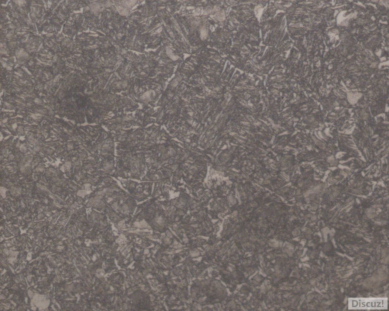

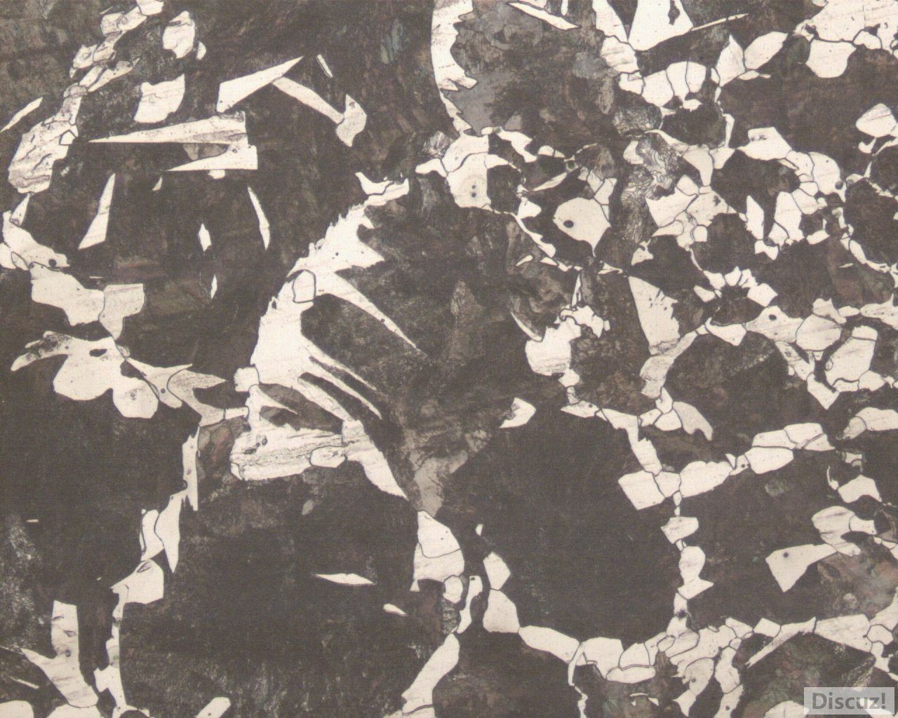

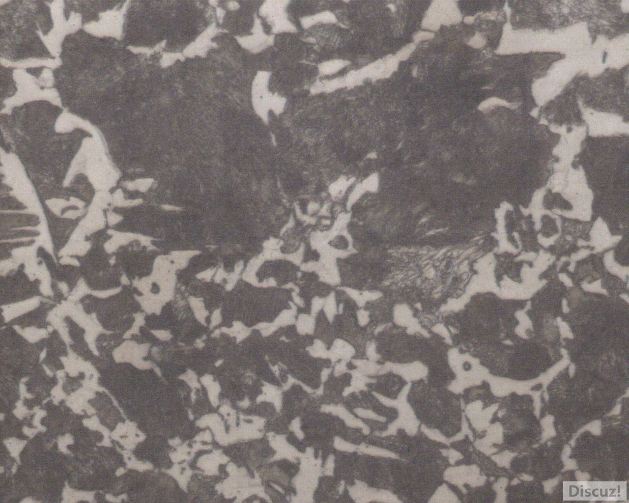

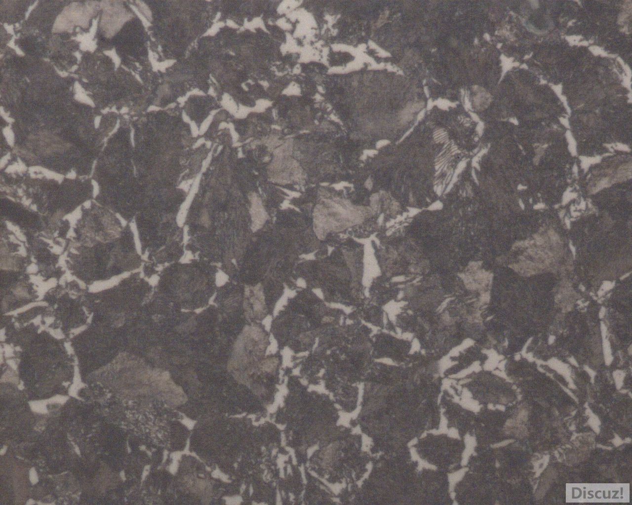

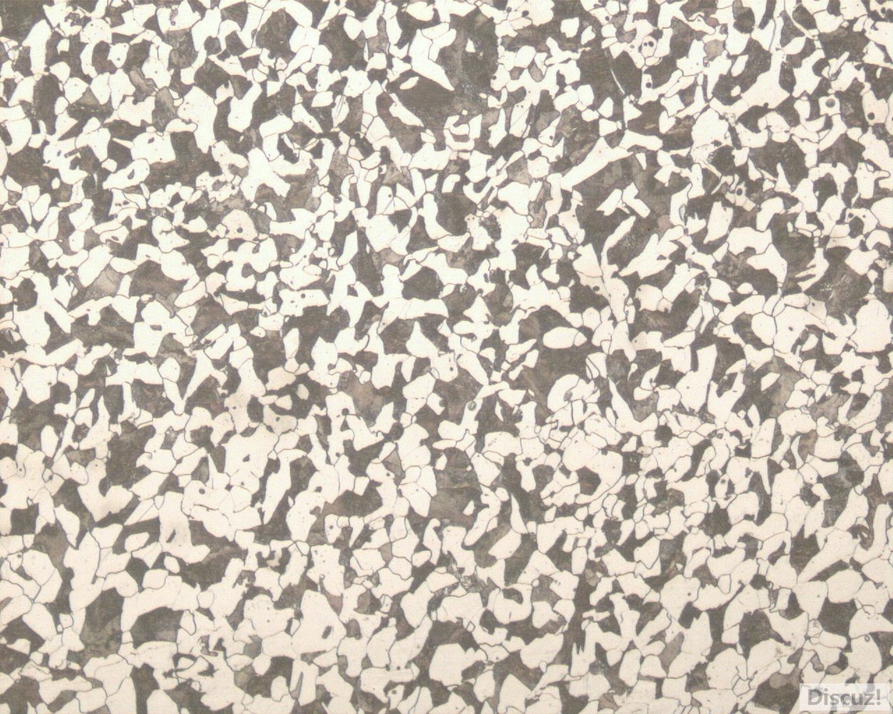

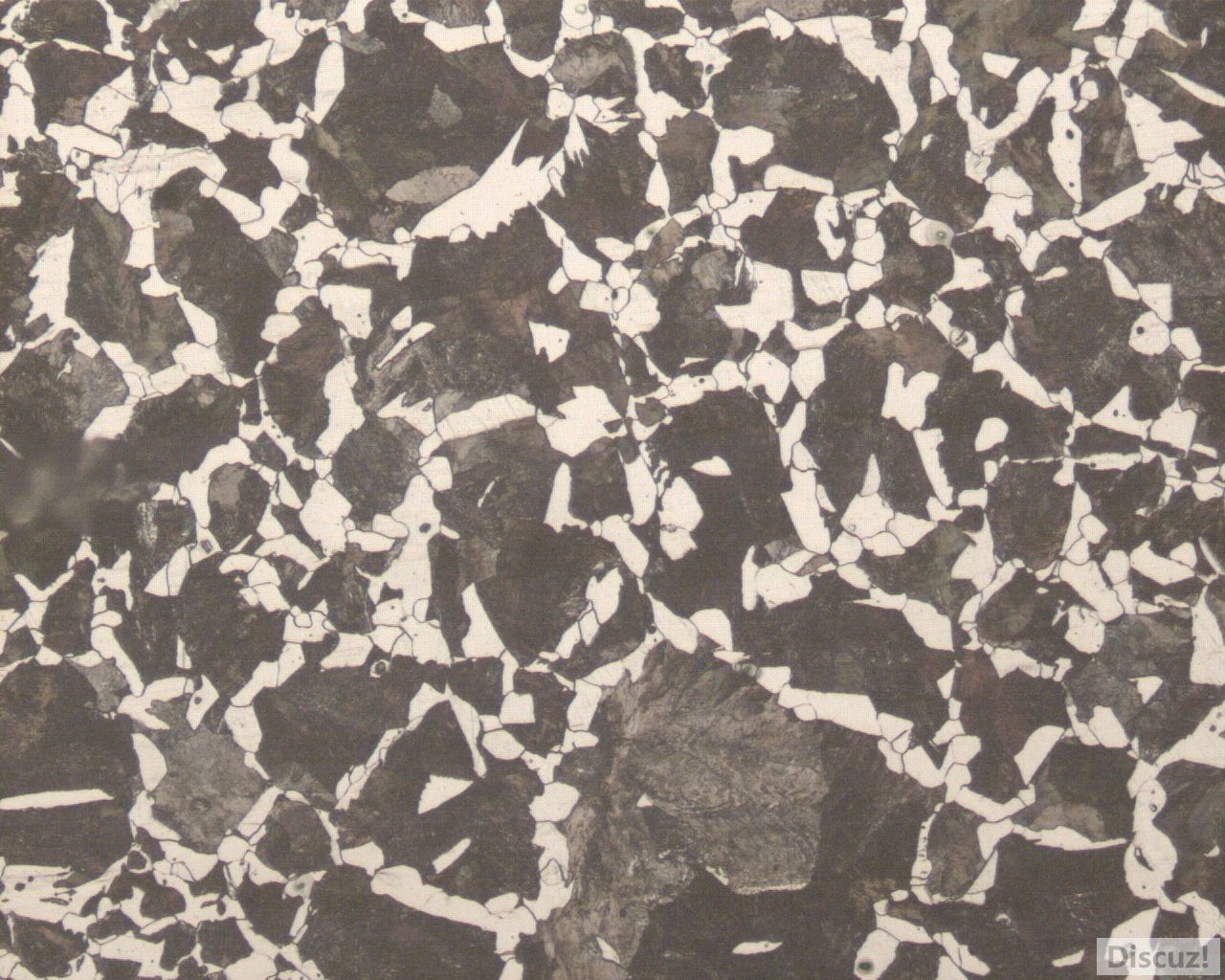

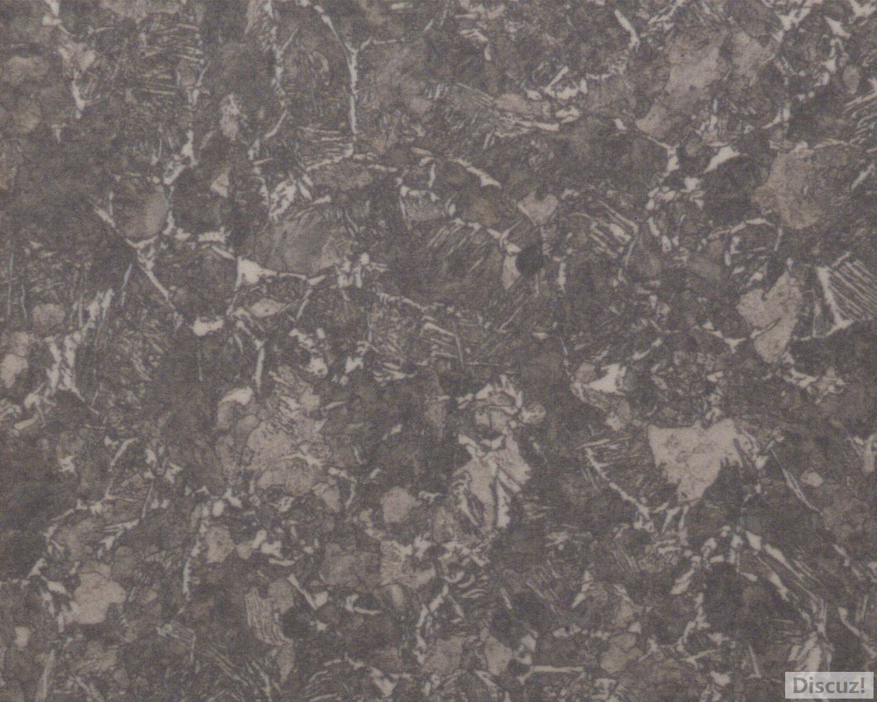

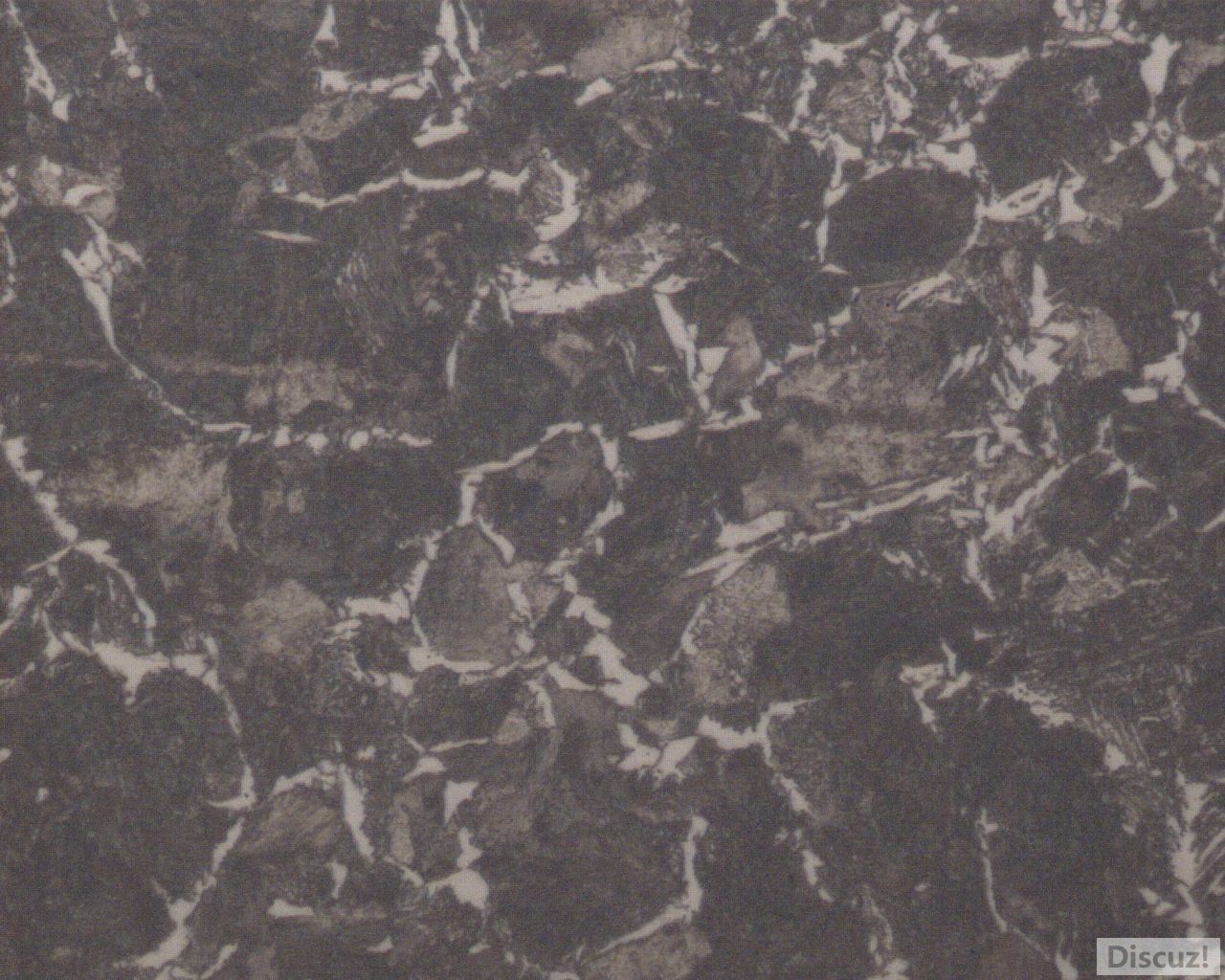

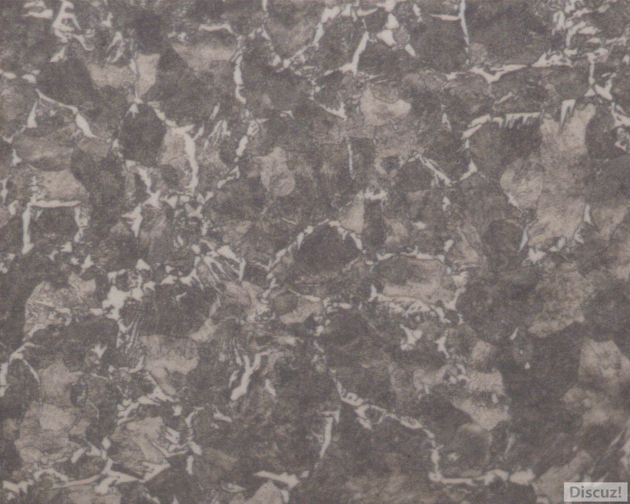

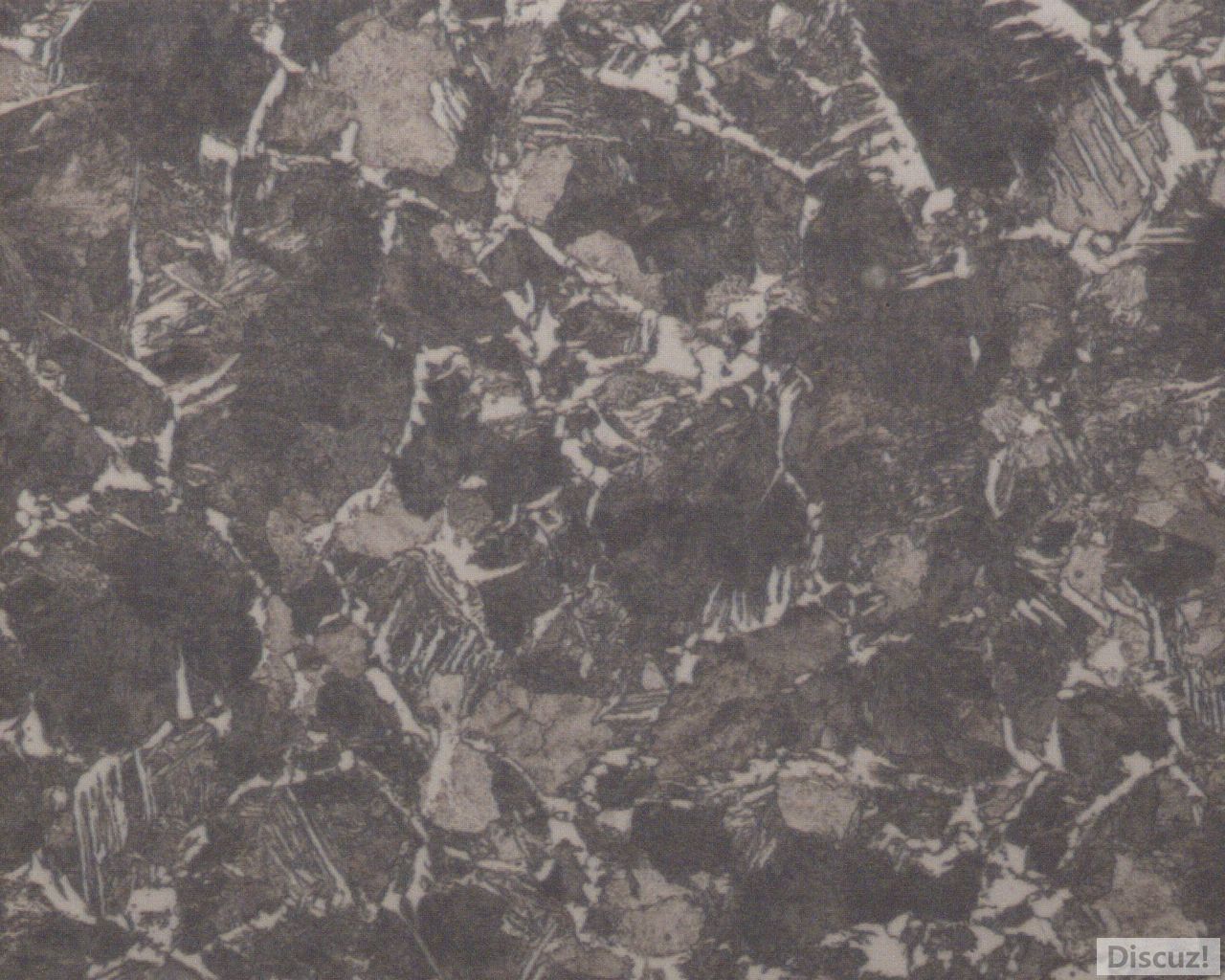

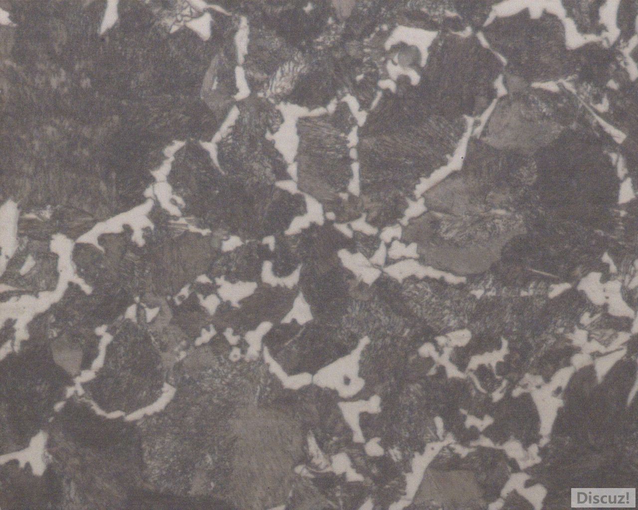

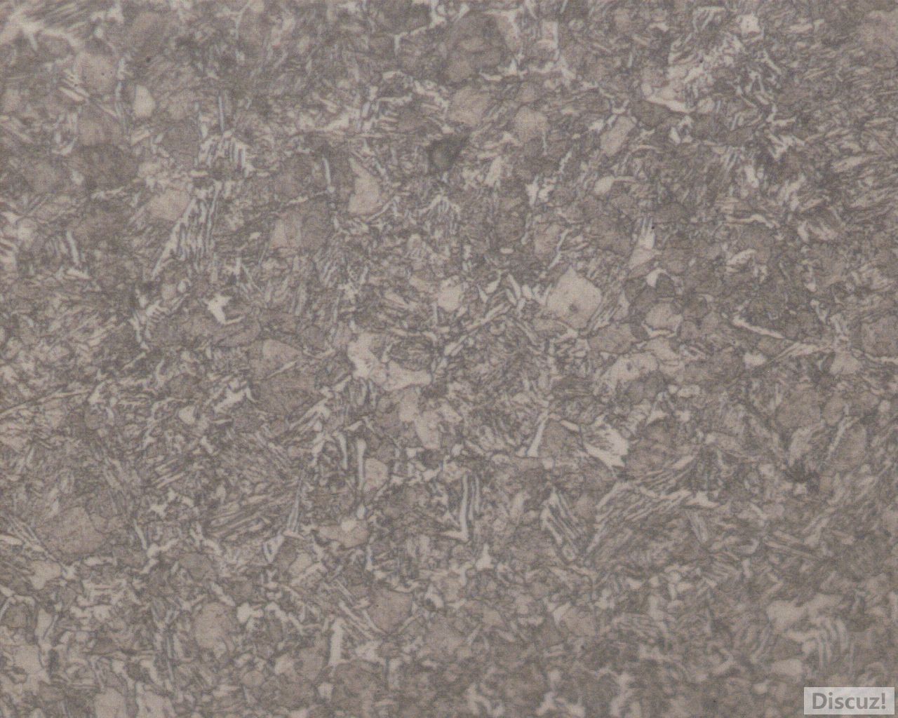

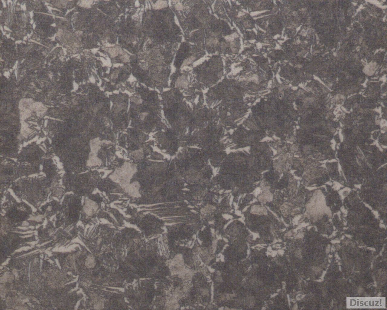

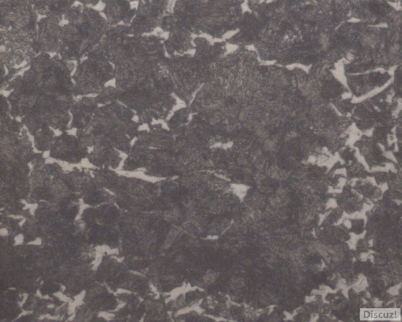

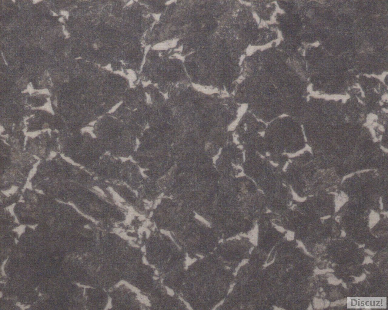

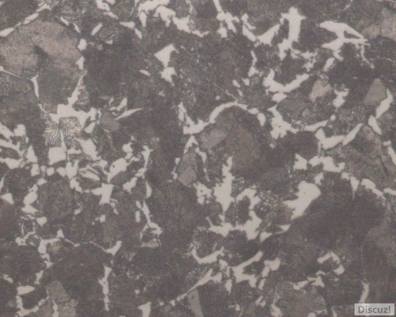

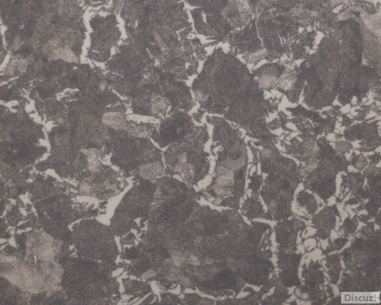

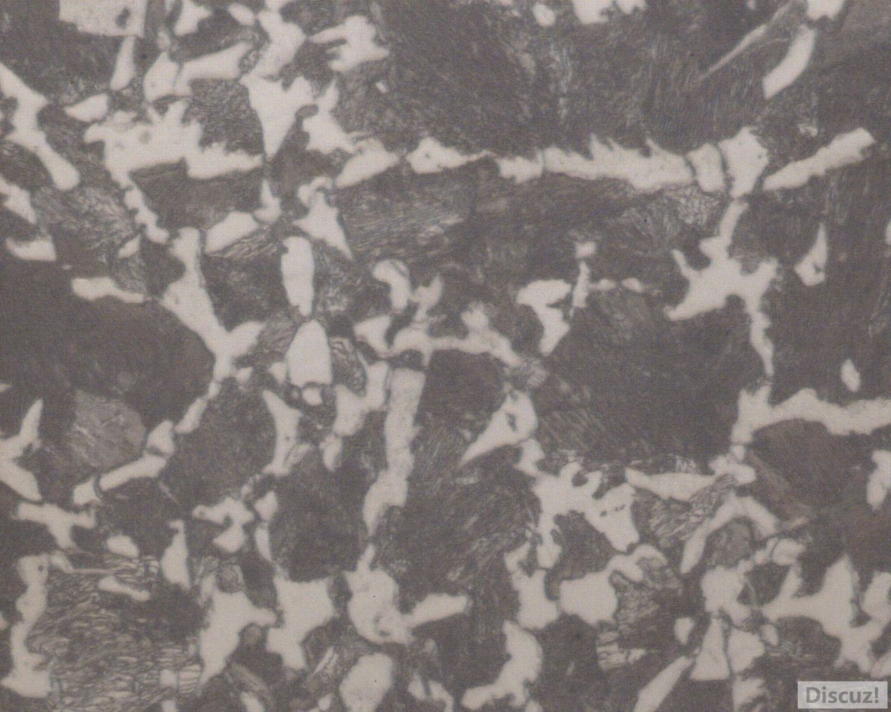

Φ180mm的45#轴,经调质后在客户的整机试验中(试验温度-10℃--80℃)发现跳动问题(圆周方向尺寸超差)。应客户要求对轴的生产过程进行分析,查找跳动原因。
取样进行成分、机械性能、金相分析,成分机械性能正常,金相组织未发现回火索氏体。请大家帮忙分析一下金相组织。
1#-热轧状态原料
2#-与1#同炉次原料经调质后的轴,后续表面进行机加工,去除大概4-5mm. 调质过程840℃淬火盐水冷却,520℃回火。
3#-客户退回轴(调质态), 机加工后
1#试样边缘到心部金相组织100X依次为:
11-1-100X
11-1-100X
11-2-100X
11-2-100X
11-3-100X
11-3-100X
12-1-100X
12-1-100X
13-1-100X
13-1-100X
13-1-100X
13-1-100X

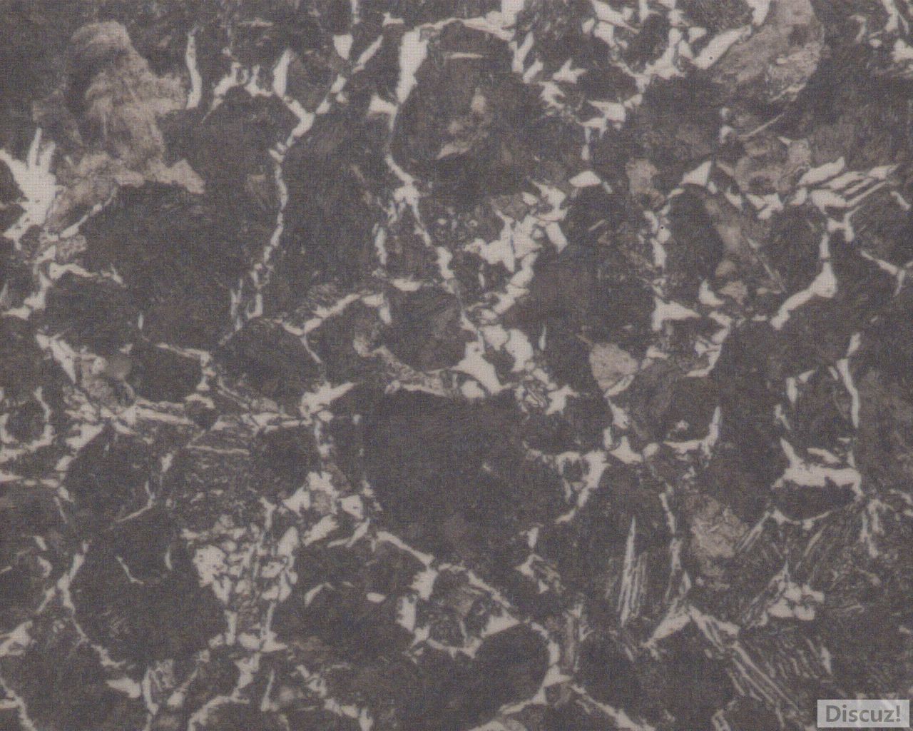

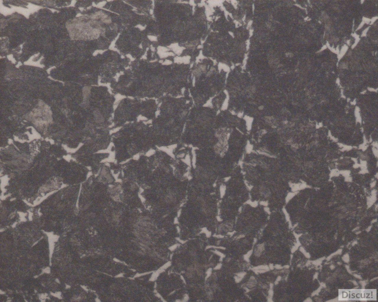

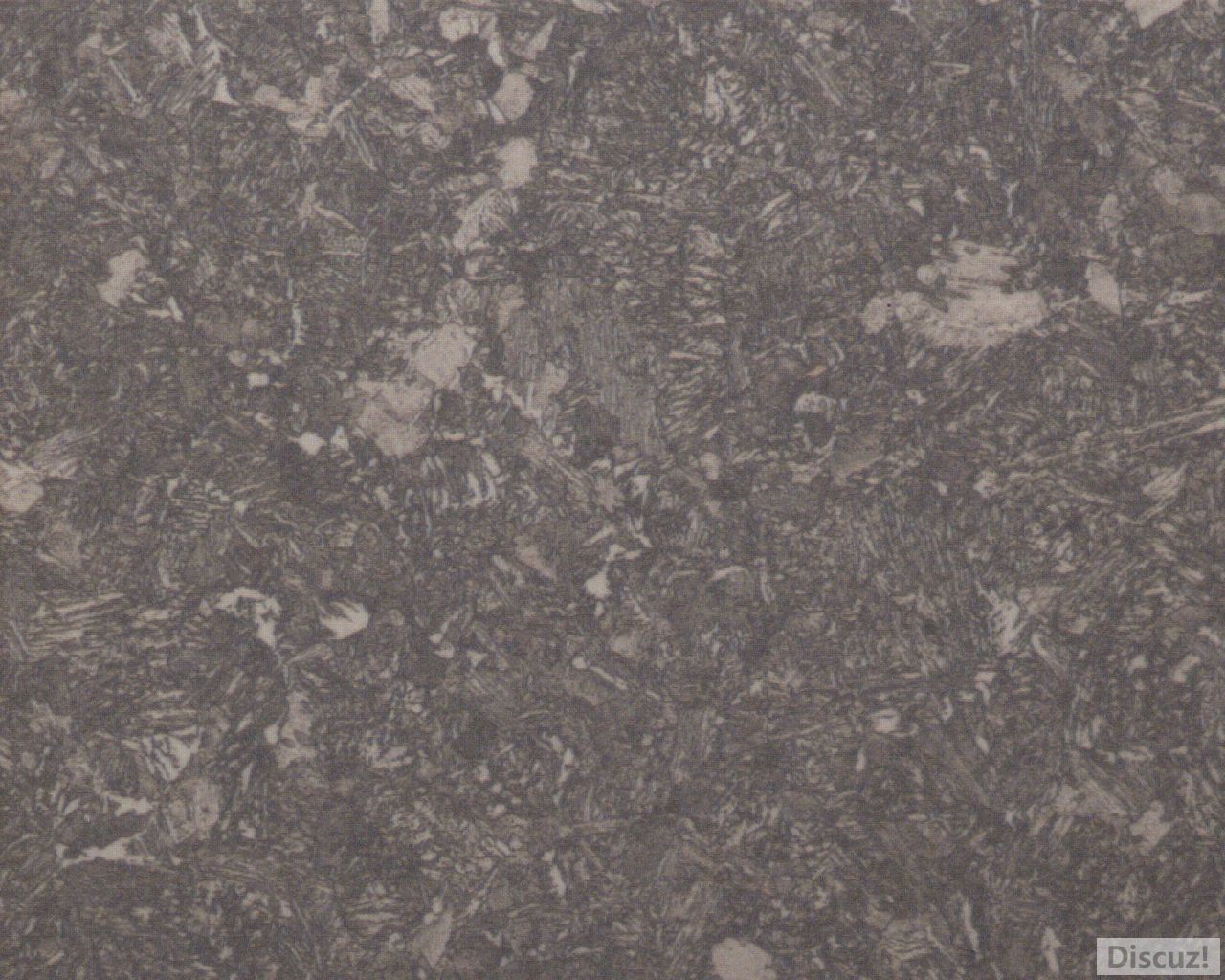

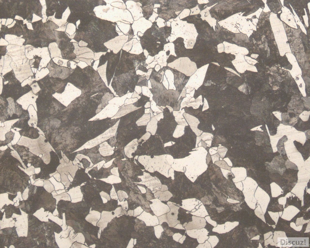

2#试样边缘到心部金相组织500X依次为
21-1-500X
21-1-500X
21-2-500X
21-2-500X
21-3-500X
21-3-500X
21-4-500X
21-4-500X
21-5-500X
21-5-500X
21-6-500X
21-6-500X
21-7-500X
21-7-500X
22-2-500X
22-2-500X
22-3-500X
22-3-500X
23-3-500X
23-3-500X

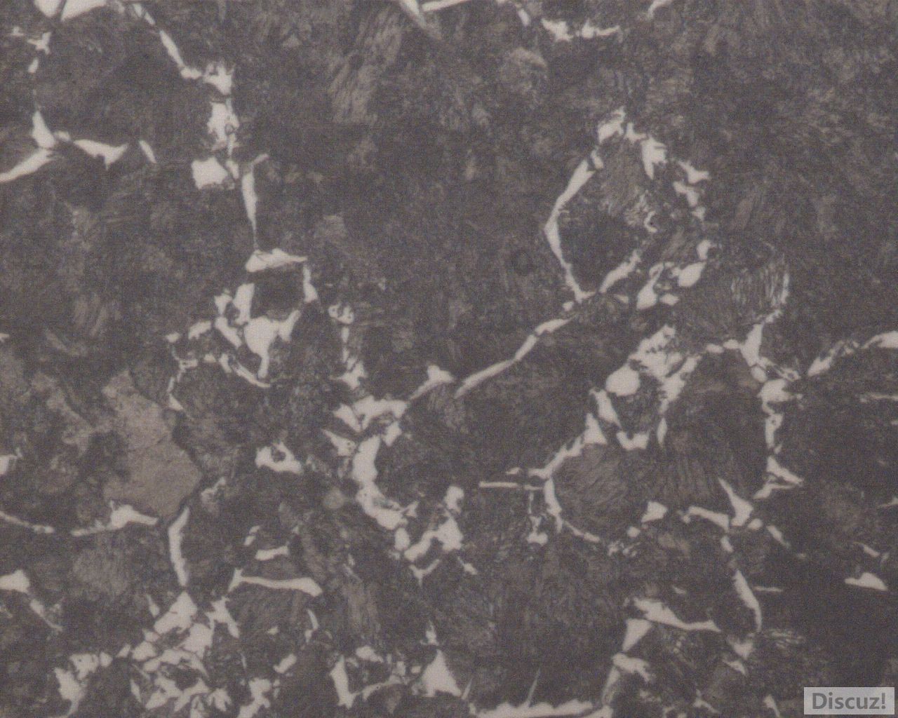

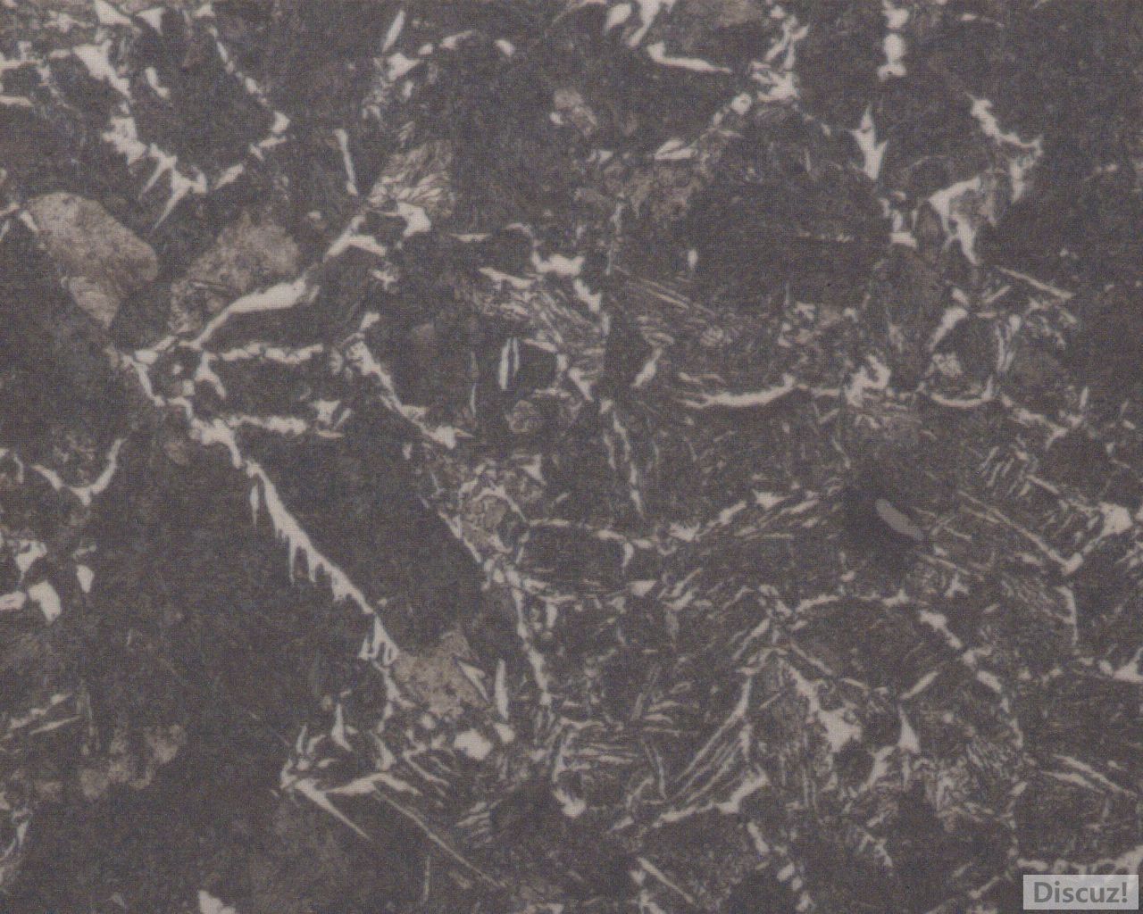

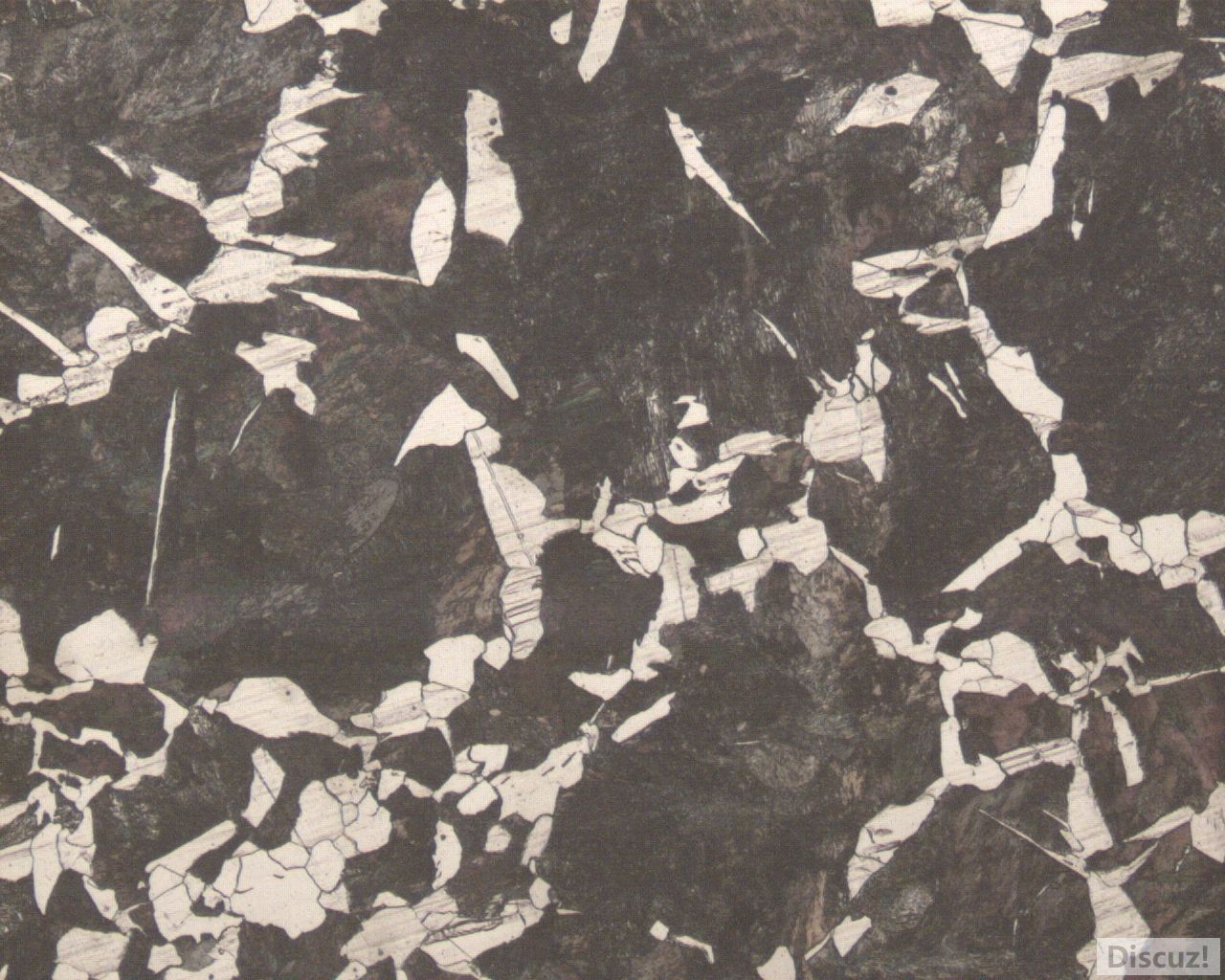

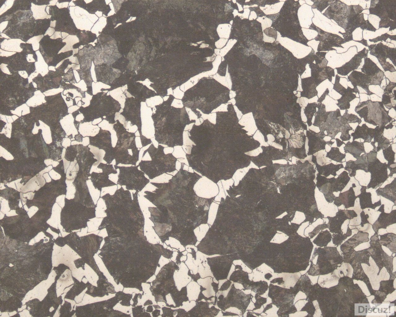

3#试样边缘到心部金相组织500X依次为
31-1-500X
31-1-500X
31-2-500X
31-2-500X
31-4-500X
31-4-500X
32-1-500X
32-1-500X
32-3-500X
32-3-500X
33-1-500X
33-1-500X
33-1-500X
33-1-500X
2#表面有大概5mm索氏体层,上面有网状铁素体。3#没有铁素体层。
请大家从组织方面分析下跳动可能产生的原因,索氏体上的网状铁素体的形成原因,调质过程应该怎样改善,谢谢。

45号钢180可以做好吗?30直径都难弄好

发表于 2017-8-8 16:48:28 | 显示全部楼层
你这个根本不是调质的组织
签到天数: 474 天
发表于 2017-8-8 17:07:10 | 显示全部楼层
調質需先得Martensite.(淬後, HRC>60) 然後高溫回火(HRC25~45, 看需求)., 讓M析出碳化鉄的超微粒.

 楼主| 发表于 2017-8-9 08:05:47 | 显示全部楼层
调质组织是不好,调质是我们自己做的,现在客户要求我们改善工艺。就选材和热处理方面, 老师能给些建议吗?

45#淬透性不好,具体的淬透深度能达到多少?

发表于 2017-8-9 08:24:07 | 显示全部楼层
轴的要求是什么啊?这么大的轴选择45#肯定不合适,淬火效果和正火差不多,而且又是在低温下试验。

直径在10用油就淬不好了,用水12左右,个人经验

机械性能要求:抗拉强度600Mpa, 屈服强度355Mpa, 伸长率16%, 断面收缩率40%。
低温试验对轴有什么影响?

组织观察索氏体层只有5mm左右,而且是盐水淬火,淬硬层很浅,可能是什么原因造成的呢?
签到天数: 248 天
发表于 2017-8-9 09:40:40 | 显示全部楼层
低温试验对轴有什么影 ...
材料有低温脆性,看看有什么新亮点
签到天数: 248 天
发表于 2017-8-9 09:41:40 | 显示全部楼层
有5个已经很不错了,可以说到极限

在客户那出现的问题是跳动(径向尺寸发生变动),是尺寸变化,没有发生断裂。
能解释下什么是低温脆性吗?内部组织发生了怎样的变化?谢谢

跳动主要是你的轴没有韧性,时间越长,跳动越多

学习了,非常感谢。如果做一下客户试验前后试样的冲击韧性对比就可以确定是不是韧性变化引起的跳动了。
还有一个问题想请教下,如果满足客户的使用要求,我们应该进行怎样的改善?换材料还是调整热处理工艺?

我建议换材料比较好,45号材料不好弄的

我们还有一款轴是40CrMnMo的,也是调质处理,同样在客户那出现了跳动问题。后续我会上传金相图片及相关资料。
如果换材料,你觉的什么材料合适?

如果价格可以40CrNiMo的材料比较好,淬透性比较好
