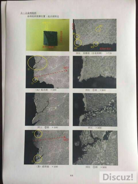

从组织方面看,原材料的问题,合金碳化物分布不均匀是原因之一

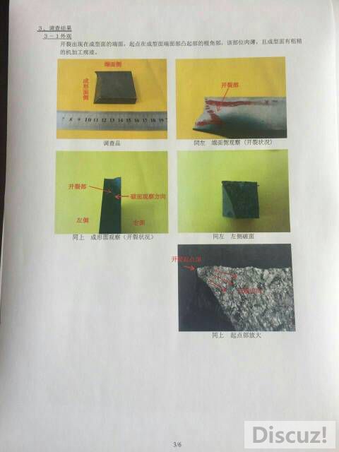

楼主,模具开裂的部位在哪里?报告单中开裂部位显示不清楚。
从材料断口,呈现粗晶断口;共晶碳化物的等级,应该评级,并对此做出要求。
305mm厚度的料,每次回火4,5小时,,回火时间不足。

模具呈梯形,梯形内R靠边角的地方开裂,老师您说我们这工艺如何改进?

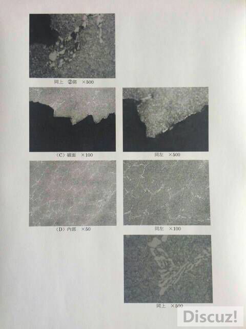

单纯从工艺方面来讲,1、回火温度应该尽可能提高;2、回火时间应该加长;从有效厚度方面计算回火时间。3、650度保温60分,及850度保温120分,预热保温时间都不充分。
另外,从过渡圆弧处开裂的地方,有火花加工吗?有两张图片貌似有火花层,或者是共晶碳化物,,(第一张有金相图片的,横排第2,第3排);不能判断。需要与加工厂家核实。

共晶碳化物不均匀度要好好控制一下,有好几处均沿网状共晶碳化物处开裂!!

 楼主| 发表于 2017-8-24 13:57:06 | 显示全部楼层
这个是拍的A4纸,上面100倍和500倍都有,其他人家不给我们,只能这样了
