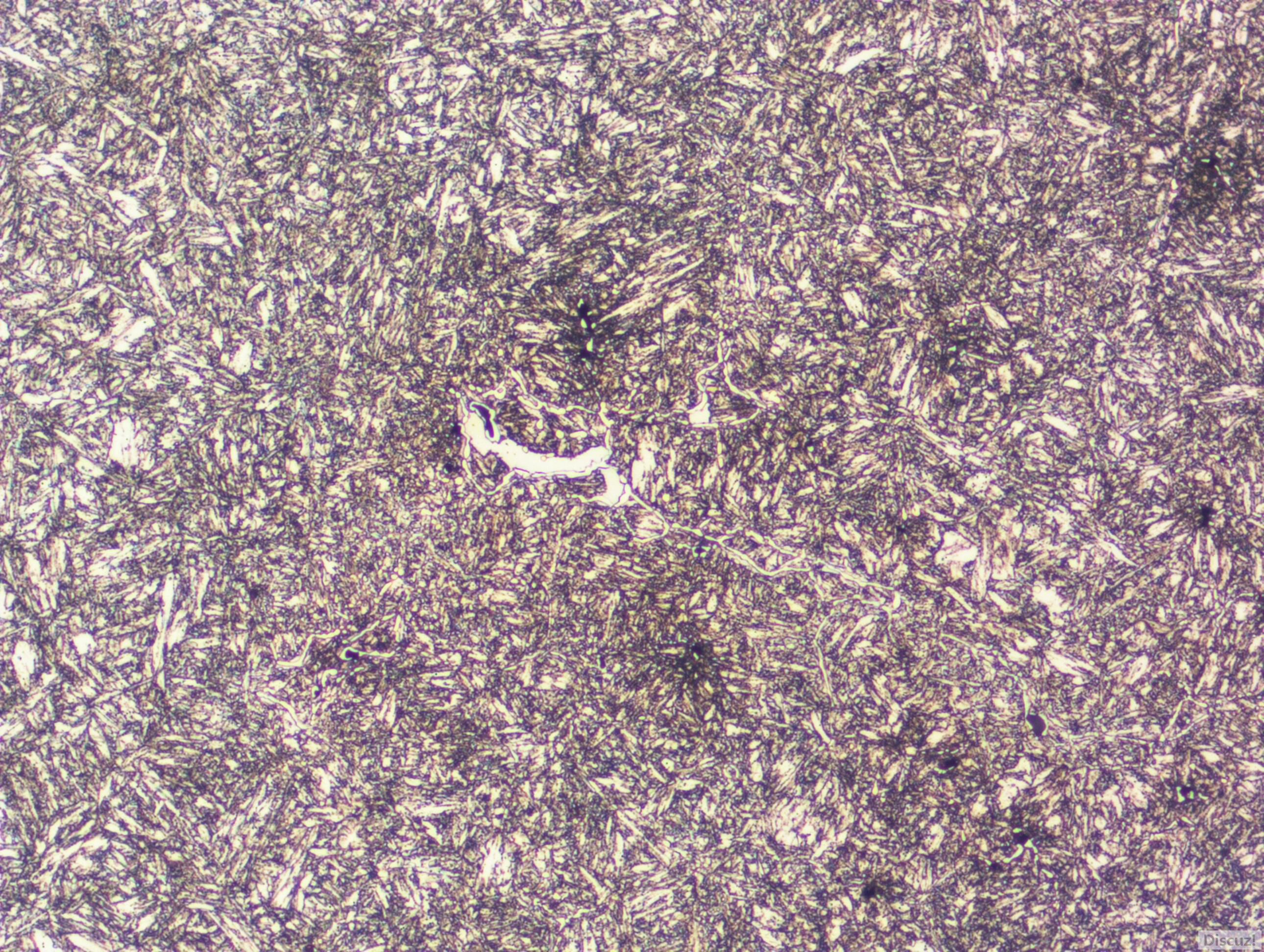

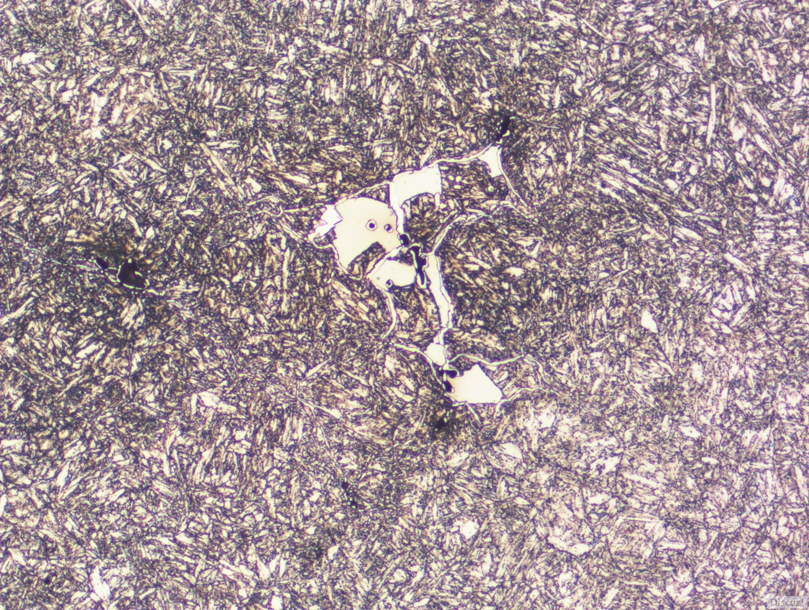

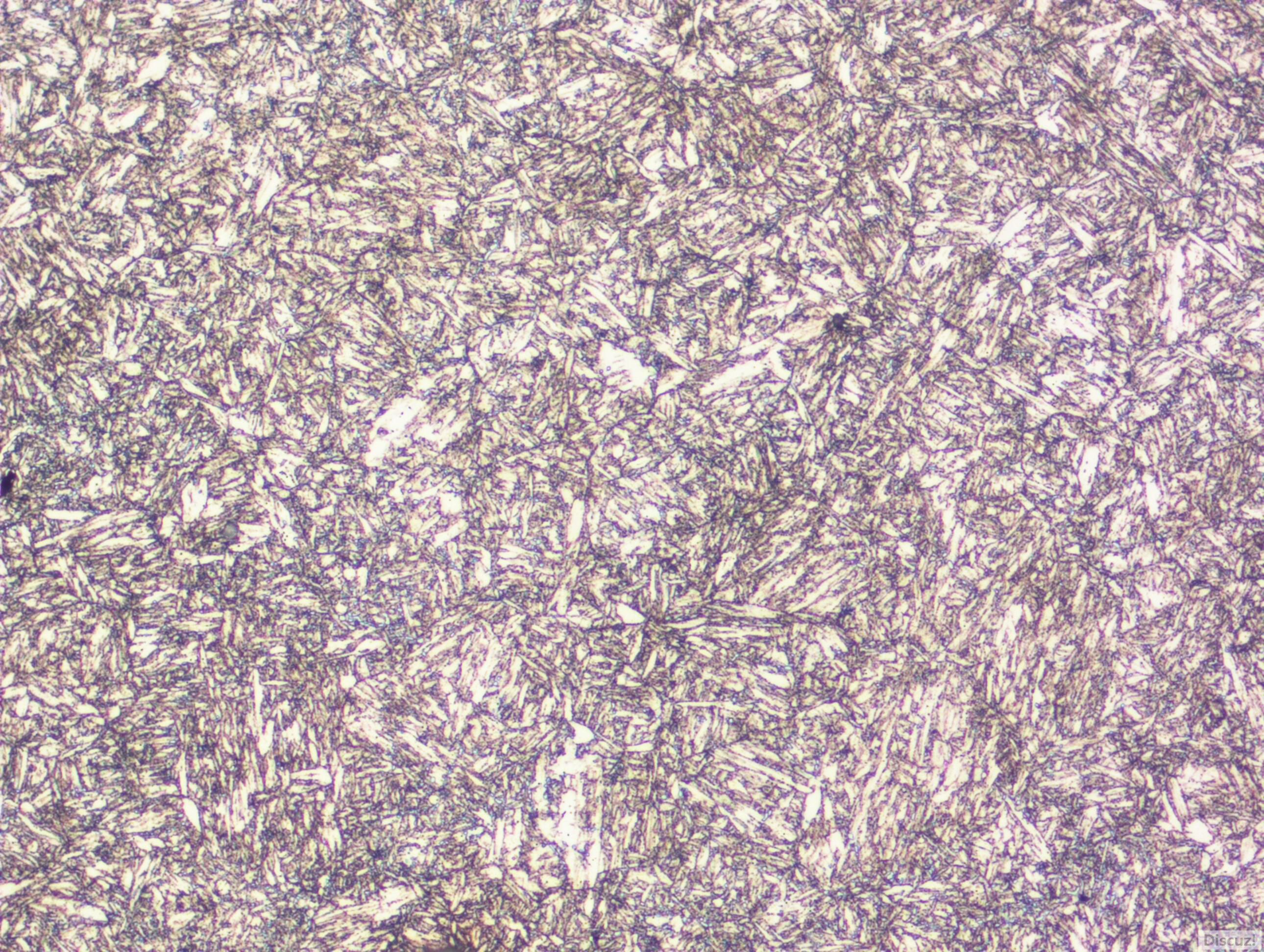

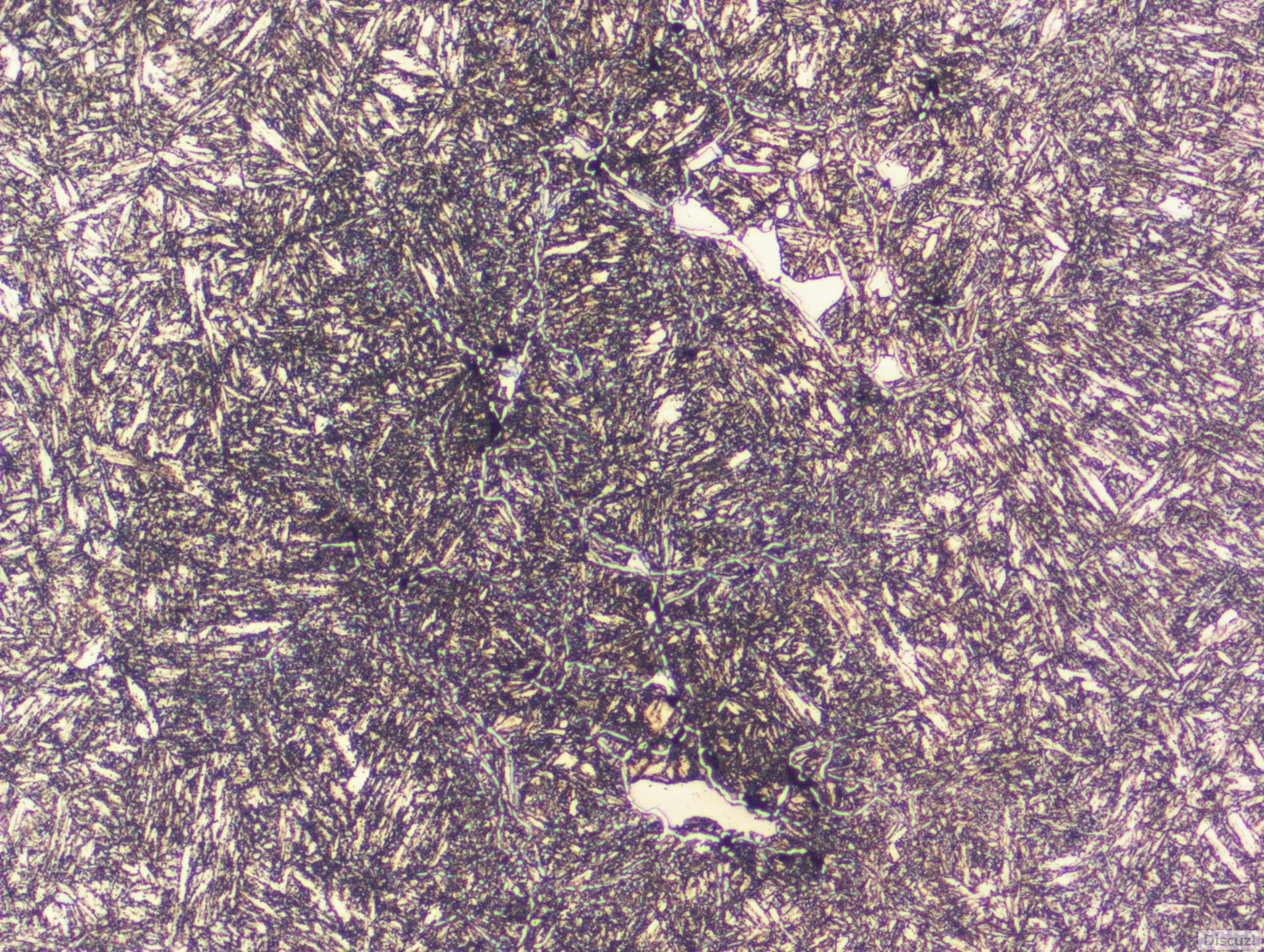

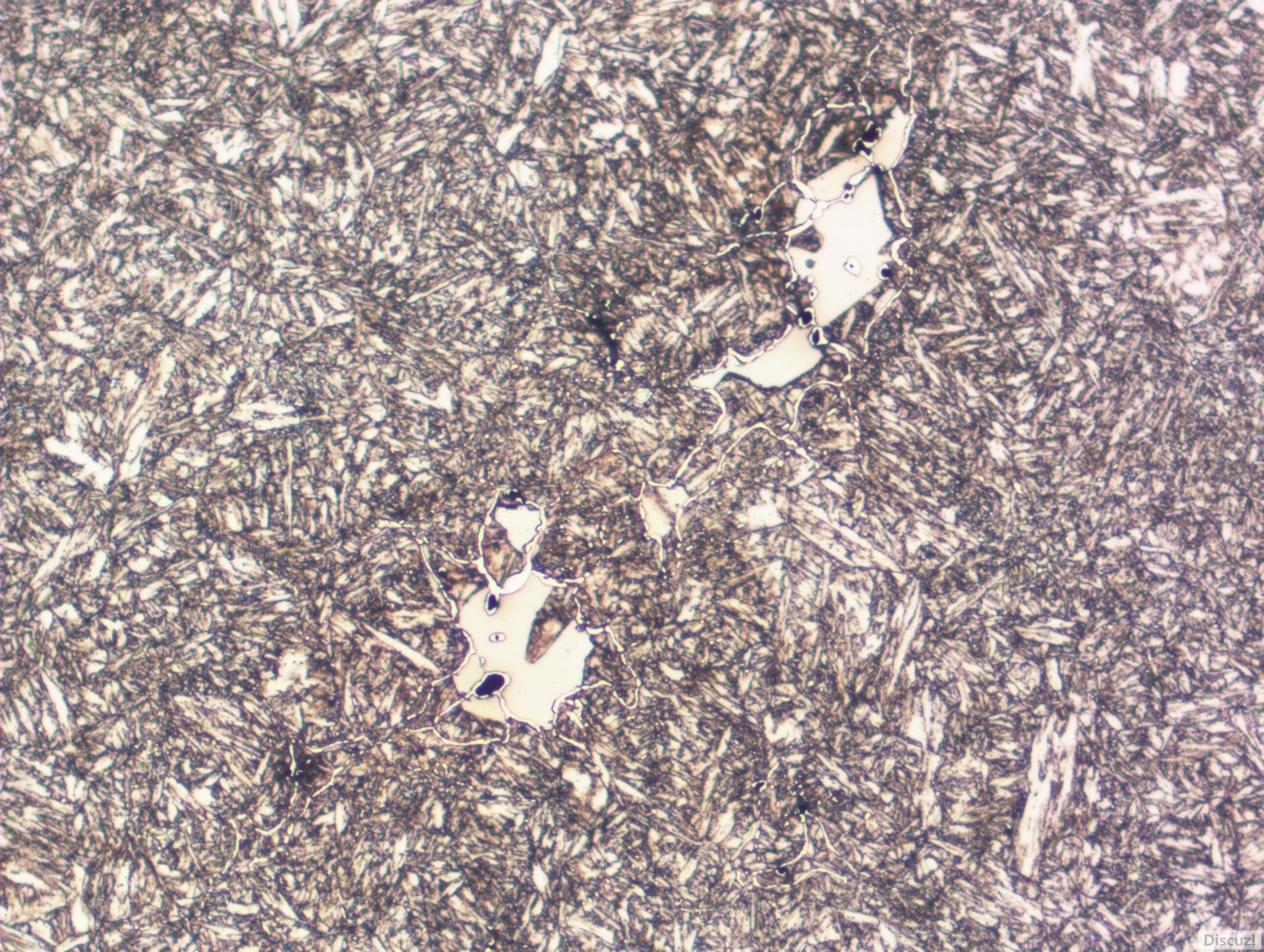

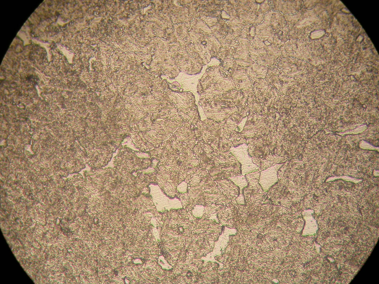

各位专家看看这到底什么组织 白色部分应该是网状渗碳体和块状渗碳体吧

从以上各位讨论来看,基本是两种观点,一是碳化物,而是铁素体。有建议检测显微硬度方法,不知道楼主有没有测试下。
有一张图片,同样是淬火回火状态,比较明显可以看出白色相是铁素体,请大家参考。

发表于 2017-8-29 07:53:39 | 显示全部楼层
白色应该是碳化物液析,网状的是碳化物
回复 顶 0 踩 2
签到天数: 22 天
发表于 2017-12-17 21:48:15 | 显示全部楼层
晶界有细微裂纹及空洞,已属淬火过烧范围了

发表于 2017-12-17 21:44:48 | 显示全部楼层
次为过热组织,请看图

发表于 2017-12-14 15:45:46 | 显示全部楼层
打个维氏硬度看白区和基体组织硬度比较,才疏学浅只能靠排除

签到天数: 281 天
发表于 2017-8-31 11:08:23 | 显示全部楼层
看上去都是碳化物,再打个硬度确认下。异常组织区域应该是严重的材料偏析。

发表于 2017-8-27 20:51:13 | 显示全部楼层
应该是铁素体,高温铁素体也有可能

块状物个人感觉是一次性K

发表于 2017-8-28 21:09:28 | 显示全部楼层
应该是未融化的难融金属元素物质,,,,

 楼主| 发表于 2017-8-28 22:06:29 | 显示全部楼层
热处理技师 发表于 2017-8-28 21:09
应该是未融化的难融金属元素物质,,,,
老师 请问一下 那这种难熔的金属一般是存在于原材料阶段么
为什么金属周围有一圈白色网状组织 而且这种组织生长在白色块状组织之上呢

 楼主| 发表于 2017-8-30 12:36:25 | 显示全部楼层
zhanguoce 发表于 2017-8-29 07:53
白色应该是碳化物液析,网状的是碳化物
这位老师您好 请教一下 为什么网状碳化物会出现在液析碳化物之上呢 是液析首先发生 然后再出现杂质周围的网状碳化物么
签到天数: 271 天
发表于 2017-8-31 09:12:58 | 显示全部楼层
2Cr13碳含量是很少的啊,感觉不像是碳化物

发表于 2017-9-1 10:41:45 | 显示全部楼层
有没有浮凸敢,是不是试样没有制好的原因!!!

发表于 2017-12-29 17:08:59 | 显示全部楼层
白色块相属于铁素体;可以通过提高淬火温度来消除;
不知道楼主淬火采用了多少?

发表于 2018-3-22 13:23:04 | 显示全部楼层
白色应该是碳化物液析,网状的是碳化物
 白色是铁素体析出。 2CR13的含碳量有多少你知道吗?  哪来的碳化物析出

发表于 2018-3-25 10:20:45 | 显示全部楼层
白色块状应该是碳化铬,是炼钢未溶均匀残留的。一次见过类似图片,用能谱打出来主要含量是铬,听某大型钢厂研究院金相人员说的,往往会跟带状一起出现
签到天数: 608 天
发表于 2018-3-26 20:43:57 | 显示全部楼层
虽然不知道楼主照片拍摄的部位究竟在哪里?但是,仅从展示的照片中,看到了明显的疏松孔洞,一般出现类似情况,可能是以下情况:
1、铸件的厚实部位,常常容易观察到铸态的缩孔或疏松性孔洞,并伴生合金碳化物。如果是铸件,这白色相为合金碳化物的可能性大,经调质处理,碳化物未能充分溶解。从周边组织看,组织并不粗大,且存在奥氏体化不足的迹象;
2、或者不锈钢棒材一类,中心部位因原始钢锭的偏析,同样容易形成疏松并伴生合金碳化物的情况,因锻造比偏小,较大的合金碳化物未能细化,中心缩孔或疏松未能锻合,经调质,同样保留下来,这种可能性同样存在。
