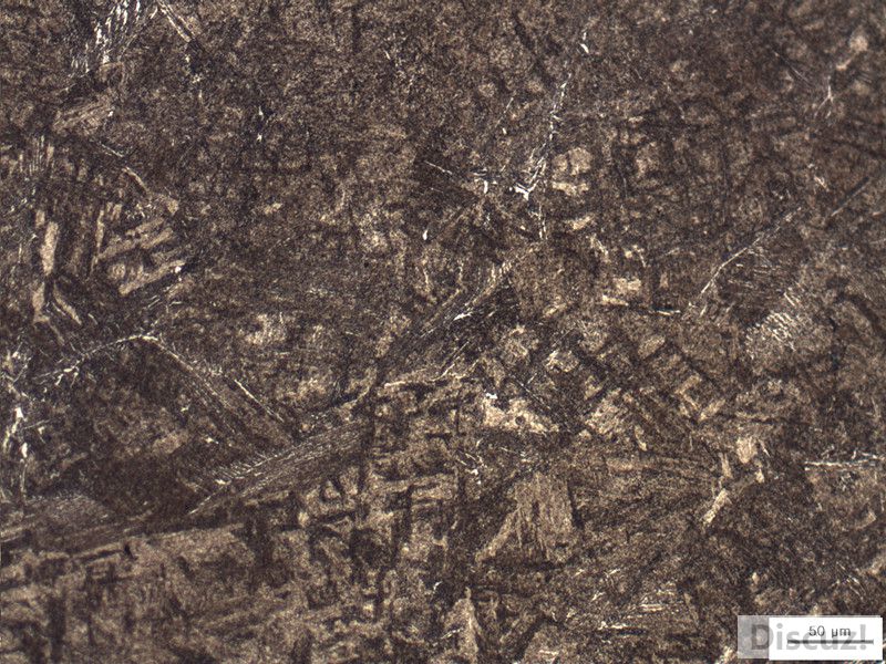

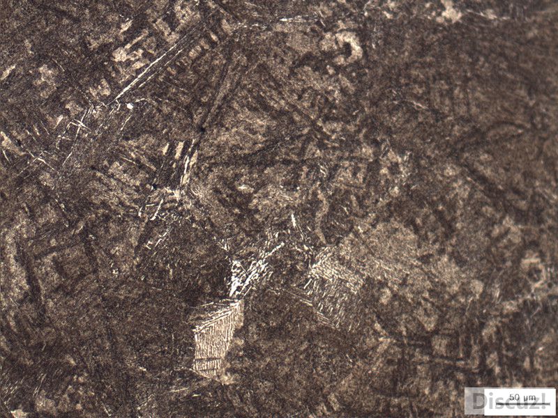

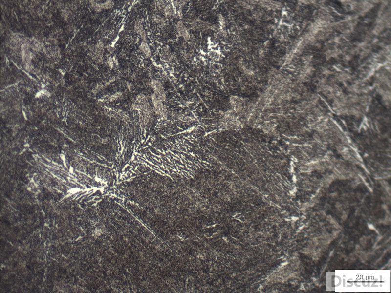

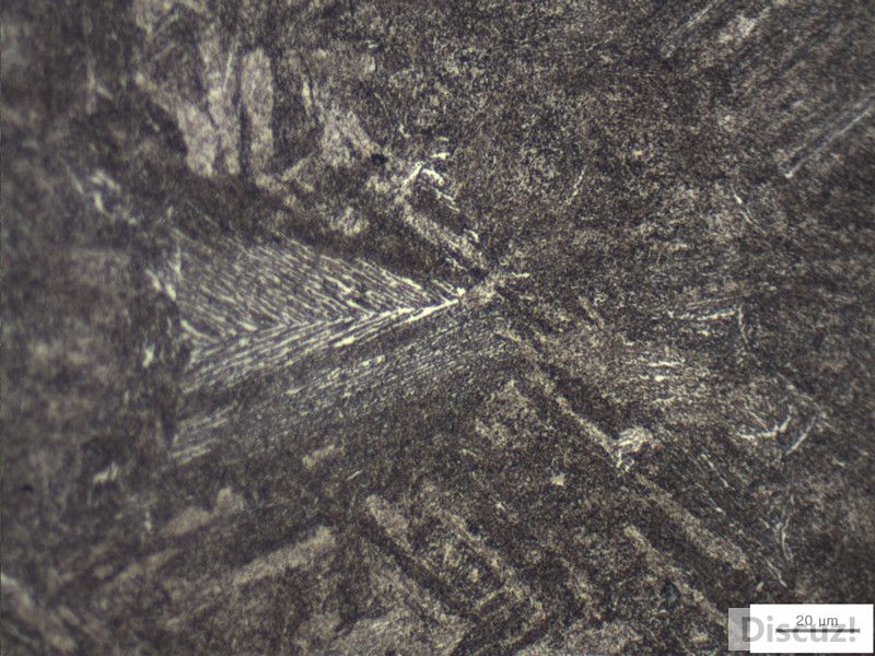

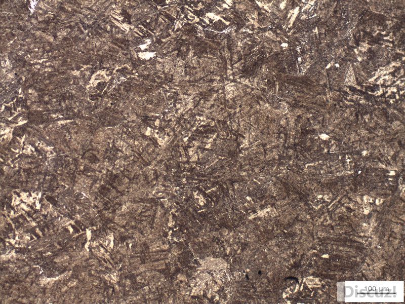

厂家生产42CrMo环锻件(用于工程机械回转齿圈),调质热处理,环件尺寸外径尺寸约1400mm,横截面尺寸约115mm*88mm,硬度约HB270,金相组织如下,请各位看一下有什么组织,评一下金相组织如何?金相是距表面约22mm处检验。

       看到你提供的信息,我在感受着负责调质的热处理人的兢兢业业与小心谨慎。为了确保这个工件在淬火过程满足硬度性能的要求的同时,为了杜绝开裂和控制淬火变形尽量做到最小,他(她)将加热温度作了降低(组织中微微出现铁素体小块),在冷却时,或因工件尺寸较大,22mm深度受工件内部热量场的影响,或他根本就不想让工件冷却过狠而有意识地降低冷却速度。
      至于组织,出现了回火索氏体,下贝氏体、上贝氏体、未溶铁素体等混合性组织,如果说组织粗大,其实在调质前的组织就应该通过锻造+锻后热处理预先充分改善,细化原始组织的晶粒度。如果非要说是调质将最终的晶粒度处理大的话,是与组织中存在未溶铁素体现象相矛盾的,故晶粒度粗大的责任不在调质者而在原材料处理阶段。
       对于较大工件,是否必须要求皮下22mm处的金相组织要满足如何的等级,这是值得商榷的事。大家可以设想一下,当年诸葛亮用木材制作“流牛木马”时,一样也能工作。现在,科技发达了,技术进步了,相对论似乎也都抛于脑后了。
     材料组织本没有好坏之分,只是大家受习惯思维惯了,一看到混合型组成相,马上就说是“不好”,我觉得这是非常悲哀的事。
     适用的组织就是“好”的组织,不适用的组织且很容易避免的组织才是“不好”的组织。
     供大家商讨!

工件直径一米4,截面尺寸115mm*88mm。表面下22mm处取样金相,那么你这个取样处是端面中间表面22mm处,还是倒角位置离两个端面均22mm处?图片上有上贝氏体和下贝氏体,并非完全回火索氏体,是冷却速度不足造成的。其实呢,这个位置取样金相你就不要妄想很好,毕竟尺寸在那放着。

由此可看出我国的工业 产品热处理质量多么堪忧。42CrMo调质后组织应是回火索氏体,这个工件的组织由多个部分组成,但就是看不到回火索氏体,而且组织偏粗大。

冷却不够,有贝氏体和屈氏体出现!
发表于 2017-9-4 19:38:29 | 显示全部楼层
个人看法,按图片组织分布屈氏体,上贝,部分下贝,索氏体
与材料工艺淬火冷却不足,回火不足问题有关

这材料的技术要求是做调质(淬火+高温回火)但实际不是这样做的。

最后一个图片是上贝氏体吗

回火是多少度的?不像回火。

这不是调质,更像“伪调质”。

距表面约22mm处的调质金相组织还是可以的,只是晶粒大了些。

应该是工艺出问题了,不过这么大的工件也确实挺难搞的。多在淬火介质和工艺上下下功夫。
另外制样也不太好。wechat:lang_wechat_threadmessage

距离表面22mm处金相这个程度是可以的

这样的调质真是偷工减料了。

取样位置:距外径22mm处,高度(115mm)1/2处,多谢指导。

多谢老师指导,晶粒度大约3.5级;因晶粒度腐蚀的水平太次就没附晶粒度图片,关于此类调质钢晶粒度腐蚀方法,还望老师指导!
