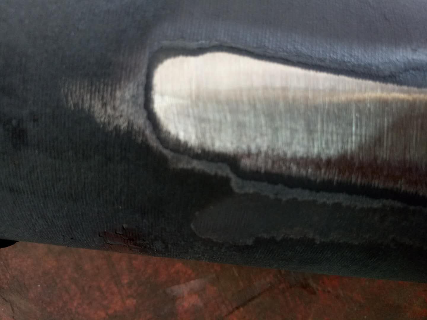

直径在60-100mm的轴,35CrMo调质硬度上不去!
1、采用850℃保温3-4小时。
2、采用浓度为4%的PAG淬火液冷却,淬火液温度30-40℃。
发现问题:
1、刚刚淬火完,发现硬度只有38-45HRC。
2、表面粘附一层很牢固的氧化皮。附图[attachimg]
氧化皮图片
氧化皮图片

保温时间有点长,这个刚保温半小时应该差不多了,心部加热完全也淬不硬,温度可以高一点。

前清洗一下或者抛丸喷砂处理一下吧

楼主,你的炉子是什么炉,怎么会有这么厚氧化皮?淬火工艺没问题,应该跟你的表面脱碳有关系。

850℃保温3-4小时那是要有这么多氧化皮了,当然淬不硬也在情理中

是啊,炉子没有变,氧化皮为什么那么厚?
1、感觉夏天出现这样的现象,不懂是不是PAG 淬火液冷速不够。
2、炉子密封性大大降低,保温时我们已经通氮气保护,还是这样?

这层氧化皮就连抛丸都掉不下来,极其牢固!

热处理前抛丸然后你再按你工艺试试

脱碳严重,注意气氛保护,打硬度时脱碳层全部加工掉。

做之前,先喷丸一下,在按工艺进行处理,看来你的炉子密封性不好,充氮气保护吧,打硬度前再喷丸一下,测试硬度看看效果如何?

保温时间过长,且没有保护气氛,造成脱碳及氧化皮严重。

这么厚的氧化皮,搞不上去这就对了,真搞上去了真是技术。

脱碳严重导致硬度不足,应采用零保温工艺淬火。
