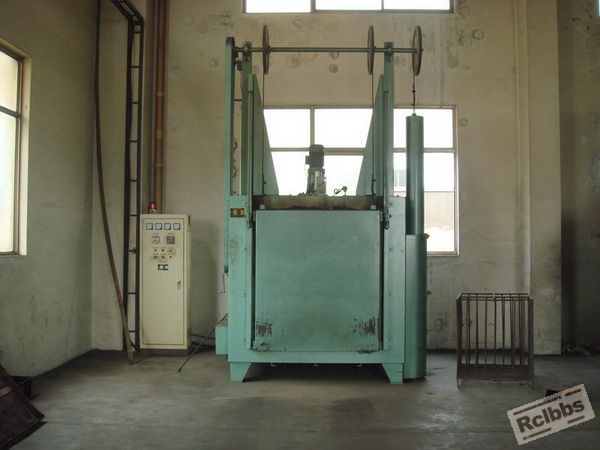

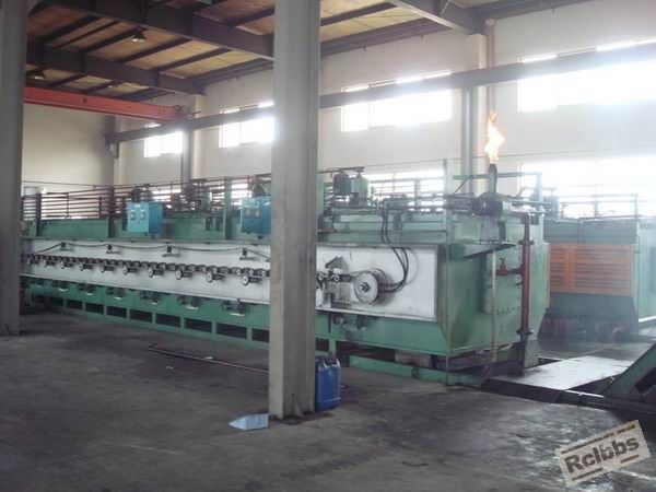

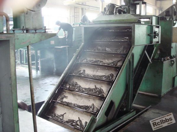

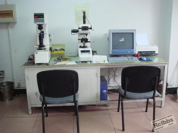

我们的设备

第一张是连续网带炉(10米)加热(渗碳)淬火部分(台湾清禾),第二张是工件由输送带从油槽带上来,然后落如洗净机,然后进回火炉(没拍到)。第三张是箱式回火炉。第四张是检测设备,左手边是洛氏硬度机(15N 30N 45N HRA HRB HRD  HRC数字显示),右手边是维式硬度机,金相显微镜(100X  500X)(台湾中泽)。

你们的电极外壳盖都不盖上,看来很不注重安全哦

普通的网带炉生产线,用于不复杂的小零件的大量连续批量生产,滴点甲醇保护。

     不知道你从哪里看到没盖电极外壳,第一张靠有手边只显示两个黄色的就是,没有盖的是传动链条和齿轮部分.
