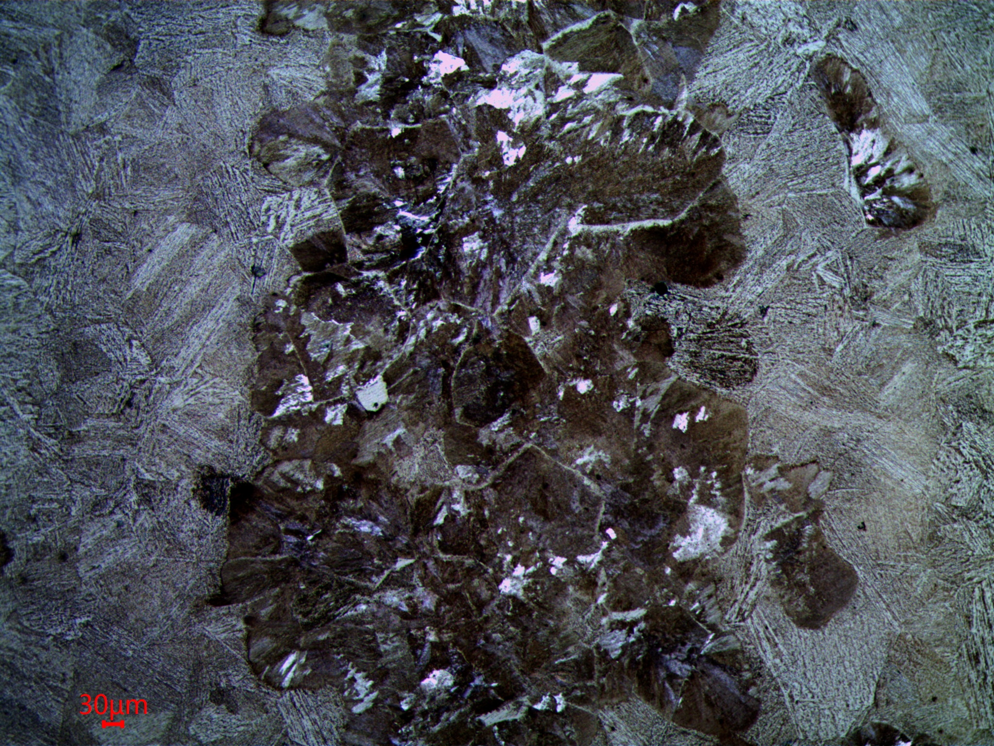

42CrMo4材料,非热处理状态,大部分为珠光体,图一是什么组织

淬火过热,粗针状,马氏体,太粗了,2级

发表于 2017-12-12 13:20:19 | 显示全部楼层
保留马氏体位相的S,个人看法

发表于 2017-12-10 19:09:38 | 显示全部楼层
非热处理状态是什么状态,是热轧态不,我判断为贝氏体?

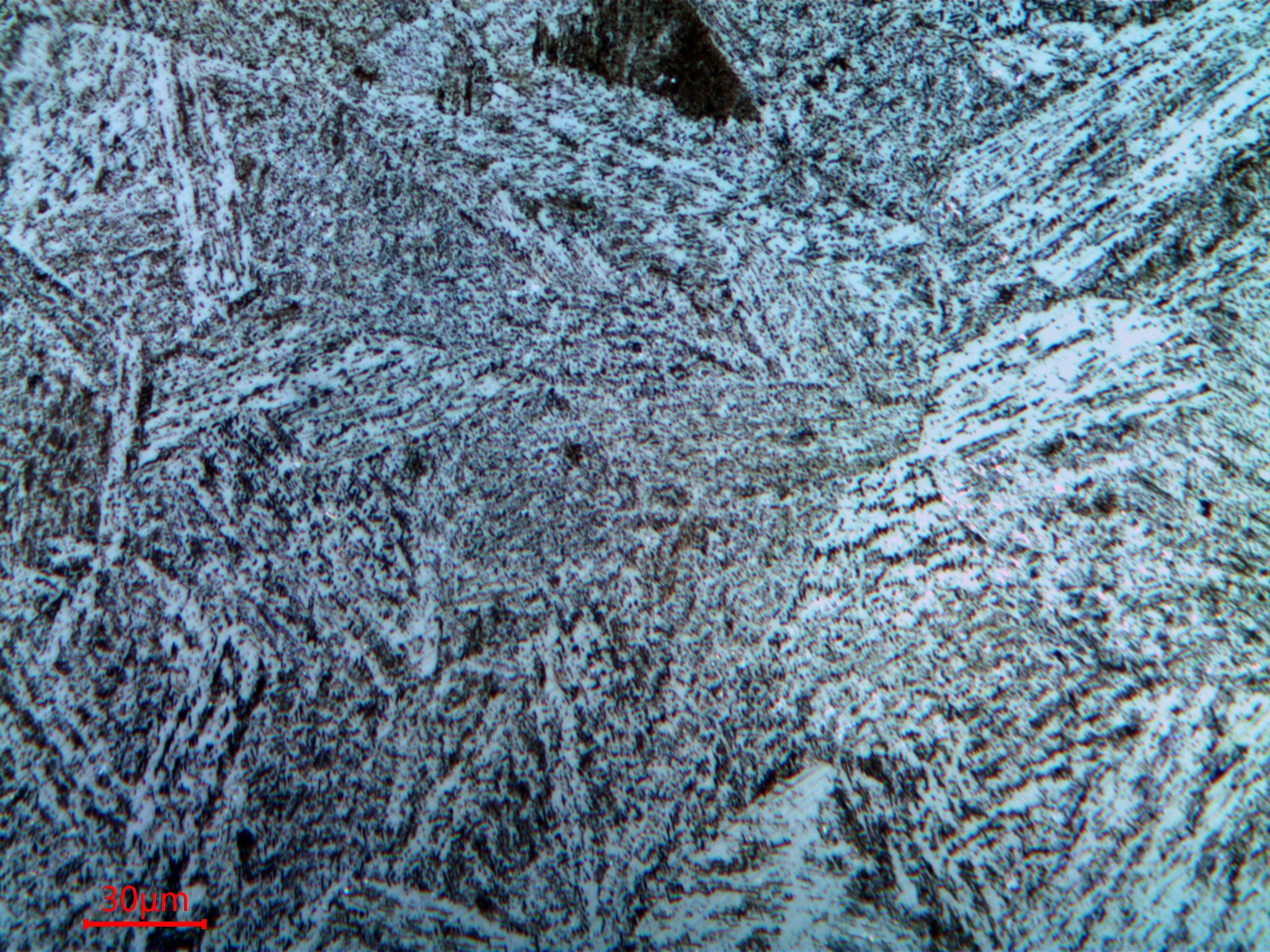

发表于 2017-12-12 15:45:21 | 显示全部楼层
你这个图二是什么拍出来的?

 楼主| 发表于 2017-12-13 16:46:56 | 显示全部楼层
dchj0532 发表于 2017-12-12 13:20
保留马氏体位相的P,个人看法
那这种组织的形成机理是什么?

jompe 发表于 2017-12-12 15:45
你这个图二是什么拍出来的?
什么意思?

 楼主| 发表于 2017-12-14 09:50:25 | 显示全部楼层
不再回头 发表于 2017-12-13 19:02
淬火过热,粗针状,马氏体,太粗了,2级
这个还没有热处理,冷却速度较缓慢,怎么出现的粗的M?还是说冷却时冷速太快淬火了?我是想得到珠光体的

发表于 2017-12-14 10:30:36 | 显示全部楼层
铁素体与珠光体混合锻造后未经过热处理的金相

发表于 2017-12-14 11:10:59 | 显示全部楼层
个人觉得B+P+少量F,成分偏析,温度高晶粒大

发表于 2017-12-14 12:43:17 | 显示全部楼层
感觉是马氏体,不过我是金相初学者,求更多专业人士出来指教讨论.

发表于 2017-12-17 22:18:18 | 显示全部楼层
索氏体加上贝氏体,应该是热轧状态吧

发表于 2017-12-18 13:30:12 | 显示全部楼层
贝氏体为主,建议检测下显微硬度确认下

发表于 2017-12-19 00:18:23 | 显示全部楼层
上贝氏体,在热轧状态下很常见。珠光体和贝氏体混和是原材料成分偏析的结果,也很常见。调质后会有很大改善(马氏体+贝氏体),如果工件尺寸太大,中心部位还是会有类似情况发生。

发表于 2017-12-19 08:29:18 | 显示全部楼层
上贝和粒贝,及珠光体
发表于 2017-12-22 15:01:13 | 显示全部楼层
马氏体加上贝氏体加珠光体,个人看法。
发表于 2018-1-4 10:00:27 | 显示全部楼层
应该是锻造后组织。图一里面还有大量的贝氏体组织,图二好像是锻造过烧了吧。

发表于 2018-4-27 13:03:08 | 显示全部楼层
根据图片分析,应该是热轧态的
