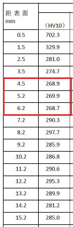

直径60mm,20CrMnTi渗碳淬火件,硬度分布如图,至今无解。

原因很多:此区成分有微小不同;或者此区金相组织均匀性比较不同而硬度打点刚好在更软的相上。

可将硬度测试面相应部位的金相组织上传

讲下具体工艺流程吧,问题可能在这上边。

我认为很正常,都是未渗层的硬度

硬度低区有可能是热影响导致,没有工艺只能推测

渗碳工艺就没必要了吧,830淬火,170回火,如果是某一件是这种情况,可能考虑到是成分组织不均匀,关键是大批量几千上万件都是这样子,而且轴的另一端还有其他形状,棒料进锻模时方向是随机的。所以我觉得原材料的均匀性可能性很小,热处理淬火回火中的产生问题可能性更多一些。。。

确定要求用HV10检测硬度梯度吗?

我有一种猜想:问题原因是此区域整个圆周碳都偏低。该产品是由连铸坯轧制生产,而连铸结晶器采用了电磁搅拌,电磁搅拌导致靠近坯壳处产生碳的负偏析区,经轧制变形遗传至最终产品。热处理不能消除这种成分偏析导致的硬度不均

可能是材料本身成分偏析造成的。

用能谱扫描横断面,确定低硬度区的含碳量范围,可能有所启示

cnszgong 发表于 2018-3-7 18:38
确定要求用HV10检测硬度梯度吗?
没有,只是在检测布氏的时候发现了,然后用HV10检测了一下从表面到心部的分布,发现该产品批量的呈这个趋势分布。

zhenzhen_214 发表于 2018-3-8 08:18
没有,只是在检测布氏的时候发现了,然后用HV10检测了一下从表面到心部的分布,发现该产品批量的呈这个趋 ...
20CrMnTi渗碳淬火件---->看样子还是浅层渗碳的产品你用布氏硬度检测??
换成HV1重新检测看看。
换成HV1重新检测看看。
渗层0.8mm用HV1测得结果是没有任何问题的,之所以HV10测是因为客户要求表面以下4-6mm区间内的位置的强度(硬度换算),而恰恰是这个区间内硬度达不到,在7mm以下都是可以的。。

很多问题不是无解   是没有认识到
我提几个问题:
1、你用的材料是什么铸造工艺生产出来的,连铸或者模铸?
2、你用的材料在铸造过程中有没有一些干扰凝固工艺,比如电磁搅拌?
之所以问你这些,是因为有些材料在生产过程中会造成近表面的贫碳、贫合金。
签到天数: 123 天
发表于 2018-3-8 17:03:50 | 显示全部楼层
我想通过你的数据来看,很有可能是材料在铸造过程中近表面的过大贫碳造成。

检测原材料看看,偏析、脱碳等

原材料流程电炉+LF精炼+真空脱氧+连铸+热轧(压缩比大于7),棒料表面修磨出金属色交货,然后锻造,等温正火粗加工,渗碳热处理,精磨。

zhenzhen_214 发表于 2018-3-9 14:36
原材料流程电炉+LF精炼+真空脱氧+连铸+热轧(压缩比大于7),棒料表面修磨出金属色交货,然后锻造,等温 ...
可以沿着棒料圆周由外向内每隔1mm车钢屑做碳硫分析,你就清楚问题原因了
