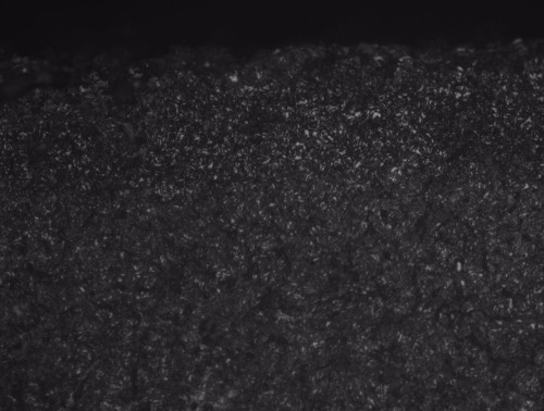

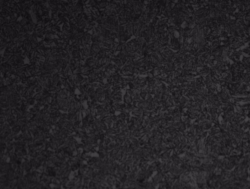

经检测,淬火油冷速91,温度840淬火,但轴面次表层检测有铁素体,不知问题出哪了

 楼主| 发表于 2018-4-3 20:59:11 | 显示全部楼层
怎么金相照片传不上去
签到天数: 181 天
 楼主| 发表于 2018-4-3 21:04:45 | 显示全部楼层
浮光掠影 发表于 2018-4-3 20:59
怎么金相照片传不上去
是不是照片格式太大了
签到天数: 1287 天
发表于 2018-4-6 21:37:20 | 显示全部楼层
渗碳淬火后,面次表层还有铁素体?不会吧
发表于 2018-4-15 12:17:20 | 显示全部楼层
这种情况一般是碳浓度偏高的原因,廷长扩散时间淬火冷却充分即可。
