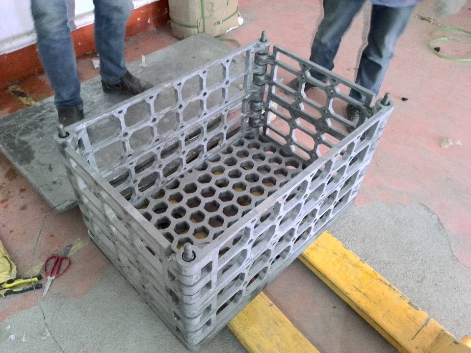

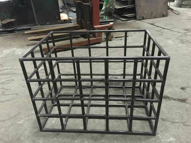

发表于 2018-11-2 15:14:33 | 显示全部楼层
可以用321焊接料框,也可以用铸造耐热钢料框
发表于 2018-11-2 15:17:08 | 显示全部楼层
可以使用321焊接料框,也可以使用铸造料框

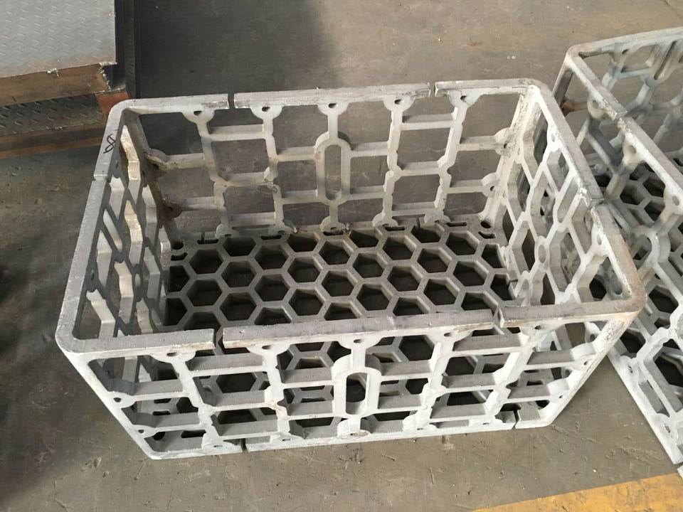

发表于 2022-7-30 15:04:19 | 显示全部楼层
可以用Cr25Ni20材料,铸造耐热钢,高温下刚性也可以
签到天数: 333 天
 楼主| 发表于 2025-4-8 21:04:33 | 显示全部楼层
310S可以。这个除了造价高,确实耐用。
