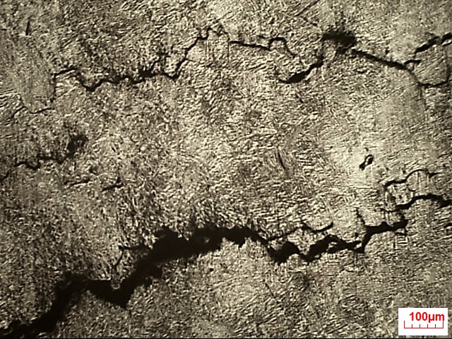

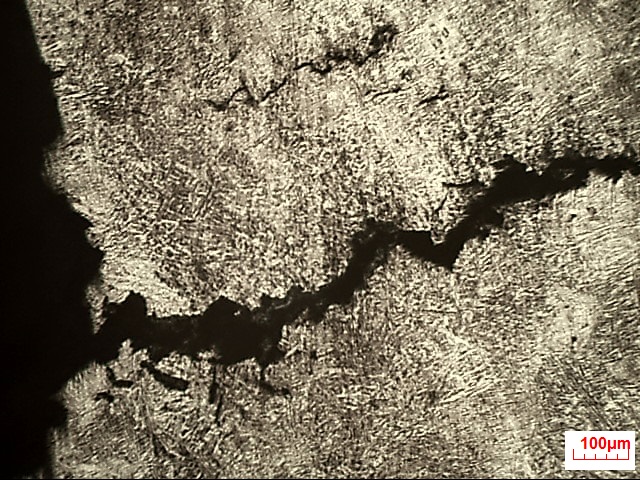

断裂零件断口的次生裂纹。零件为低碳低合金铸钢。

低碳低合金铸钢?你有渗过碳吗?

变形量过大碎裂,加工过程应增加退火处理,防止开裂。

 楼主| 发表于 2018-5-21 15:37:51 | 显示全部楼层
热处理胡工 发表于 2018-4-20 08:32
低碳低合金铸钢?你有渗过碳吗?
没有渗碳。铸钢正火后直接淬火和回火处理。属于低碳低合金钢

你说的是调质工艺吧,按道理低碳钢没调质必要啊。还是说这个是相当于45#的中碳钢,你说错了

表面感应淬火 还是整体淬火?

不是调质。是淬火加低温回火。整体淬火。碳0.18-0.21%; 锰1.0% sp都小于0.02%; 铬1.2%左右。钼0.2-0.3%;镍0.6%左右。

单从金相照片看,应该从铸造方面考虑问题为好。

检查一下是否过热?像过热裂纹和其扩展。

没有过热,这种裂纹穿晶和沿晶

这种表面宽,芯部收窄的,看起来像应力裂纹。

所有裂纹都是由于应力超过材料抗拉强度而断裂的。

应力腐蚀开裂或氢脆

你好,能不能发几张氢裂的金相照片?谢谢
