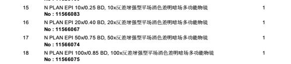

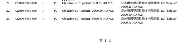

各位大师,我司准备购买一台金相显微镜,但是有两家给的镜头知道哪一家的好,请帮忙识别下,给一点意见

提供下供应品牌,以便做具体的分析,如果不是同品牌,这要看品牌差距。就物镜配置来说,基础配置型物镜,即便是第二种明暗场物镜 也仅仅是平场消色差的........
