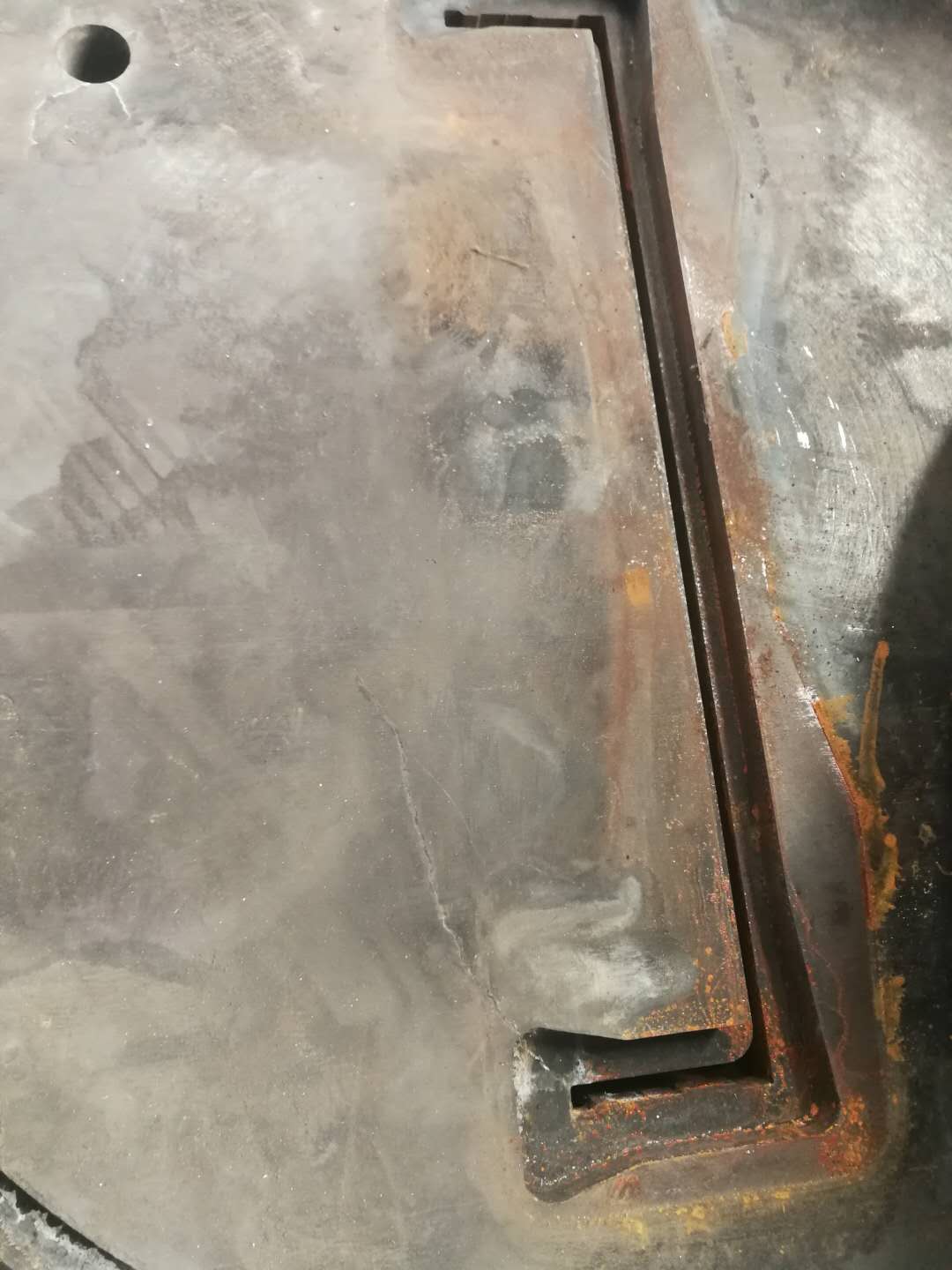

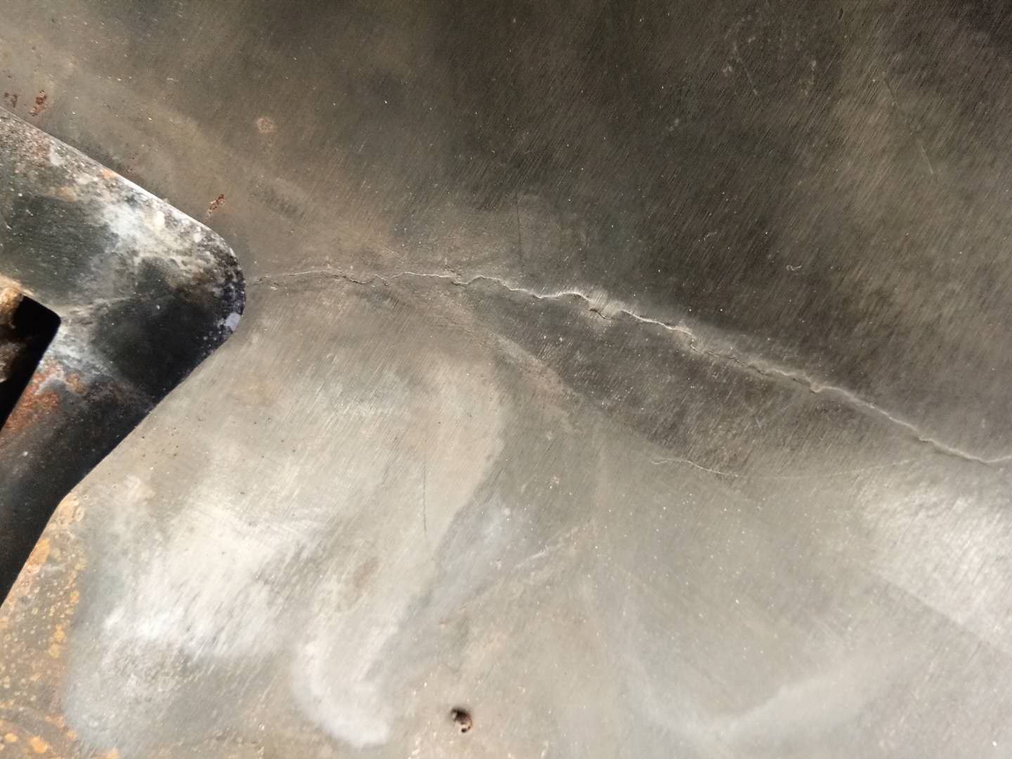

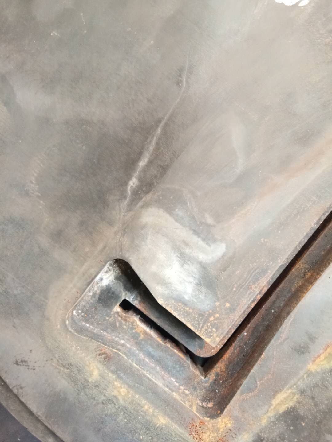

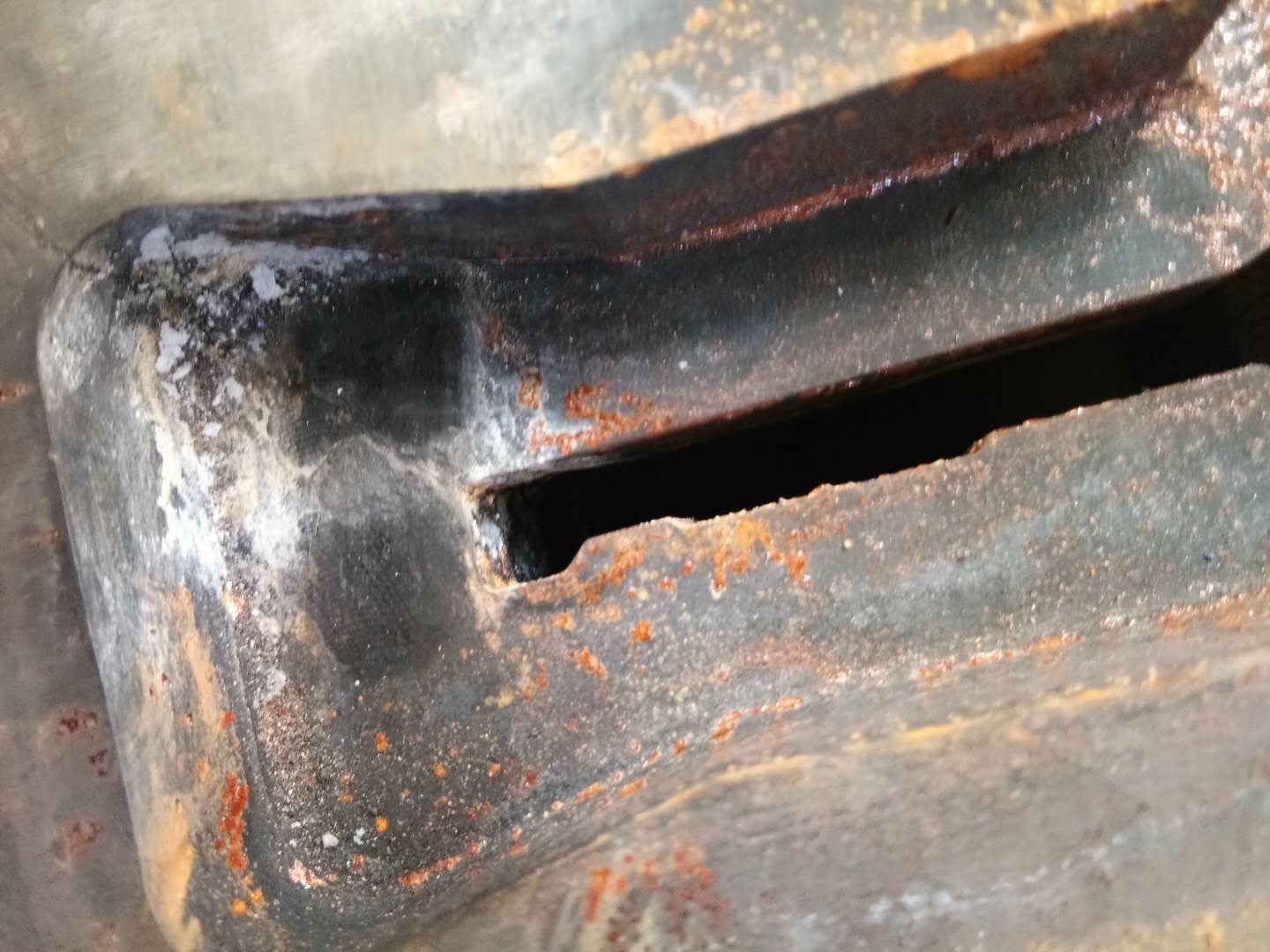

H13模具一件,直径600mm,厚度200mm,用井式炉加温、油淬。三段式加温,550℃保温2小时,550℃保温1.5小时,550℃保温,1.5小时。550——585℃回火5次,每次5小时。交货模具硬度48HRC。模具在使用中出现早期裂纹。由于没有作镜像,单从工艺和裂纹看可能是什么原因。请各位老师予以指点,谢谢! 微信图片_20180615102120.jpg 微信图片_20180615102131.jpg 微信图片_20180615102141.jpg 微信图片_20180615102147.jpg

楼主的热处理工艺参数描述有误吧。“。三段式加温,550℃保温2小时,550℃保温1.5小时,550℃保温,1.5小时”;?
此工件厚度为200mm;保温1.5小时,,无论是在850℃,还是1050℃,都是不充足的。工艺方面还需要修正参数。
签到天数: 33 天
 楼主| 发表于 2018-6-20 19:25:35 | 显示全部楼层
wangzeshi 发表于 2018-6-19 15:25
用的是什么炉子淬火?交货前进行磁粉探伤了吗?
老师好,用的是井式气氛保护炉,交货前没有探伤。
