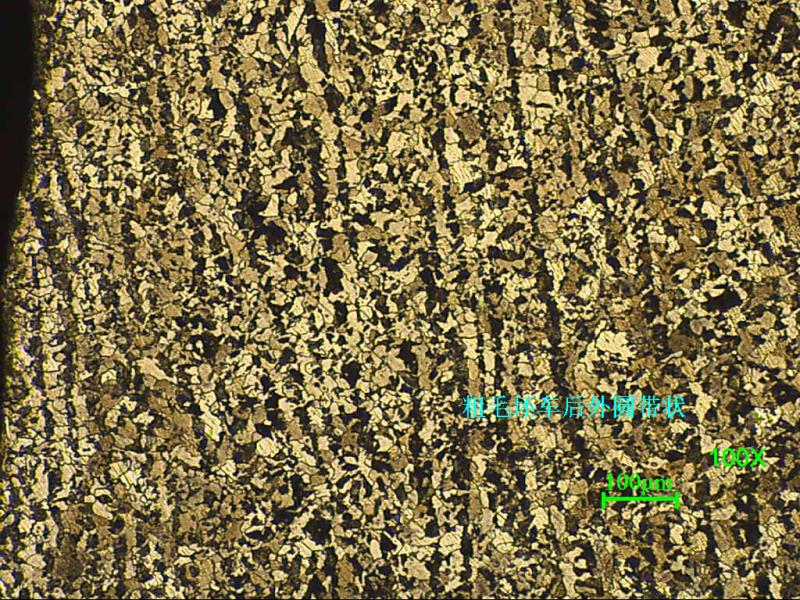

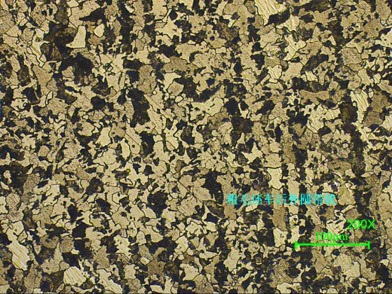

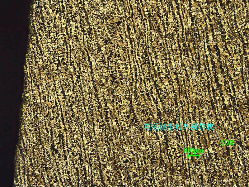

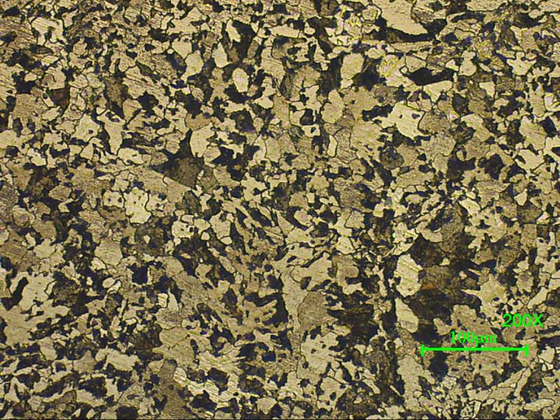

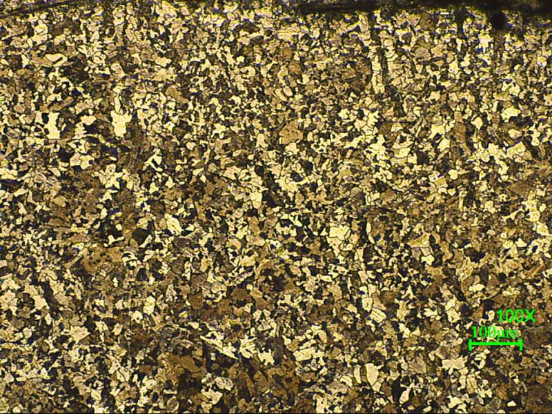

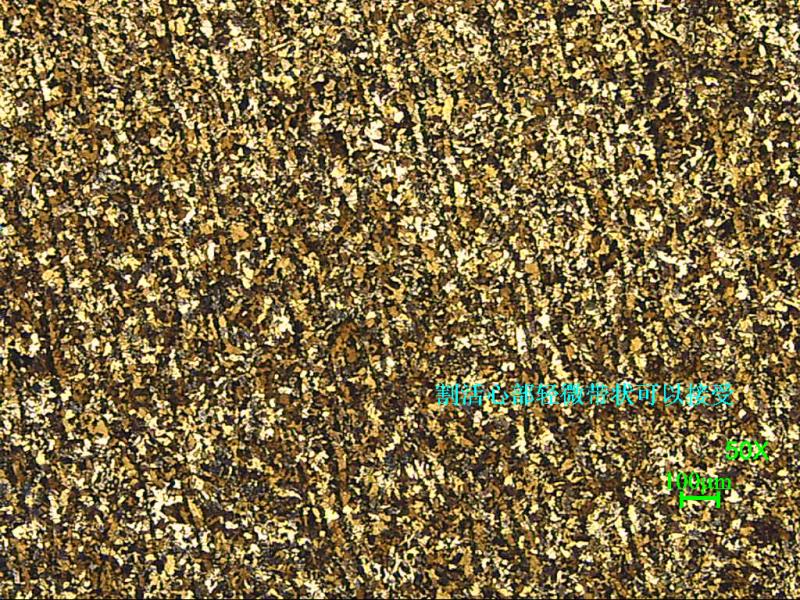

各位专家,请协助评定一下带状组织等级,是否可用?
材料为20CrMnTiH,正火组织,螺旋伞齿从动轮直径在300mm,厚度55mm。
在线等,拜谢!!

带状组织评级是100X,技术要求是多少?

 楼主| 发表于 2018-8-3 17:29:34 | 显示全部楼层
技术要求是不允许或避免存在带状组织,如果不能避免的话应该是在≤2级。
