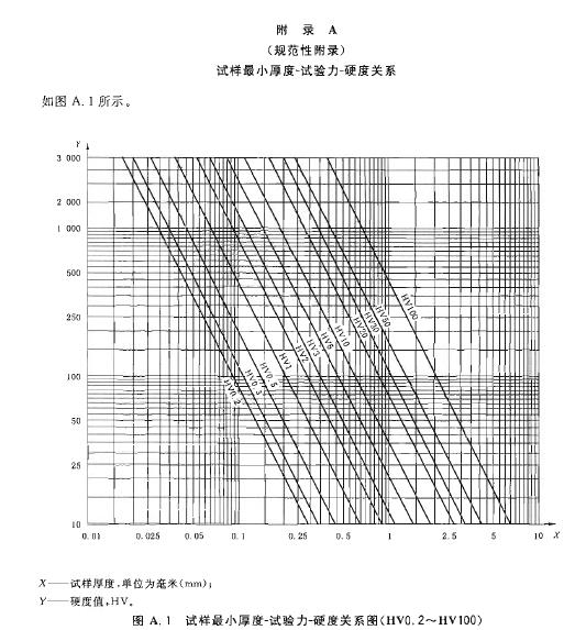

但这家检测机构认为应按照附件的曲线选择压力,就是GB/T4340上面的 “试样最小厚度-试验力-硬度关系图”。我认为这个和氮化层没有关系,只是针对整体淬火硬度试块的厚度要求的。反过来说,如果把这个作为氮化层的厚度来选择试验力是错误的。比如我给他举例说,我们经常做20号钢的软氮化,要求HV0.2=600,深度约0.3mm。如果按照他说的说法,这样的深度是不是应该选择HV5或HV10来检测呢?他说当然!我说没有听说过软氮化还可以用HV5或HV10 来检表面硬度的。他很不高兴,说他经常检,他做了20多年了,是这家检测机构的总工。我真是无语了,愧对学了材料热处理专业和35年的工作经历。HV究竟如何理解,试验力究竟如何来选,望各位同行特别是做检验的朋友发表你们的看法,感谢!

一派胡言,试样厚度和化学热处理的硬化层厚度完全是2个概念,怎么可以混为一谈。

我还是认为氮化层检测试验力选10KG是不妥的,除非氮化层深度超过0.5以上,或0.8以上。T4340那个曲线指的是试样厚度与选择载荷的关系,指的是匀质淬火硬度试块,而非指的是氮化层的深度。所以按照这个曲线图来选择氮化层的试验载荷是错误的。稍微有经验的设计师在制定技术要求时都不会把氮化层的试验力定为HV10或HV30。HV5是比较常用的,我们长期给德国做外贸产品,很多产品的氮化层深度要求大于0.5mm,检验要求就是HV5,并且有次表面的硬度要求。
