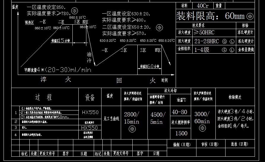

公司审核遇到个问题,大家帮我参考一下应该怎么改
设备为网带炉,目前的工艺是控制每个区的温度,时间是控制变频器的频率来控制淬火和回火的总时间。
审核老师给开了个严重不符合项,说没有对保温时间进行控制和记录,要求我们整改。

这个保温时间怎么控制呢?没法知道零件具体的到温时间。
变频器的频率和温度都是有记录的,纸制记录和电子记录都有。
签到天数: 764 天
 楼主| 发表于 2018-8-20 13:50:41 | 显示全部楼层
审核老师意思是控制频率是不行的,要控制零件的保温时间。

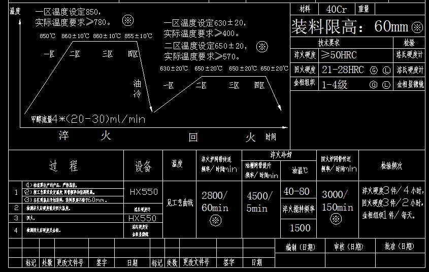

 楼主| 发表于 2018-8-21 09:20:48 | 显示全部楼层
谢谢大家的帮助,我还有个问题
列如:我回火工艺规定网带变频器频率为3000,保温时间为60分钟(实际回火总的时间为150分钟),这个60分钟就是关键参数,需要工人进行监控和记录的,如果只是根据网带变频器的频率3000来保证肯定是不行的。工人在生产中怎么知道零件的保温时间是多少呢?

审核老师说我控制总时间不行,要在工艺上规定保温时间是多少并控制这个保温时间。我这有去年年底带料做TUS的报告,他说你以前的不能证明现在的。
我估计他按周期炉的要求来的。
