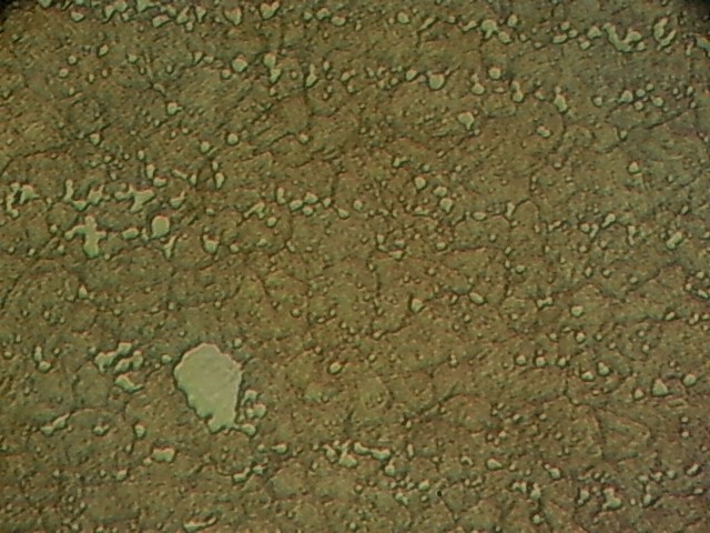

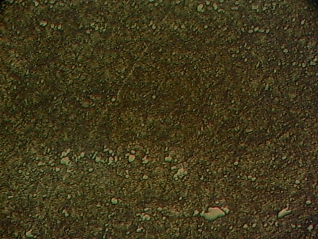

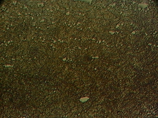

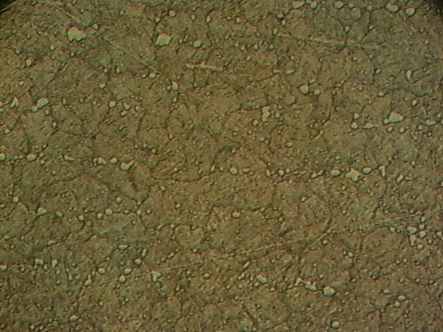

材料是W6Mo5Cr4V2,盐浴淬火,这是我们公司使用的刀锯,我第一次看,看不懂啊,大神帮我看看,用的是百分之4硝酸酒精,可以的么,还是要用三酸乙醇腐蚀!因为公司内部没有苦味酸,所以是用百分之4硝酸酒精腐蚀,大家帮我看看组织!!是用400倍看的。第一,二张是同一个刀具,第三,四同一个刀具。

这个图片可以看出马氏体和残余奥氏体么,白色的应该是碳化物吧

基体就是回火马氏体;高速钢正常淬火的组织为马氏体和残奥;马氏体是隐晶马氏体,一般的光学显微镜是看不到马氏体形态的;同样,残奥分布在马氏体之间,也是显微镜观察不到的。

单从你的图片来说,如果两个样品金相腐蚀时间相同,很显然,第二样更容易腐蚀,也就说,第二个样回火更加充分。
其它信息就看不出来了。

个人感觉前两张应该是淬火状态的金相原因有以下:1、用硝酸酒精腐蚀能清楚的看到晶界;2、基体为淬火马氏体+碳化物,并非回火马氏体+二次碳化物。
后两张图片不知道是腐蚀时间过久还是回火后状态,能看到回火马氏体痕迹,但二次碳化物不明显,可能是回火了,但是回火不充分。
另,通过前两张金相看出,晶粒度级别大概在10级或者9级,淬火温度偏高,晶粒相对大一些,且碳化物开始聚集,这样的刀具在使用过程中容易开裂。
