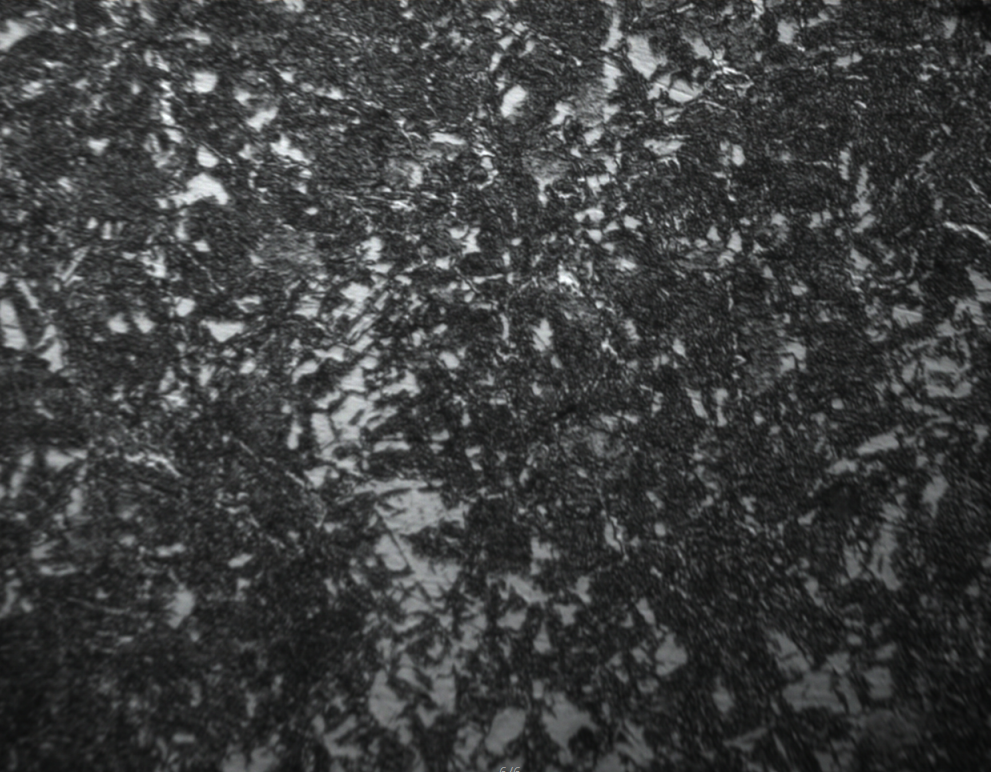

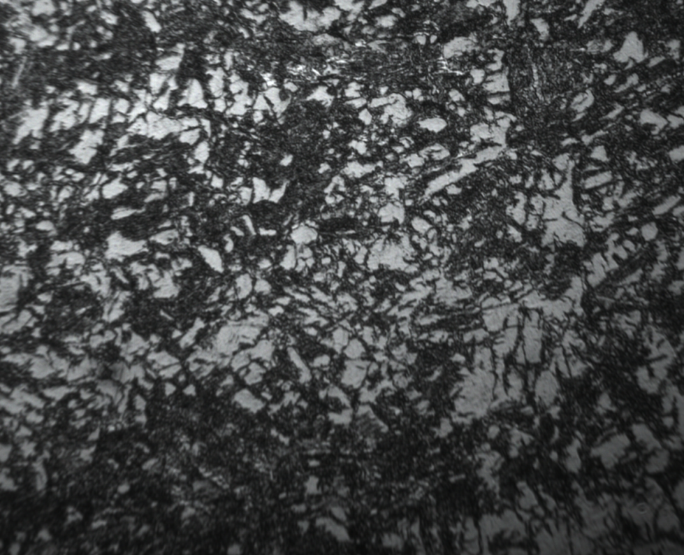

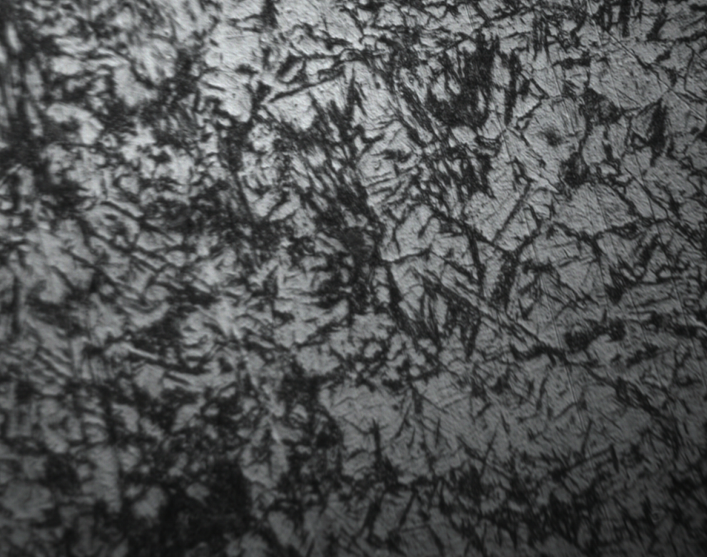

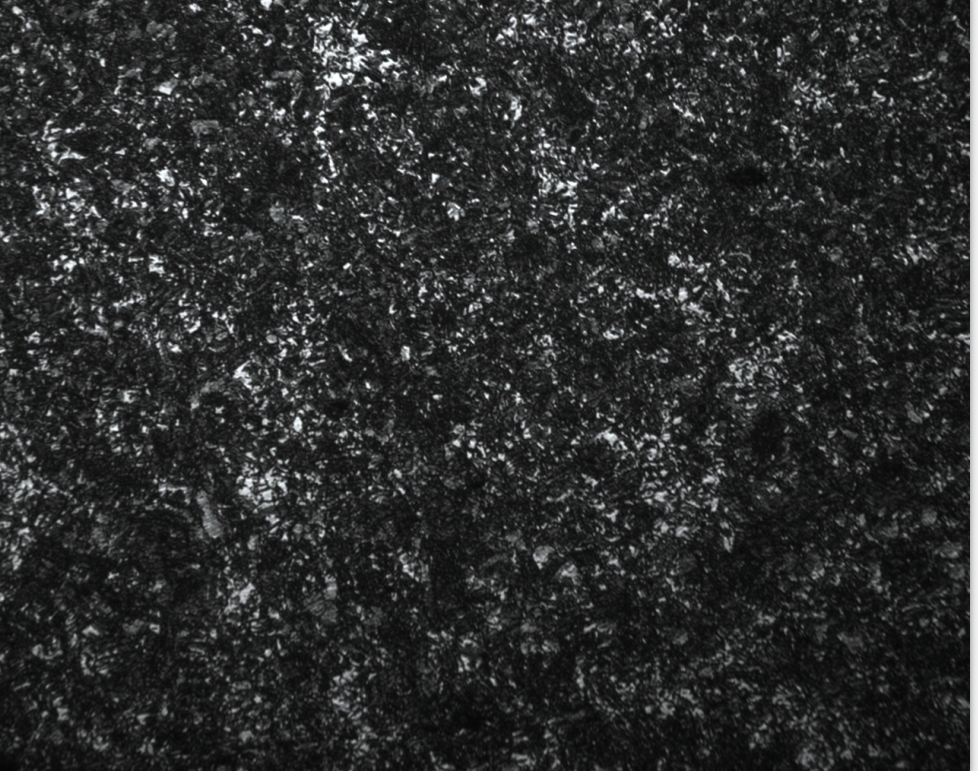

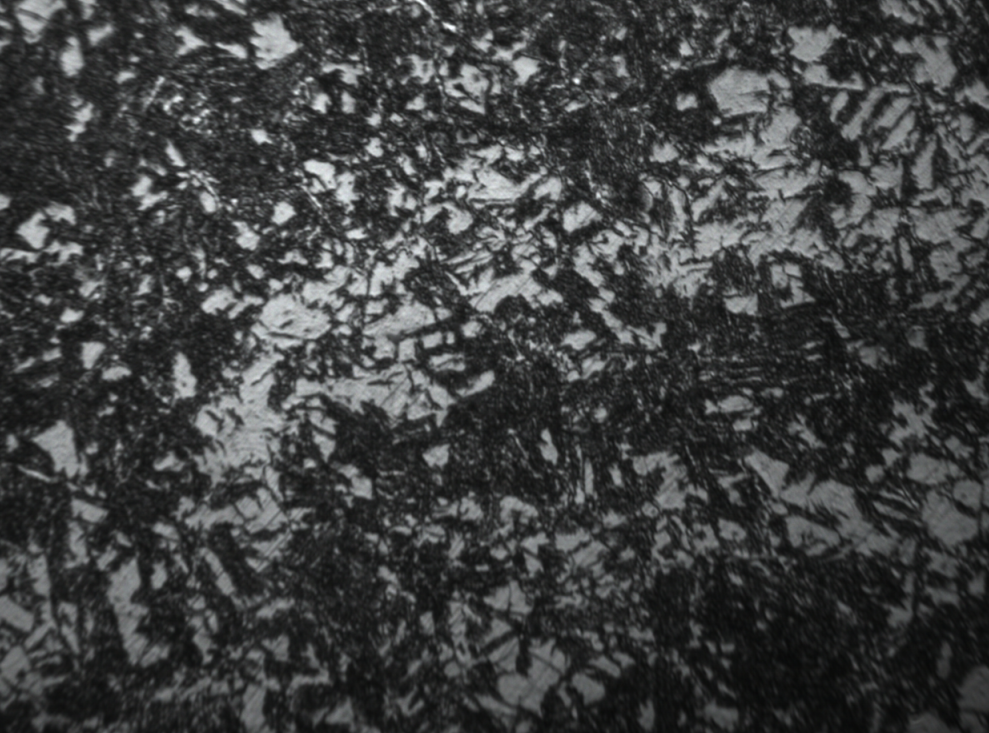

我司前几天用老生产调质线,干了一批40CR转向节,(轴径55mm,热装,保温120分钟,回火140分钟)淬火后硬度50-56,(用的PAG,5%,已经2年不用,发臭变质),回火后硬度只有21-23,比正常低6度左右。我切割了一件淬火试验件,用显微硬度计从表面向芯部打硬度,发现从表面至2mm处硬度大于50度,3mm以上硬度就下降到30多度:观察金相,只有表面是马氏体组织,里面的组织不认得(黑乎乎一片)。     冷却塔新买的,工作时淬火槽温度在30度左右。大家给分析下。
有图有真相,我拍了几张淬火件的照片,取样位置表面7mm左右。
100倍
100倍
400倍
400倍

加热和冷却都有可能,现在也不能确定具体问题,最好是看一下金相结构
签到天数: 173 天
发表于 2018-11-21 14:40:10 | 显示全部楼层

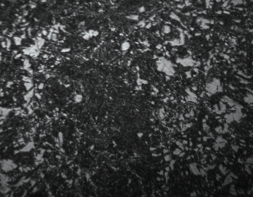

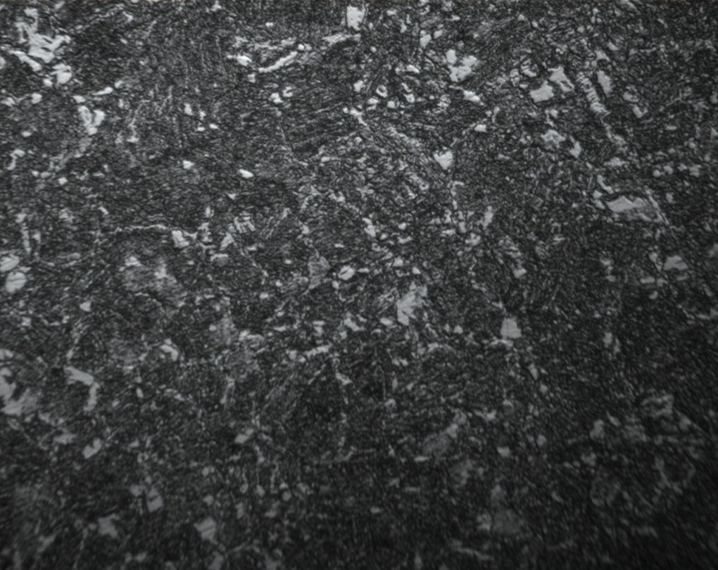

 楼主| 发表于 2018-11-21 14:53:21 | 显示全部楼层
我昨天更换新的淬火液,淬火件进行切割,还是不行。
400倍,这张是表面2mm处的组织
400倍,这张是表面2mm处的组织
400倍距表面8mm处
400倍距表面8mm处
400倍距表面8mm处
400倍距表面8mm处
400倍距表面8mm处
400倍距表面8mm处

应该是冷却不够造成。
签到天数: 72 天
发表于 2018-11-21 16:26:35 | 显示全部楼层
淬火液冷却能力不足,心部未完成马氏体转变。

 楼主| 发表于 2018-11-23 12:09:15 | 显示全部楼层
已上传金相,老师帮看看

发表于 2018-11-24 19:06:19 | 显示全部楼层
更换之前有屈氏体,更换之后有贝氏体,其中一个原因冷速不够

 楼主| 发表于 2018-11-25 16:41:30 | 显示全部楼层
谢谢指点,冷却塔是新买的,冷却池温度在30度左右,我再检查下搅拌系统。

发表于 2018-11-26 08:17:29 | 显示全部楼层
产品的有效厚度多少?能否上图?你的工艺参数?
淬火出来梯度下降非常明显,主要两个原因造成:1、加热保温时间不够,导致未充分奥氏体化 。2、冷却能力不够(淬火介质选型或搅拌能力)
我认为主要从这两点来分析!当然也考虑材料本身问题等!

发表于 2018-12-10 19:15:38 | 显示全部楼层
产品出问题并不可怕,可怕的是不能冷静,客观,公正及科学全面的分析问题!
请找出表层硬度尚可,而心部硬度不足的工件,先拍下零件的完整照片1张,之后,截取其一横截面,磨制金相显示后,再拍1张横截面的宏观照片,之后,针对宏观金相呈现不同色泽的区域,再分别拍金相照片(100X、500X)各1张。然后,再决定整改方向。
