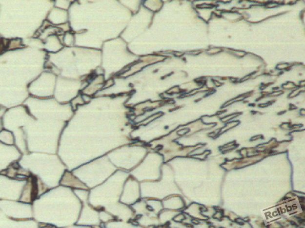

残余奥氏体
黄颜色的为残余奥氏体(或马氏体),白颜色的为铁素体

发表于 2009-1-16 02:20:42 | 显示全部楼层
楼上的图片很直观

发表于 2009-1-16 17:08:41 | 显示全部楼层
图片很好,谢谢
