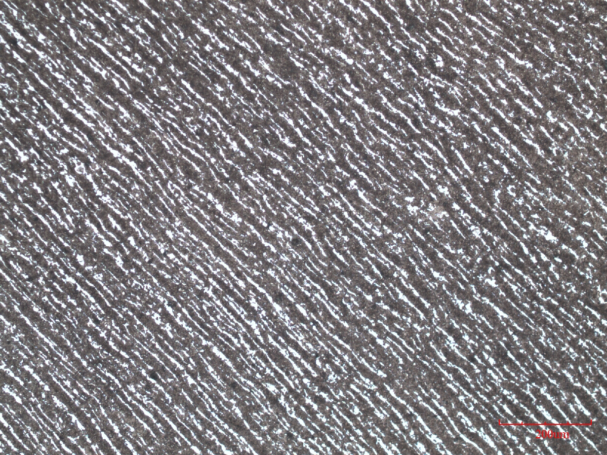

管状,外径35mm,壁厚5mm,冷弯成型后热处理,出现了带状铁素体,各位大侠请教下,这种带状铁素体是原材料遗传下来的吗,怎么才能消除,如果存在,除了影响材料韧性,会不会对导致疲劳性能的下降。金相取样位置:与管子横截面平行。

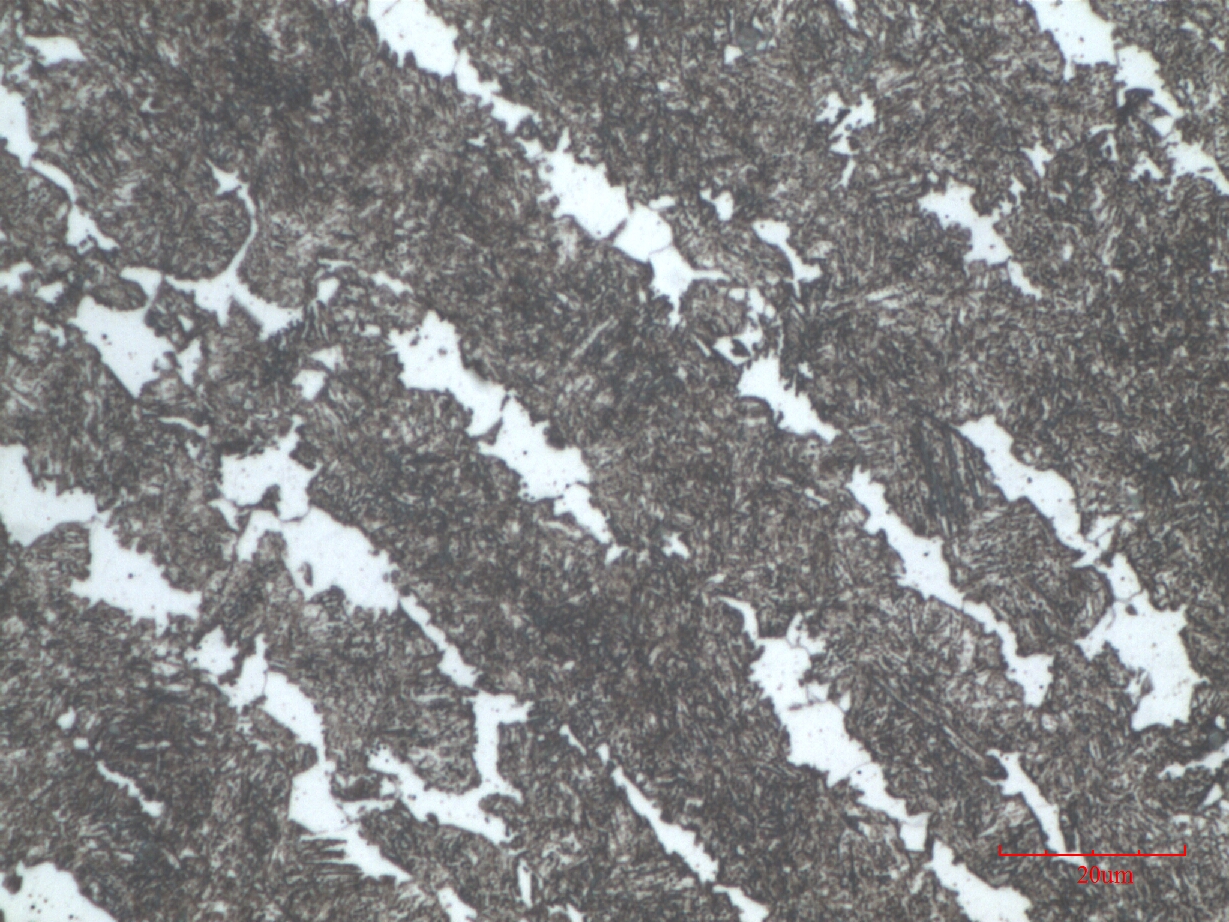

第一张图片是带状铁素体+回火索氏体,铁素体明显是未溶的。
1.调质能够看到铁素体的原因是调质不良,加热温度不够没有完全溶解。
2.带状铁素体块状较大,原因是穿管等工序形成的大块带状铁素体,在最后退火工序没有完全奥氏体进行消除,重新形核成细小带状组织,所以就保留下来了。
回复 1 0

已经解决了,这种是原材料上就带的,原材料钢管光亮退火时保温时间不够,因为后续淬火加热时保温时间较短,没有完全消除。

恩恩,关键问题是这个带状组织不是沿着管子的拉拔方向存在的,扩散退火时间不够,没有消除导致。

发表于 2019-6-10 12:45:35 | 显示全部楼层
如果不是沿管子拉拔方向的话,能否再做一个沿着拉拔方向的金相。
