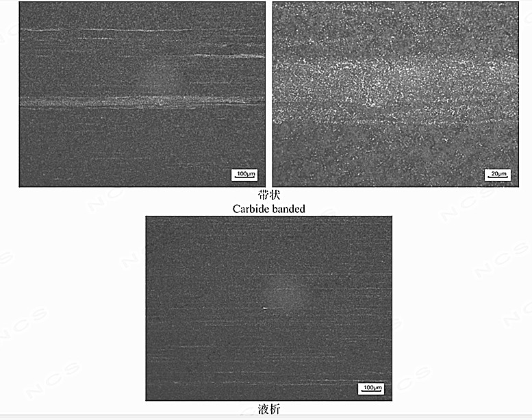

大家看看带状和液析应该评几级,这是直径10左右的滚子截面上发现的

 楼主| 发表于 2019-5-20 11:37:03 | 显示全部楼层
我先评一下,带状1级,液析0.5

发表于 2019-7-26 11:02:08 | 显示全部楼层
这样的带状应属于3-4级,个人见解

发表于 2019-12-24 10:33:27 | 显示全部楼层
shengxia 发表于 2019-7-26 11:02
这样的带状应属于3-4级,个人见解
有这么高吗 我看看最多1级啊
发表于 2023-7-16 20:14:30 来自手机 | 显示全部楼层
后来你怎么评的呀?带状 液析 还有非金属夹杂物都好难。。。。试样都做了好几遍。

发表于 2023-8-17 08:04:51 来自手机 | 显示全部楼层
应该是带状1级,液析0.5

发表于 2024-5-16 08:16:12 | 显示全部楼层
带状2.5-3级 液析看不清楚,来个500照片

发表于 2025-11-30 11:24:53 | 显示全部楼层
小小学生 发表于 2019-5-20 11:37
我先评一下,带状1级,液析0.5
我给带状2.5  液析点状数点 条状测长短
