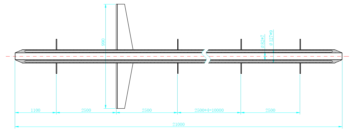

1、        热处理对象
主要热处理工件如附件所示,为细长套管。Φ127*21000、Φ240*22000等。装炉量要求Φ127,(0.9吨/条),28条/炉;Φ240(3吨/条),12条/炉。
2、        热处理要求。
焊后退火热处理,690℃保温2小时。升降温速度55-100℃/小时。
变形量要求:直线度≤3mm,(整条长度方向变形不超过3mm)
3、        其它要求。
(1)        炉子安装在厂房内,必要时炉子应可搬迁;炉膛尺寸建议为长23米、宽2米。
(2)        工件装炉方便,可装两层工件,炉盖容易摆放;
(3)        支承梁、承重梁等,就不易变形;
(4)        防止氧化皮落入发热元件处,造成短路。
(5)        总用电功率不超过1200KW
