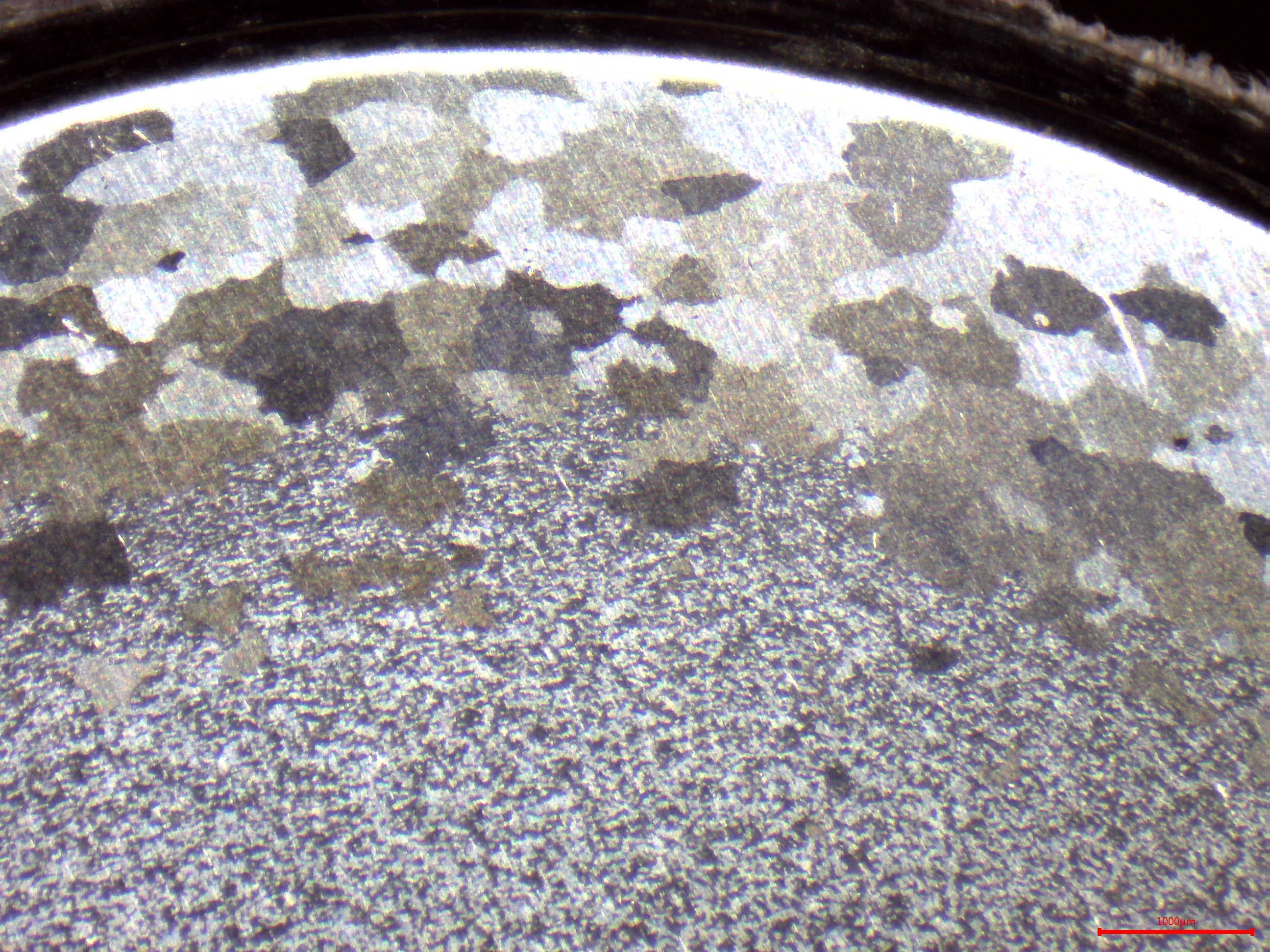

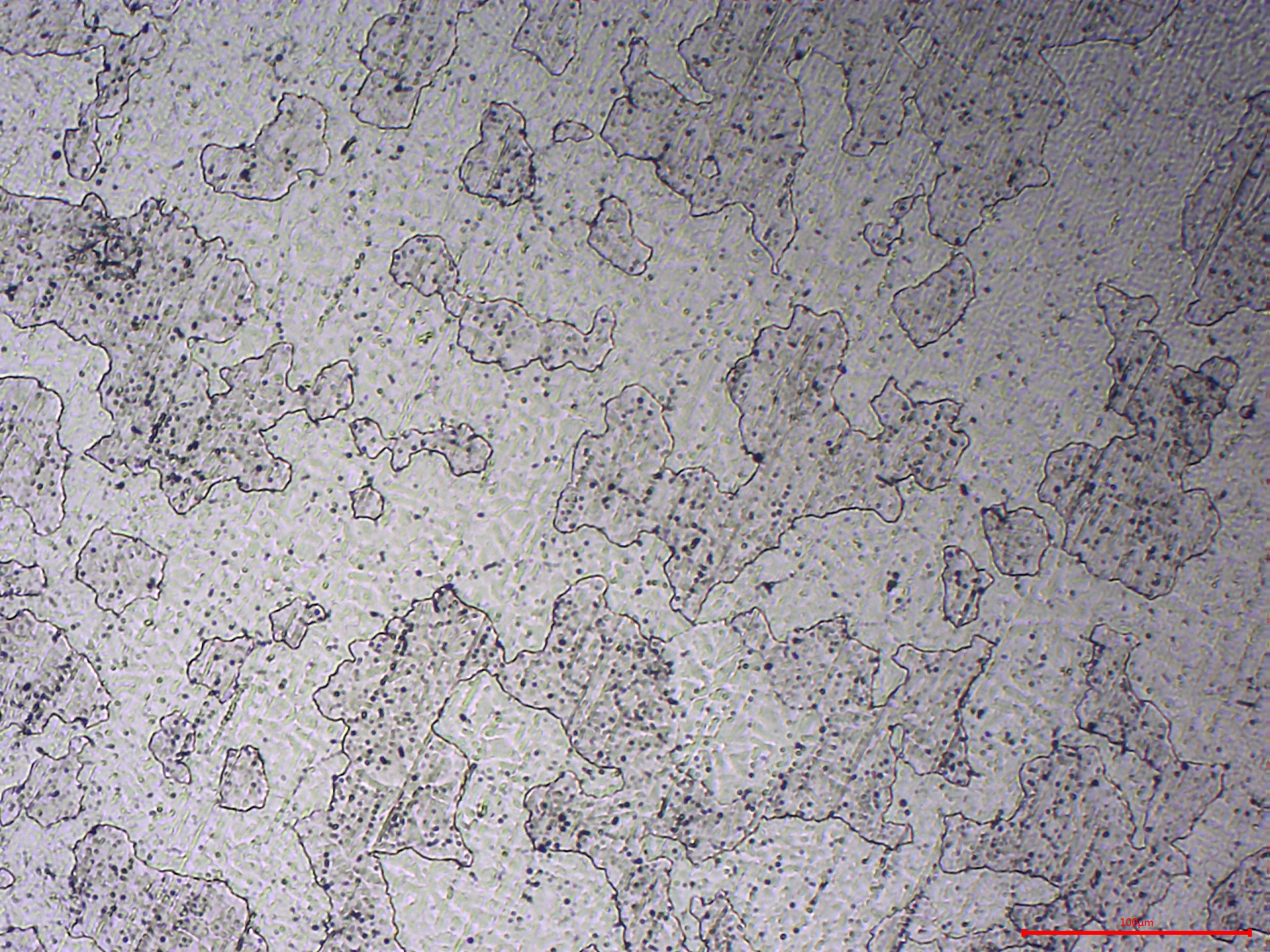

大家做铝合金晶粒度有啥研究没?这个晶粒度根据标准GB/T 3246.2-2012来评的话,标准中的图片没有告知倍数,再不行只能通过截点法或者面积法么?
宏观照片 存在粗晶环
宏观照片 存在粗晶环
100X照片
100X照片

GB/T 3246.2-2012标准中图片的倍数表达的很清晰,可用比对法进行,当然,也可用平面晶粒计算法和截点法进行。

发表于 2019-12-21 18:43:22 | 显示全部楼层
没有倍数,就要有分辨率参数,如果都没有,平不出来。

发表于 2021-7-12 10:45:16 | 显示全部楼层
用什么腐蚀液腐蚀的,腐蚀多久,我最近也在做6系铝合金金相,腐蚀不出来:'(
签到天数: 354 天
发表于 2021-8-30 11:18:50 | 显示全部楼层
铝合金晶粒度标准按照GB/T 3246.1,7.2.3中有图谱已经对应放大倍数变化时评级的对应变化。6061可以采用15%左右的NaOH 40-50℃腐蚀1.5-2分钟或常温腐蚀5-8分钟,再用25%硝酸酒精腐蚀去掉表面黑膜。

发表于 2022-7-14 08:59:38 | 显示全部楼层
如果没有倍数,就要有分辨率参数,如果都没有,出不来。
