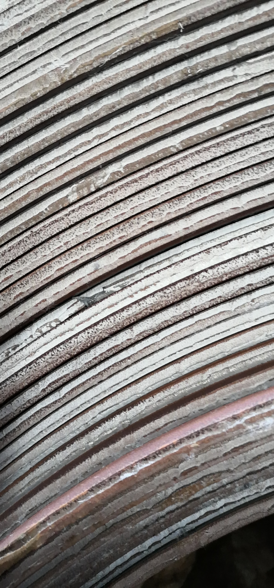

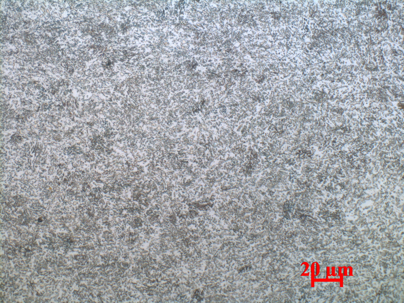

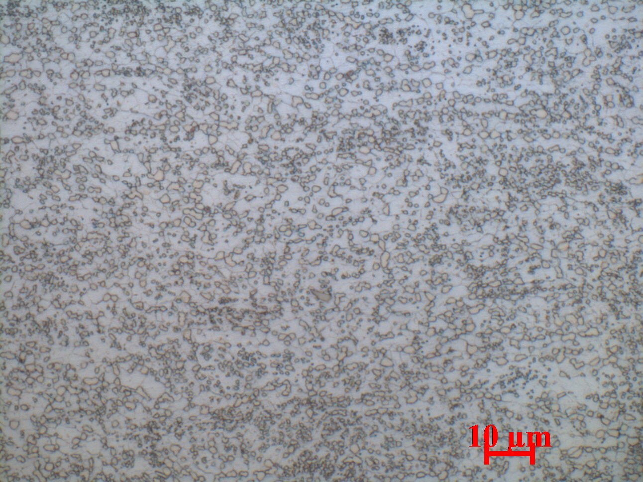

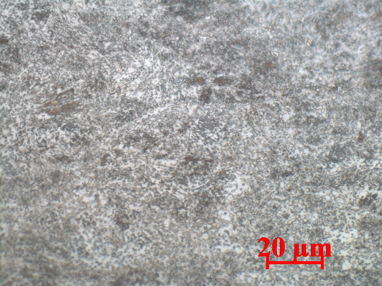

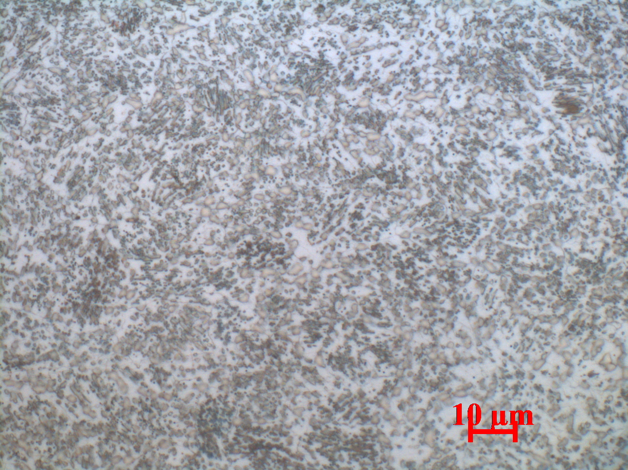

6.0mm冷轧到4.0mm的加工中,采用第一次去应力退火,去分条,然后在冷轧过程中一直用球化退火,但是在冷轧过程中,一直出现断裂,什么情况呢?
第一次去应力退火
第一次去应力退火
冷轧后球化退火
冷轧后球化退火
球化退火
球化退火

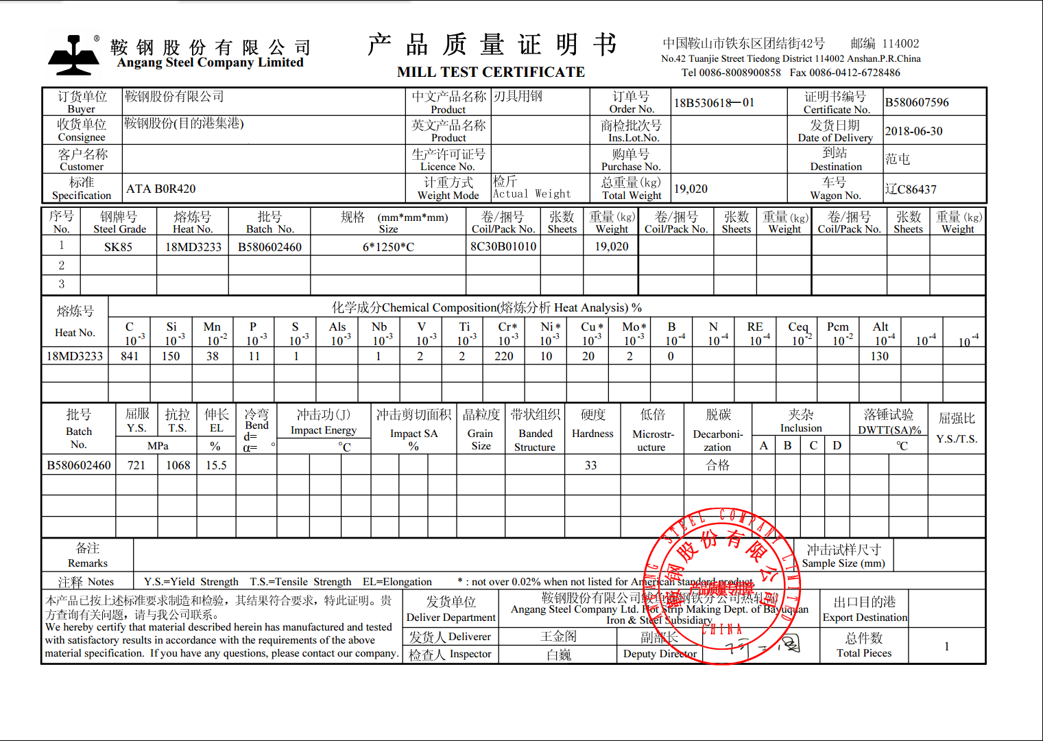

sk85质保书
sk85质保书
分条边部
分条边部

断裂的已经送到钢厂去分析了,具体工艺,我了解的就是退火方式以及压下量,每次压下量0.3mm就要退火,不退火就开裂
