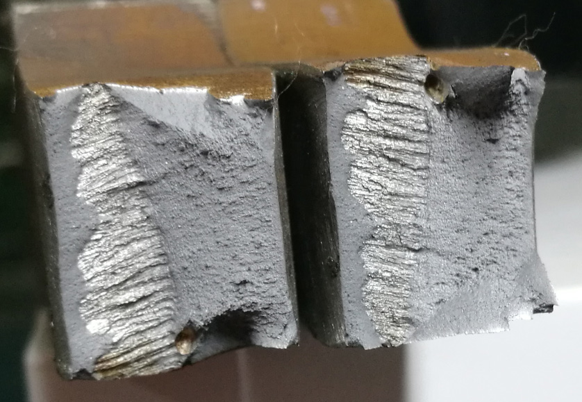

做一焊接接头拉伸试验过程中发现下图缺陷:亮白色区域,取样前试板做射线检测未发现该缺陷(只发现一个小气孔,断口可以看到),该缺陷导致抗拉强度比最低标准要求低80Mpa。焊接接头母材Q345R,焊缝H10mn2+SJ431。拉伸试验结果测定抗拉强度430Mpa,实际标准要求大于510Mpa。不知道如何给该缺陷定性?有没有同行遇到类似的情况

没有同行遇到类似的情况么?去年就遇到类似的情况,白亮区域没有这么大,当时认为是延迟裂纹
