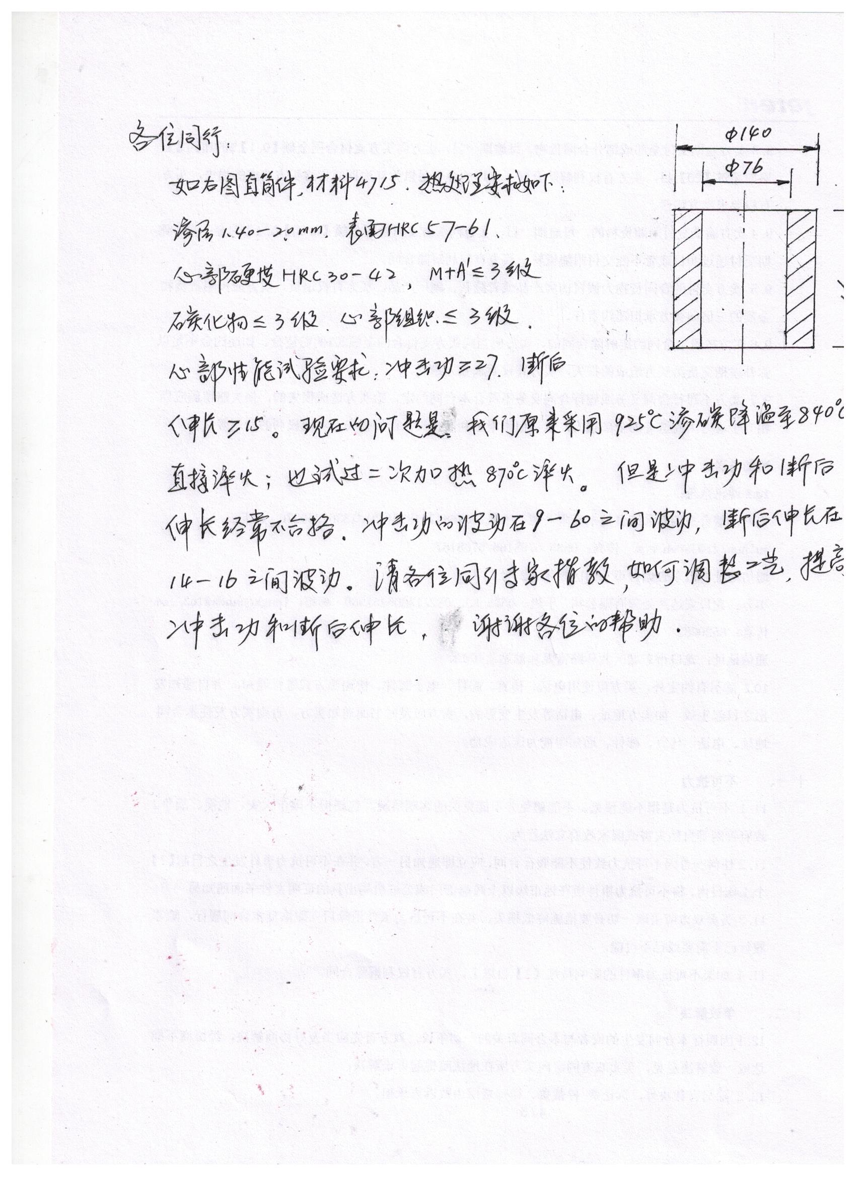

发表于 2020-4-21 11:20:12 | 显示全部楼层 |阅读模式
4715 厚壁管32mm 渗碳淬火 心部冲击功低 提升方案求助
各位同行好,目前我司在处理一批特殊4715材质时,遇到一些问题,求助各位大神帮助:
要求如下:1.渗层 1.4-2.0mm ;2.表面硬度要求 57-61HRC;3. 心部硬度要求 30-42HRC ;4.马氏体+残奥 ≤3级 ; 5.心部组织小于等于3级;6.性能要求:冲击功≥27J      7.断后伸长率大于 15
现在问题:我们采用原来 925° 渗碳 降至840° 直接淬火;也试过二次加热 870°淬火。但是冲击功 和断后伸长经常不合格,冲击功波动在 9-60MPA  之间,范围比较大;请各位专家 指教,如何调整工艺,提高冲击功和断后伸长?
       即使达不到额定要求,有所改善也可以?求助,感谢!
图纸及问题
图纸及问题

发表于 2020-6-8 07:57:46 | 显示全部楼层
首先,SAE4715这种材料本身就有很强的带状偏析,更别说你用的原材料是厚壁管,渗碳淬火之后芯部的组织还是有偏析,所以你切取芯部试样做冲击试验的时候,冲击功值波动会很大,因为缺口敏感性与组织偏析有关。
因此,建议你先对原材料进行检验,确认下原材料的带状组织情况,对原材料的带状组织等级加严要求,冲击功要求这么高的产品,最好还是用锻造圆钢。
其次,如果说你就是没法改变原材料的状态,那建议你将渗碳淬火之后的芯部硬度提高,增加马氏体的含量,建议你控制在34-38HRC,可能会有所改善。一味的想通过调整渗碳淬火工艺不一定能够能取得好的结果。
最后,你这种产品是否是石油设备用的高压管汇产品。。。

 楼主| 发表于 2020-4-21 16:04:42 | 显示全部楼层
另外,性能试验断后伸长也经常在14-16之间,不合格的占一半。
签到天数: 90 天
 楼主| 发表于 2020-4-21 16:27:10 | 显示全部楼层
采用 设备:爱协林5/2,和丰东一吨炉型,淬火油为北京华立快速光亮。
签到天数: 90 天
 楼主| 发表于 2020-4-21 16:59:32 | 显示全部楼层
冲击功试验:-46低温冲击。

签到天数: 1682 天
发表于 2020-6-6 14:47:46 | 显示全部楼层
看看试一下渗碳后880—900淬火,然后550—600高温回火,冷却后重新加热到800左右,淬火,180—220之间两次回火,回火时间长一些。7.5—8h。看看结果
签到天数: 90 天
 楼主| 发表于 2020-6-7 13:52:25 | 显示全部楼层
noyarc 发表于 2020-6-6 14:47
看看试一下渗碳后880—900淬火,然后550—600高温回火,冷却后重新加热到800左右,淬火,180—220之间两次 ...
首先,谢谢您的指点。二次淬火,800温度,心部组织能合格吗?
签到天数: 90 天
 楼主| 发表于 2020-6-7 13:57:22 | 显示全部楼层
wangzeshi 发表于 2020-6-6 16:31
是用冷油还是热油淬火的?心部硬度是多少?
谢谢您,华立快速光亮淬火油,温度50。心部硬度一般在30-40之间.不过从数据上分析,在一定范围内,冲击功与硬度的关系不大。

 楼主| 发表于 2020-6-7 14:11:03 | 显示全部楼层
我们试过925渗碳,降温至830淬火,然后600度高回,二次850淬火,220回火6小时。效果不理想。
签到天数: 1682 天
发表于 2020-6-7 22:36:39 | 显示全部楼层
这个料ac3在820—830之间,相当于采用亚温淬火。这个主要在于前一到渗碳淬火高温回火来进行组织准备,让其心部组织成为铁素体加弥散碳化物,通过二次加热控制奥氏体化,这个加热的时候一定要增加均温台阶。
签到天数: 1682 天
发表于 2020-6-7 22:39:12 | 显示全部楼层
回火温度不必要太高,时间要够,两次回火

 楼主| 发表于 2020-6-9 14:00:18 | 显示全部楼层
除了淬火油没变,淬火工艺做过太多的试验,效果不佳。原来用的是快速光亮淬火油,想更换成一款国外品牌的超速淬火油,不知道冲击功能否有所提高,请大家指教。
签到天数: 201 天
发表于 2020-6-9 15:11:04 来自手机 | 显示全部楼层
1、做带状(原材料要做,产品选做)、晶粒度(实际)、非金属夹杂物、(关注氧化物夹杂)、关注原材料的微量元素化学成分(P、Ti、N、O、Al)目测你的材料是轧材或铸件,如果是外购的估计也没什么好办法,下次关注材料的质量,现在低温韧性跟延伸率不合格,你要关注冲击式样的具体组织,确认整个式样的组织没有差异性,没有异常组织(小心魏氏组织也有叫无碳贝氏体的)
签到天数: 201 天
发表于 2020-6-9 15:14:33 来自手机 | 显示全部楼层
2、如果出现了上述情况,只能改善偏析(代价太高,效果说真的热处理做的好也就0.5~1个级别的改善)控制晶粒度(重点)、改良组织(特别是消除魏氏组织)
签到天数: 201 天
发表于 2020-6-9 15:16:33 来自手机 | 显示全部楼层
改善偏析的工艺就不说了,改善晶粒度可以考虑高频(改善魏氏组织的办法比较复杂、需要根据魏氏组织级别、实际晶粒度等综合考虑,最好是做实验)
签到天数: 201 天
发表于 2020-6-9 15:18:27 来自手机 | 显示全部楼层
总得说,你的重点在低温韧性(这个跟材料及成形方式关联太大)!,延伸率一般没有异常组织就能合格
签到天数: 201 天
发表于 2020-6-9 15:20:31 来自手机 | 显示全部楼层
具体问题具体分析吧,如果有兴趣就多去了解你的产品的现状。对症下药
