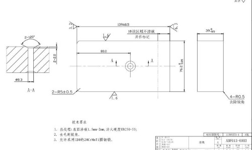

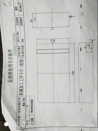

公司有滑块一批,材质:20CrMnTi,规格:139*76*39;做渗碳,局部要求做防渗处理,防渗长度18mm,图纸如下,现在热处理刷防渗不够,实测只有15~17 mm,现已知该滑块渗碳后需在防渗端距端面12~22mm处焊接其他工件,经工程师决定,在该位置处(12~22mm),铣加工深3mm(铣掉渗碳层),再补焊,铣加工工艺见下图;

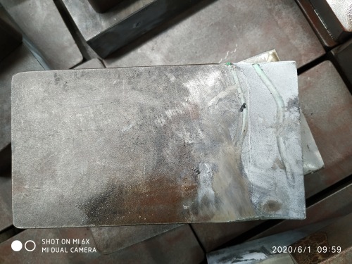

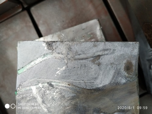

一共300多件,我们铣加工补焊了10多件,发现探伤裂纹,现全部面临报废,探伤及工件实物图如下,现问题如下:
1、补焊措施的合理性?
原滑块完美防渗长度0~18mm,客户需焊接的位置在12~22 mm,这种状态下,交货一直没问题,客户焊接也没反馈有问题,现在铣掉渗碳层进行补焊,理论上也不会影响客户使用?
2、从实物照片看,现在是铣加工后的补焊出了问题(补合铣掉部位),我怀疑是焊接工艺有问题(后续看能不能找到焊接工艺)或者说焊接师傅的水平问题
3、渗碳后的工件,在渗碳层做焊接,这本身是需要勇气与实力的,我问不盲目,但也不放弃一些不可能变为可能,现客户怎么焊接的(12~22mm,仍有一半的渗碳层)?我十分好奇
