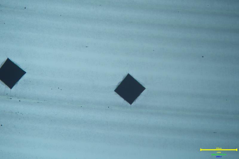

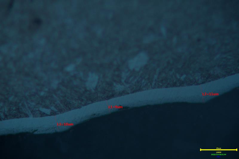

RT,我司一款零件,材质42CrMo,经570℃氮碳共渗12h处理后,表面硬度、硬化层深度均满足图纸要求,就是脆性等级不合格,请大家分析一下原因。 b0ef4dd6da4667815d1278dcb9acd4d.jpg 7262652c65fb7d13a80188a05eaed38.jpg

570度氮化温度偏高,脆性容易不合格,降低温度试试,520

调整氮碳共渗介质的比例、滴量及共渗时间。
