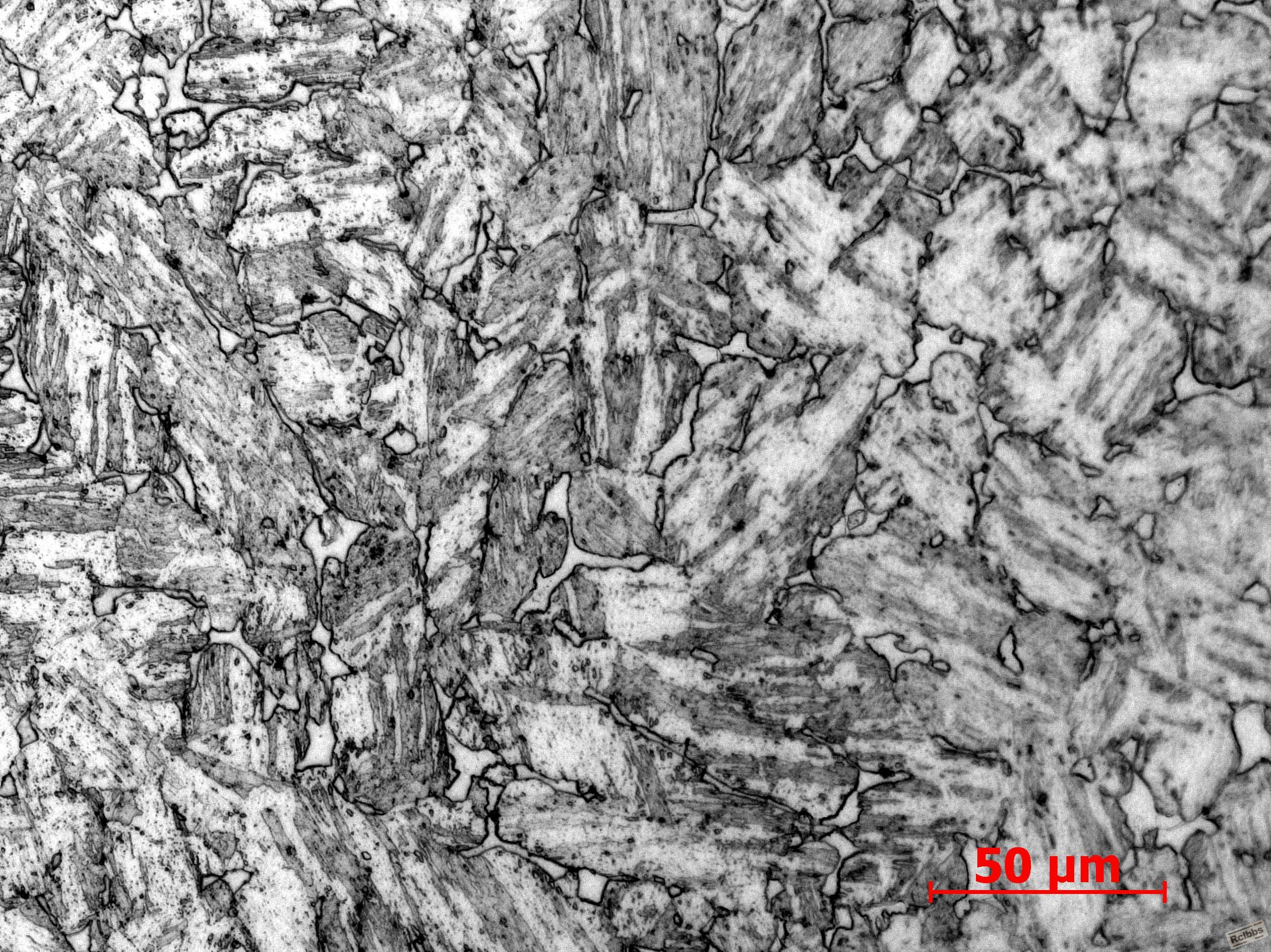

材料:17-4PH,用在泵轴上,这是500倍的照片

板条状马氏体+diata铁素体
热处理状态应该是时效后
在固溶后受腐蚀衬度的影响很难观测到diata铁素体
17-4PH为典型的沉淀马氏体不锈钢,对应的中国牌号为0Cr17Ni4Cu4Nb,主要化学成分为C 〈0.055,Ni 3.8-4.5,Cr15-16,Nb+Ta0.15-0.35,Cu3.00-3.70。
富铜相为17-4ph的主要强化相。由于Cu在基体中的溶解度随温度的不同而不同,固溶后空冷或者油冷冷却形成Cu过饱和的固溶体,通过时效热处理析出,形成棒状或者球状。但是只能在几万倍下观测到。

板条状马氏体+diata铁素体

本同意3楼的看法。二楼的能讲讲富铜相的特征和产生条件么?

富铜相是怎么看出来的啊  看上去晶界分布像铁素体的就是吗。怎么这么肯定的区分出来啊

同意这个看法,有明显的残余奥氏体存在。

没有析出相吗?

沉淀析出相很细小的,金相照片很难观察到呀,这类材料的沉淀相国内外的研究只有几个纳米左右,具体的分析要借助投射电镜或三维原子探针等手段。

老师能否截图说明一下哪个位置是残余奥氏体,谢谢。

这就是电镜下看到的残奥,宽度15nm
